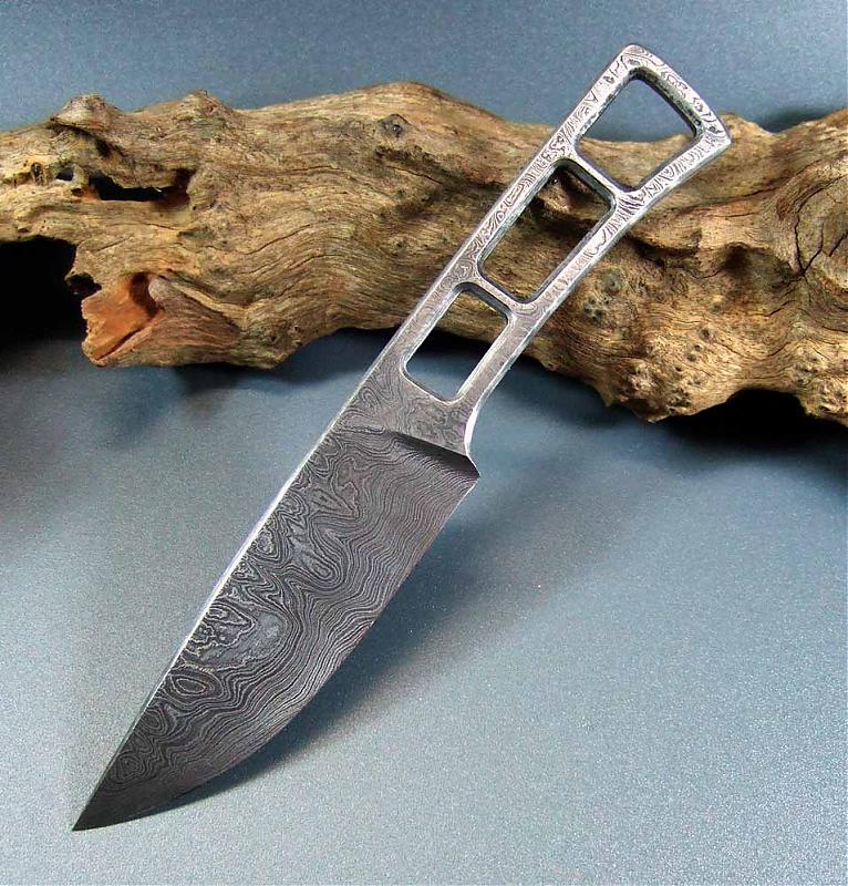

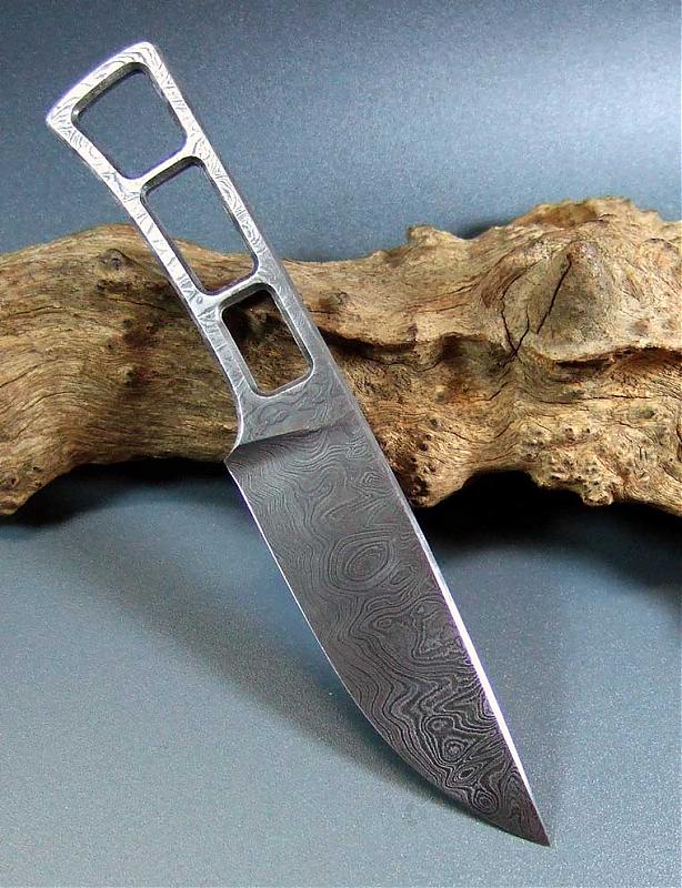

Klein, sauscharf, sehr spitz und überraschend führig.
Geschmiedet aus 1.3505, 1.2833 und 75Ni8, ca 250 Lagen
Klinge 85mm lang und 4mm stark, zur Spitze abnehmend
Griff 78mm lang, von 4mm auf 4,5mm zunehmend
Ca 61HRc
Mehr Messer braucht man wohl nicht für "jeden Tag"

Mit der Hand am Arm - Löcher bohren, feilen wie doof. Mache ich nie wieder. Obwohl.... schicker als die runden gebohrten Löcher ist es...
... finde auch das es so schöner ist als mit runden Löchern ...
:super:
... werden bestimmt ein paar traurig sein wenn Du keins mehr baust ...
:irre:
... was hat es den für ein Gesammtgewicht, kann ja nicht viel sein ??? ...
Gefällt mir total. Auch wenn´s lange gedauert hat, hat sichs gelohnt. :glgl::staun: Tod schick!
