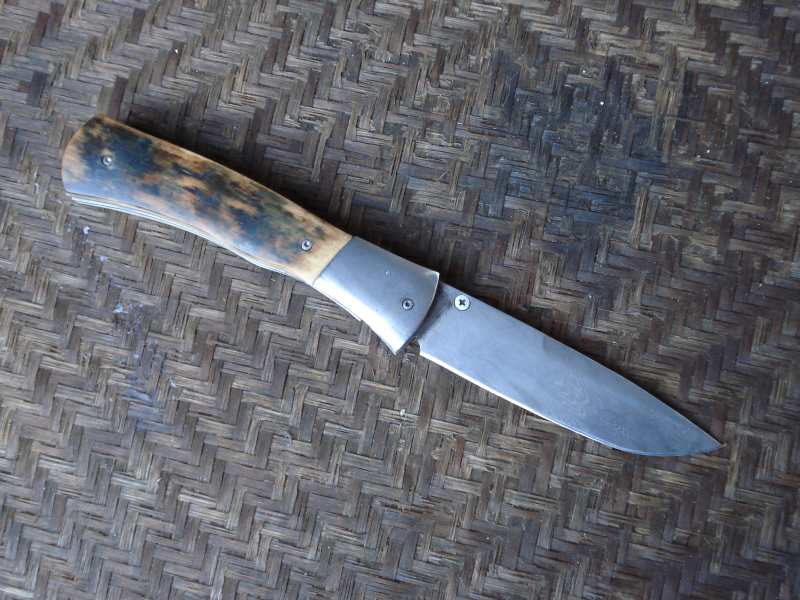

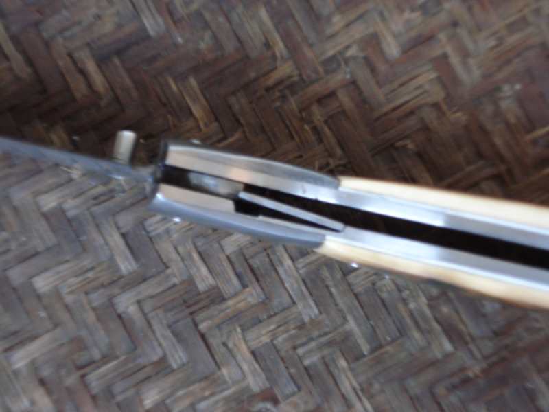

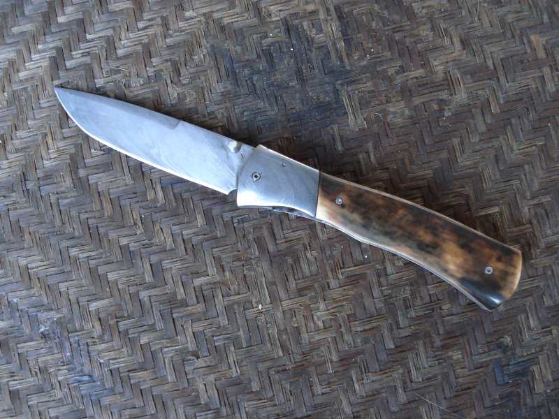

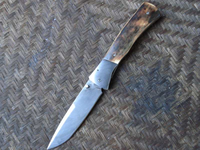

Habe diesen Folder schon vor einiger Zeit gemacht , wollte Ihn aber hier nochmal zeigen.
Hergestellt aus Stienen Damast 2210 und 27.67. tordiert.
Griff aus Mamutelfenbein, Platienen aus Titan. Feder Hardtitan.
Backen aus Damast. Klingenlagerung aus V4A mit Brascher aus Bronze und der klingenanschlag aus gehärtetem Stahl.
Das Damastmuster ist im laufe der Zeit durch den Gebrauch etwas schwach geworden, kann man auf dem Foto leider schlecht erkennen.
Größe : klinge 110 mm
Griff 140 mm
Gesamt 250 mm
