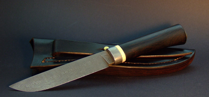

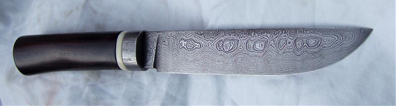

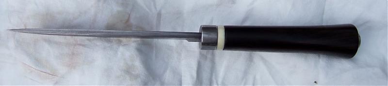

Schönen Abend miteinander!

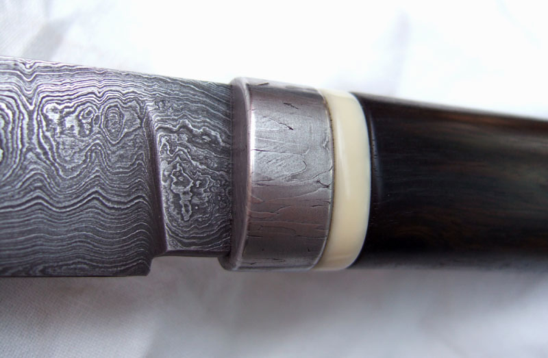

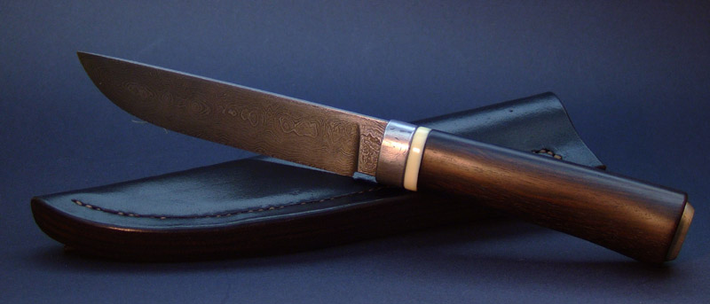

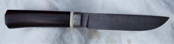

Habe heute direkt von der Werkbank:
Klinge ca.600 Lagen C45 / C100 / Blattfeder
Zwinge und Endkappe Kettensäge
Griff Grenadill
"Spacer" Walroßzahn
Die Klinge ist leicht ballig auf null ausgeschliffen.
Der Erl geht durch und ist mit der Kappe verschraubt.
Klinge hat 130mm, 3.8mm stark.
Griff inkl. Montierung 115mm.
Lieben Gruß!

Hallo
Ich muß sagen, das ist ein echt klasse Messer geworden.
Es entspricht von der Größer her genau dem was ich gerne nutze. Die Verarbeitung ist soweit ich sehe erste Sahne und das selbe gilt auch für die Materialwahl.
Also nochmal
Spitzen Messer
gruß Uwe

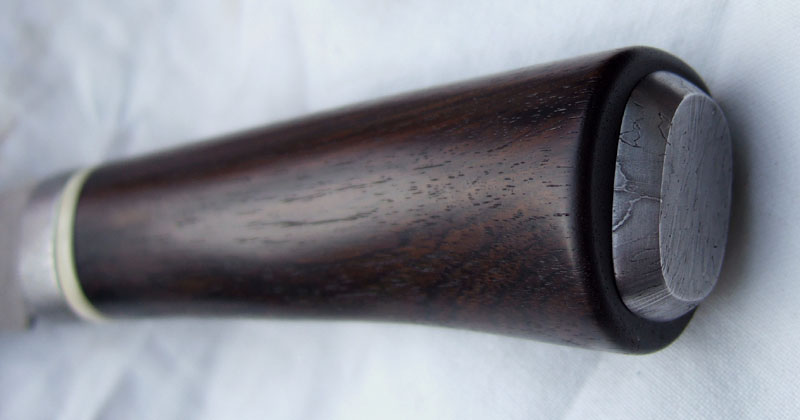

Wie ist den der Griff gemacht verschraubt oder vernietet?
Machst du eigentlich die einzelnen Teile komplett fertig und montierst es dann erst zusammen? Könntest du noch ein Bild von der Endkappe machen das interessiert mich sehr.

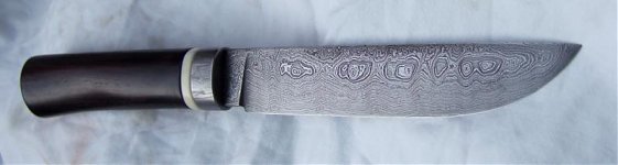

Moritz - Der Erl geht durch, und hat hinten ein M4 Gewinde - die Endkappe ( siehe Bild unten) hat ein Sackloch mit Gewinde (M4, logisch).
Und Du hast recht, erst alle Teile fertigmachen und finishen, dabei ungefähr 37tsd mal auseinandernehmen und wieder zusammensetzen. Dann alles mit 2K-Epoxy auffüllen, verschrauben.
Klingenhöhe 24mm ( am Einsatz)

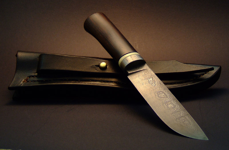

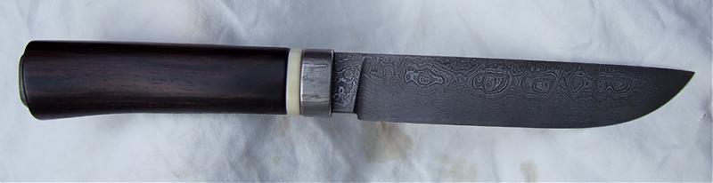

... der Vollständigkeit halber noch ein paar Bilder des o. g. Messers mit Scheide:
"Bollscheide", dunkelbraun gefärbt und gewachst.
Spiele gerade mit den Bildern - Kommentare ( auch seitens der Profis) sind erwünscht!
