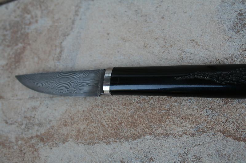

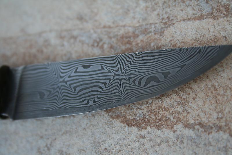

Das Kleine hat einen Griff aus Gagat, die Klinge Explosionsdamast und eine
dünne Schneidlage aus Lagendamast.

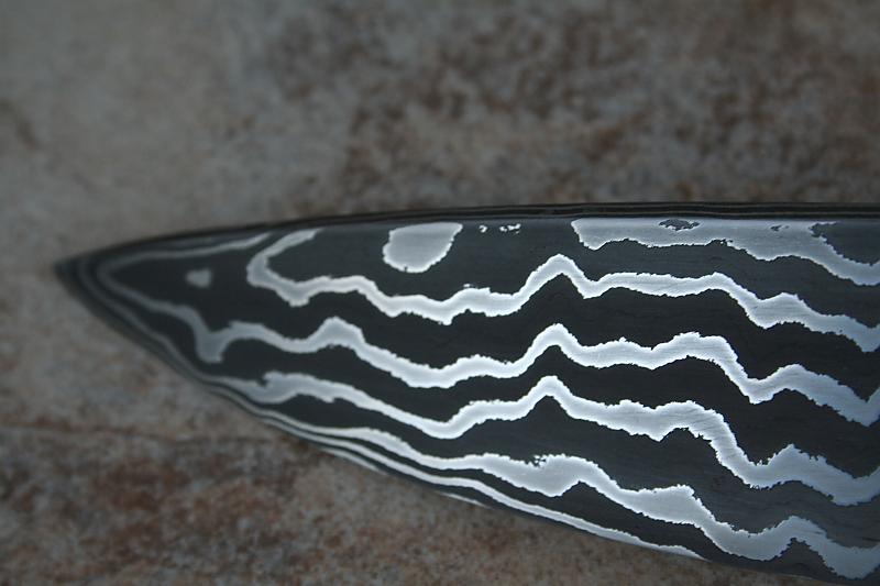

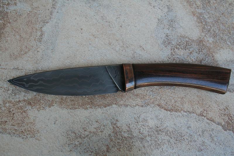

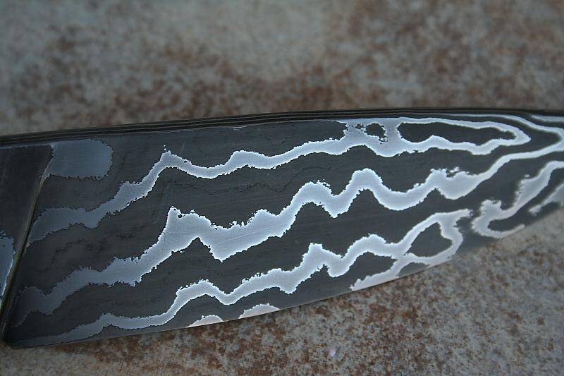

Der Damast des Großen ist ähnlich kompliziert,satte 18 Lagen:D
Der Griff aus Palisander und die Zwingen aus Kupfer,bei der Patina hab ich ein wenig mit Schwefelleber nachgeholfen.Griff und Klinge ca 12cm lang
Das Kleine hat einen kleinen Schweißfehler, wird also zur Freude meiner Frau
als Käsemesser o.ä. eingesetzt.

Da hast du aber zwei schöne schätzchen fertig gemacht. Den kleinen Schweißfehler hab ich noch nicht gefunden, wird wohlnicht so schlimm sein? Ärgerlich vielleicht, aber was solls. Das färben mit Schwelelleben...ist genial! Gibt dem Kupfer direkt die richtige Patina, passend zum Holz! Suuuuper!!! Werd ich mir mal merken (wenn ich mal wieder was mit Kupfer mache...)
