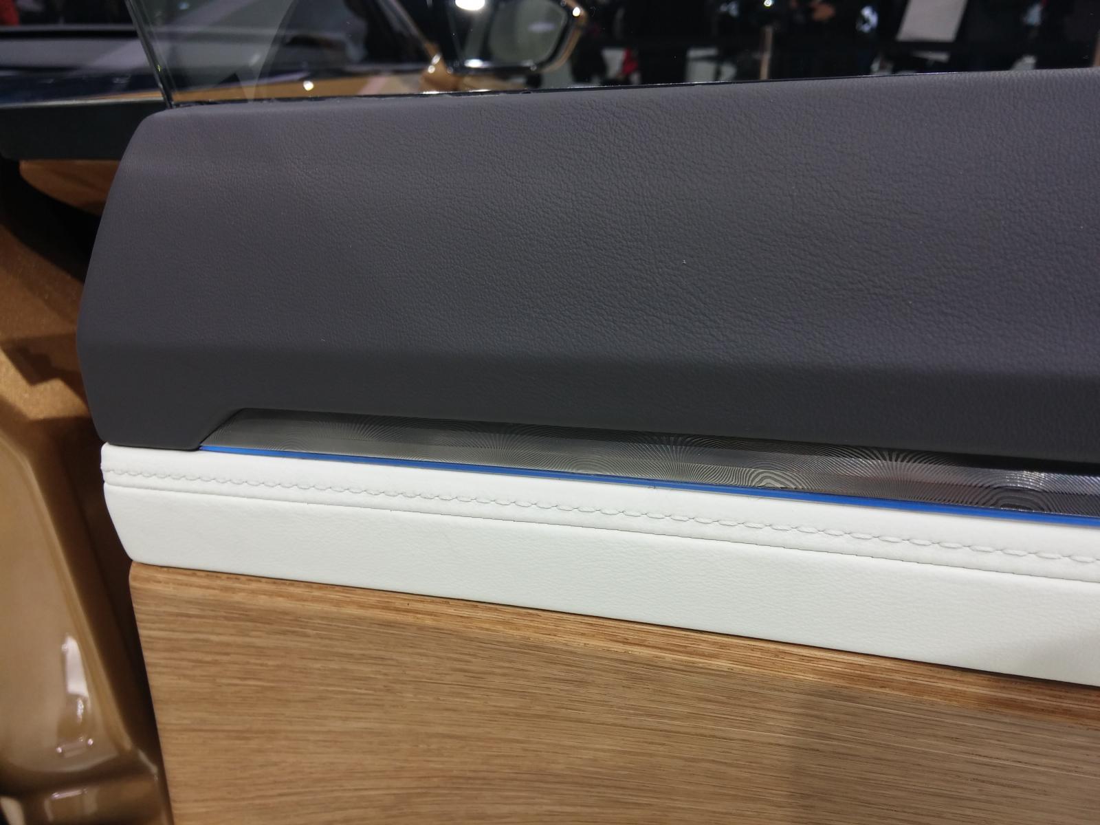

in mehreren ganz aktuellen Berichten(Link oben zu einem Bericht von Motor Talk) zur Messe in Shanghai können 9 Bilder angeklickt werden. Auf einem dieser Bilder ist ganz gut der Damaststahl erkennbar.
Im Fahrzeug wurden recht viele Elemente aus unserem rostfreien Damaststahl im Muster "Torsion" gefertigt. Es hat mir sehr viel Spaß gemacht, an diesem Projekt mitarbeiten zu dürfen.

Die 27 Stück Damaststähle für den C-Coupé GTE von VW wurden zu Querschnitten von 12mm vkt. bis 35x25mm im Muster Torsion aus den Werkstoffen N690 und Nitro-B geschmiedet. Teils waren die Stücke ca. 1,2 Meter lang und bis über 8kg schwer und wurden bereits von uns warm und absolut genau nach Vorgabe in verschiedenen Radien und Winkeln vorgeformt geliefert. Die fertigen Leisten laufen im Fahrzeug über die Türen und dem Armaturenbrett entlang und bilden eine Linie. Sie passen sich den gegebenen Konturen im Fahrzeug an. Auch einige Leisten in den Sitzen und anderen Fahrzeugteilen sind nicht gerade.
Die gelieferten Roh-Leisten wurden gehärtet und angelassen auf um 56HRC und danach mit hohem Aufwand und sehr geringer Toleranz gefräst, so dass sie entsprechend in den diversen Aufnahmen befestigt werden konnten und der Leistenverlauf keinen Versatz zeigte. Nur der geringste Teil der Leisten ist als sichtbare Oberfläche eigentlich im Fahrzeug zu sehen.
Die Wärmebehandlung war notwendig, um die Rostträgheit einzustellen. Die Fräsarbeiten wurden von einer hochspezialisierten Firma in Hessen und die Ätzarbeiten von einer Solinger Firma durchgeführt.
