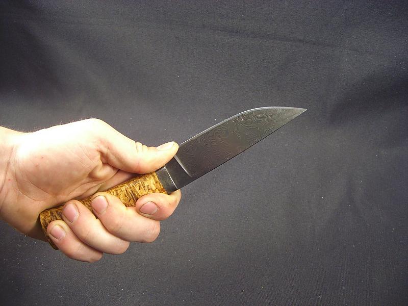

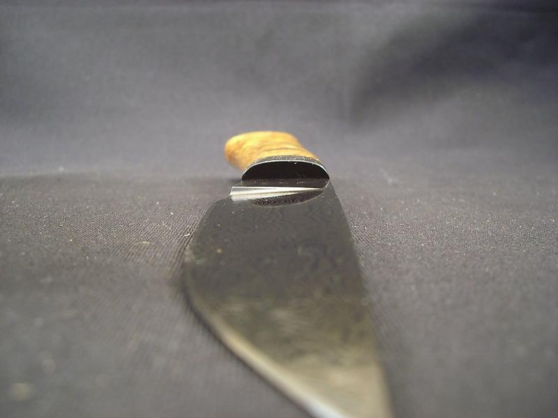

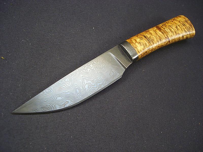

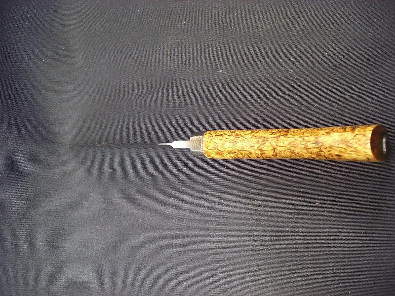

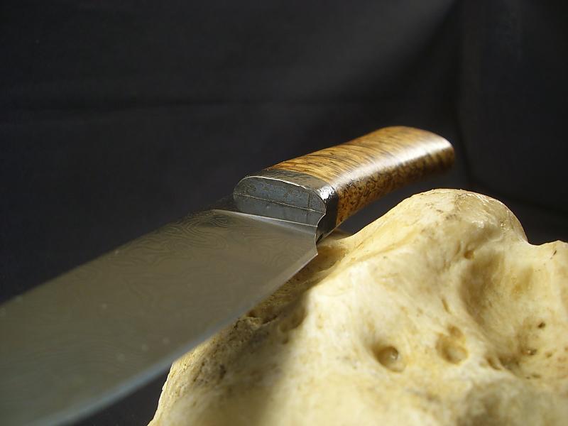

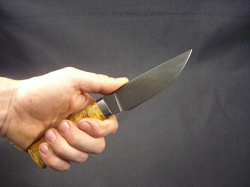

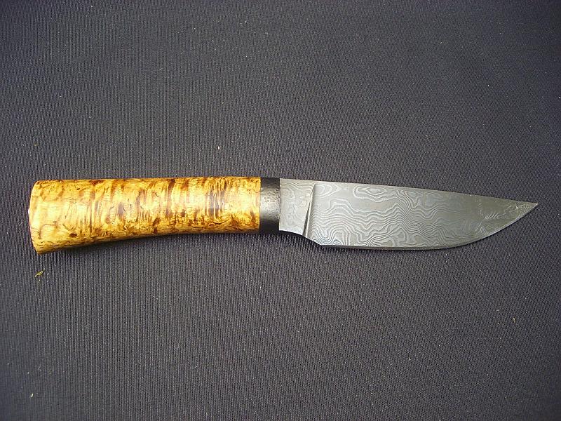

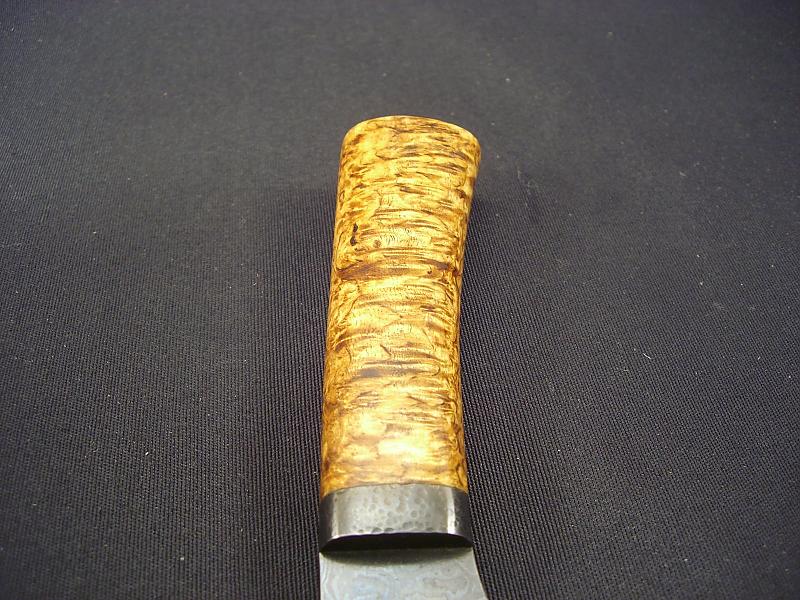

Guten Abend,
hier noch ein Spitzerlmesser mit Maserbirke.
- Klinge geschmiedet aus 80 lagigem Damast, 2842 und 2767, brüniert (Länge 120 mm)
- Zwinge aus Werkzeugstahl, brüniert (8 mm stark)
- Griff aus Maserbirke, durchgehend vernietet (105 mm lang)
Hoffe es gefällt.
Beste Grüße
Moritz

Da hast Du aber wunderschöne Stücken Maserbirke auftreiben können. Eine Entscheidung zwischen den beiden Messern fiele mir schwer. Mir gefallen sie beide ganz ausgezeichnet.
Saubere Messer Moritz!
gefallen mir super die beiden schneidteufel, schöner damast, aber die maserbirke gefällt schon besonders, eines der schönsten hölzer finde ich.
:super::super::super:
... sehr schönes Messer und ein sehr schöner Griff (Material und Form) die Zwinge passt auch gut ...
:super:
... manchmal ist weniger mehr ...
:steirer:
... und wieder kein Lederkleidchen ??? ... kommt bestimmt noch ...
:irre:
Sehr schöne Arbeit.
Ein toller Damast in verbindung mit diesem sagenhaften Holz.
Mich würde interessieren wie du es behandelt hast.
Ein richtig schönes Messer hast du da gebaut.:super::super:
Toller Materialmix und schöne Form am Griff wie an der Klinge.
Schön dass es euch gefällt.
Damast und Zwinge sind brüniert mit Lupus Kaltbrünierung.
Das Holz hab ich gefärbt mit Lederfarbe und dann geölt mit einer Leinöl/Mohnöl/Tungöl Mischung. Dadurch kann man fast jedem Stück Maserbirke ein tolles aussehen geben.
Jaja, ich seh schon, muss Scheiden machen... :lechz:
Beste Grüße
Moritz
