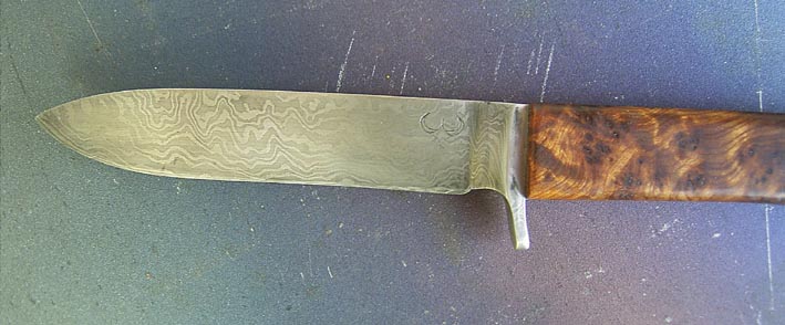

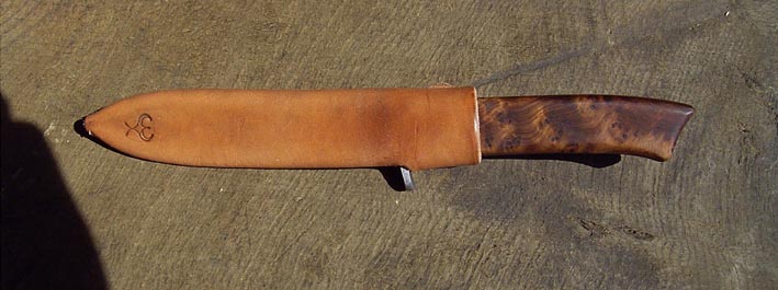

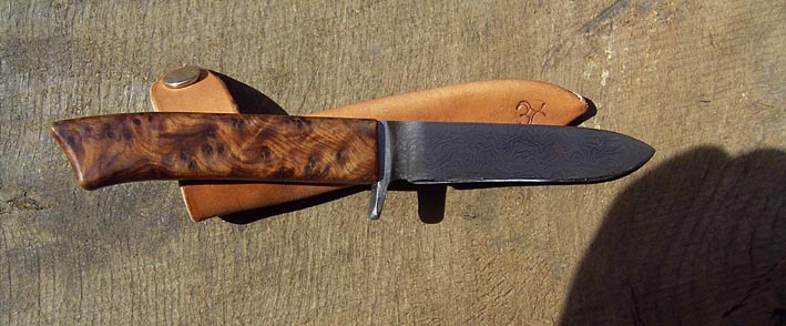

So nach viel Arbeit ist es vollbracht. Dieses Messer hab ich aus 1.2842 und 75Ni8 geschmiedet. Special Highlight ist der mit aus dem Damast ausgeschmiedete Fingerschutz. Das Holz ist Thuja.
Die Daten sind:
Klinge: 2,7 mm x 23 mm 115 mm bis zum Griff
Gesamtlänge 215mm
Da das Messer nur in der Hosentasche getragen wird ist die Lederscheide ohne Gürtelschlaufe.
Ich freu mich auf eure Meinung
Grüsse Roland

hi,
ganz schön grosse hosentasche die du da hast:haemisch:
das messer sieht recht gut aus, bolzen zur fixierung der klinge und eine fangriemenöse würde sich auch noch super machen.
gruß
Hallo Alex77,
ja du hast schon recht. Eine Fangriemenöse und evtl. einen Pin hätte ich auch gern gemacht. Mir persönlich hätte auch noch besser gefallen wenn der Griff noch nen cm länger und hinten ein wenig breiter gewesen wäre. Aber das war nicht ganz allein meine Entscheidung und somit auch nicht meine Hosentasche in die es wandert.:lach:
Also Gewichtsmäßig gehts grad noch so durch als Hosentaschenmesser. Messer alleine 90g und inkl. Scheide 105g.
Hauptsache ist doch ich krieg dafür meinen Maibock.:haemisch:
Wie man sieht stimmt das Sprichwort - Kunst kommt von Können.:super:
Wunderschönes Messer. Respekt!
