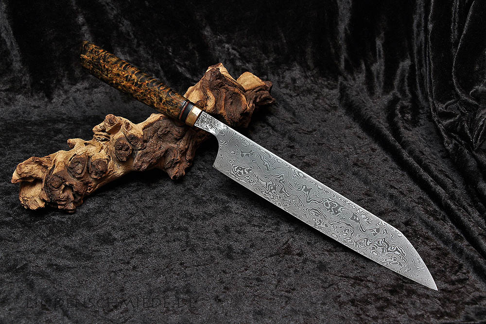

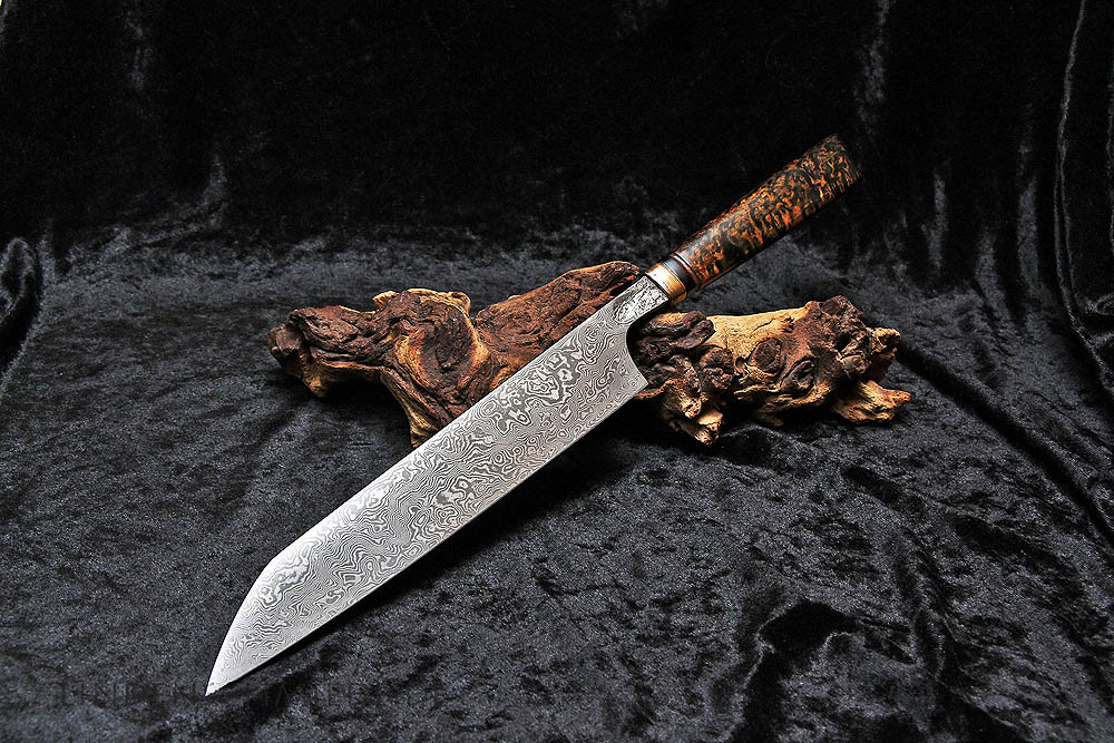

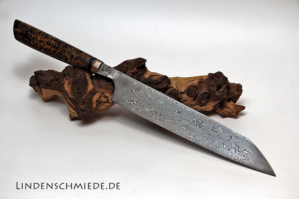

Hier ein Kochmesser von mir welches ich schon vor einiger Zeit geschmiedet habe, aber das ich noch nie im Shop oder sonstwo gepostet habe.
Ich stelle hier mal die Beschreibung aus dem Shop ein, diese beschreibt das Messer schon mal ganz gut.
Kochmesser handgeschmiedet aus Damast

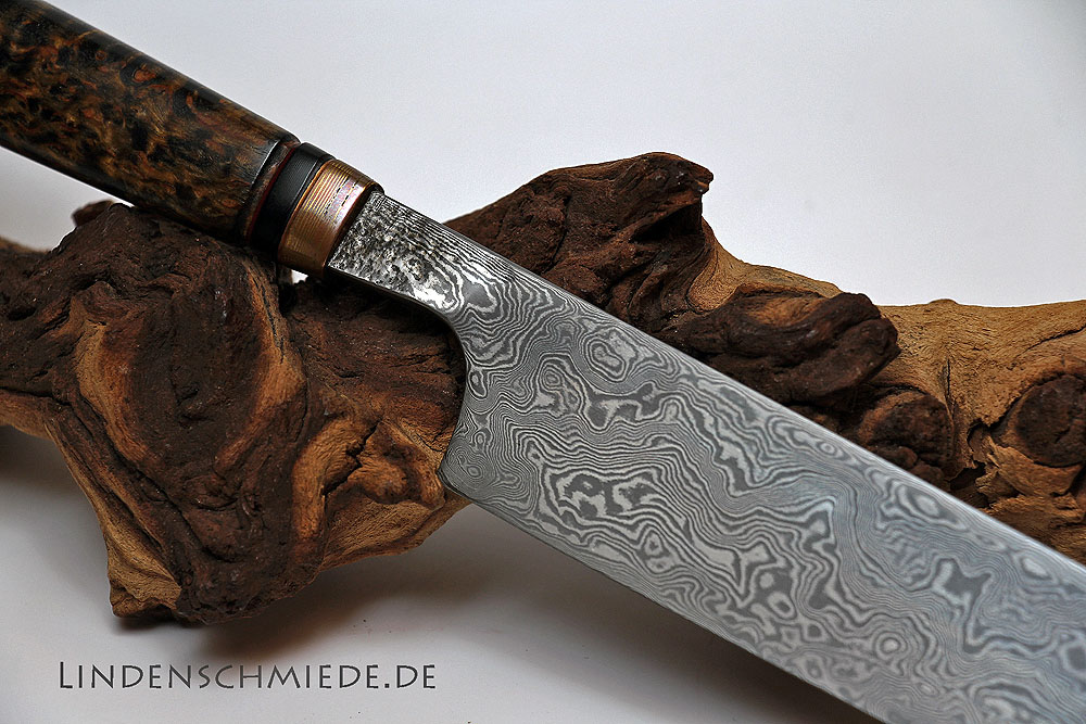

Dieses Kochmesser habe ich aus einem Damast mit ca. 250 Lagen von Hand in Form geschmiedet.
Am Übergang zum Griff steht noch etwas Schmiedehaut zur Betonung der Handarbeit.
Den Damast für dieses Messer habe ich aus 3 verschiedenen Stählen geschmiedet.
Es wurden Werkzeugstähle mit Mangen, Wolfram und Nickel mit einander im Feuer verschweisst.
Mangan
als Legierungselement begünstigt die Schweißbarkeit von Stählen, Wolfram
erhöht die Verschleißfestigkeit und Nickel die Zähigkeit sowie die
silberfarbene Zeichnung im Damast.
Der

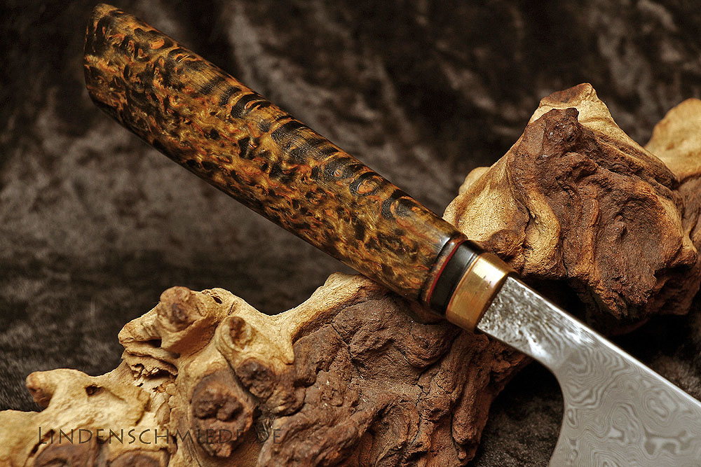

Griff selbst besteht aus gebeizter in Leinöl stabilisierter Maserbirke.
Als Abschluss zur Klinge ( Zwinge) habe ich ein Stück Mokume
(Kupfer/Messing) verarbeitet.
Bei diesem Messer handelt es sich um ein Einzelstück
Material: handgefertigter Damast geschmiedet in der Lindenschmiede
Die Maße des Messers:
Klingenlänge: 210 mm (Schneidenlänge)
Länge incl. Griff: 376 mm
Klingenhöhe 35 mm
Dicke der Klinge: 3,5mm (zur Spitze hin verjüngend)
Am Knebel direkt beträgt die Dicke ca. 6mm
Ein Album mit etwas Beschreibung zu den einzellen Bildern habe ich bei Facebook stehen Klick auf's Bild
zum Messer im Shop:
Peter

Ein echtes Schmuckstück ist dir da gelungen, erstaunlich wie Griff und Damast zusammenpassen. :super:
Hast du eine besondere Beize benutzt? Mit selbiger und Öl hab ich weniger gute Erfahrungen gemacht...

Ich nehme da eine Lederfarbe auf Alkoholbasis (glaube ich zumindest) diese ist sehr dünnflüssig und zieht gut ins Holz ein.
Auf Wasser oder Ölbasis sind die Beizen dickflüssiger und ziehen nicht gut ein.
Je trockener und das Holz ist, (ganz wichtig: das Holz sollte unbehandelt sein und auf keinen Fall Ölen vor dem färben) um so besser passt es.
Nachdem das Holz eingeölt ist bekommt man keine Farbe mehr ins Holz.
