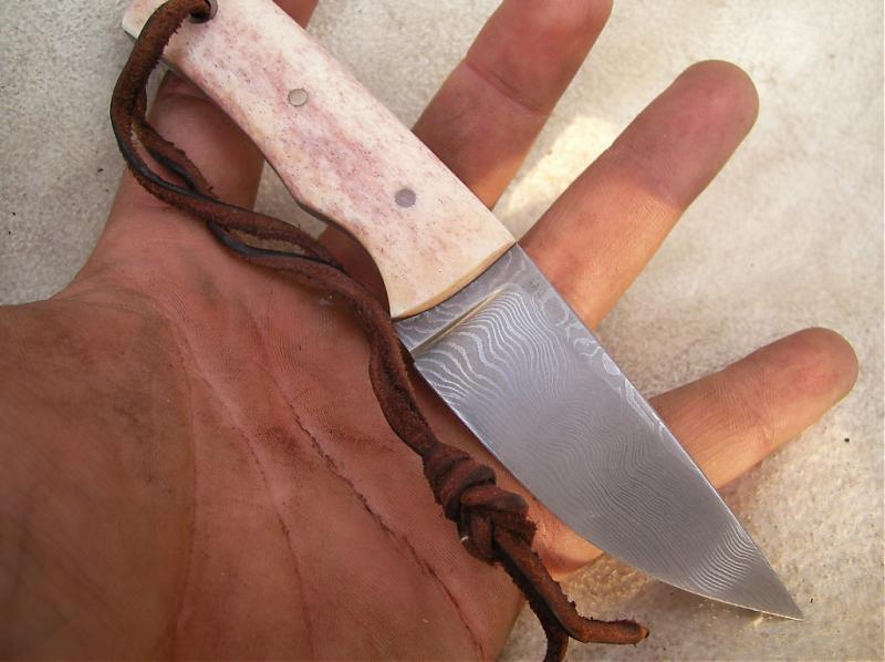

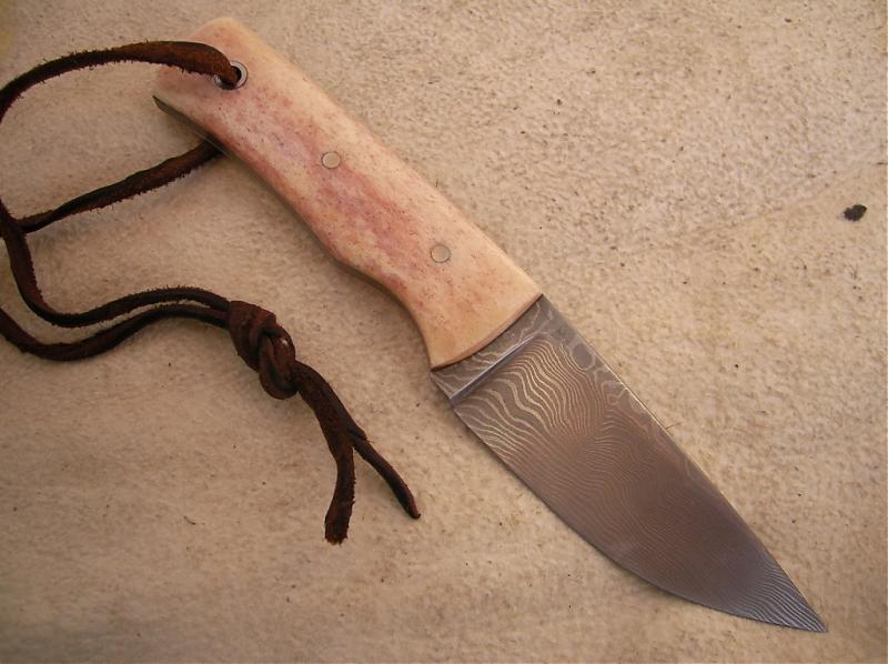

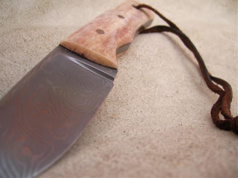

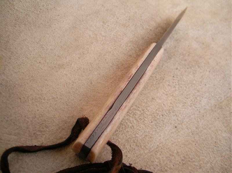

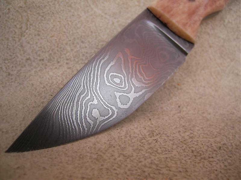

wollte euch mal wieder ein Messer zeigen.
Stahl: 1.2842 und 1.2767 leicht tordiert 120 Lagen
Klingenstärke 3,5 mm, Klingenlänge 75 mm, Gesamtlänge 160 mm
Griffmaterial ist Kamelknochen mit Lederfarbe gefärbt, Pins aus VA
Hoffe es gefällt euch
Beste Grüße
moritz

ein sehr gelungenes messer, der damast ist wunderschön, was ist mit der scheide?
aber zu klein für diese pratzen:hehe:
