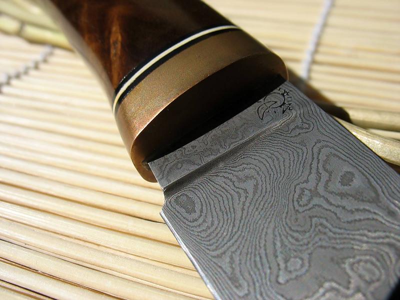

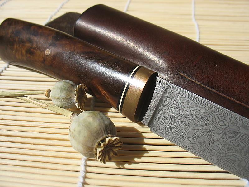

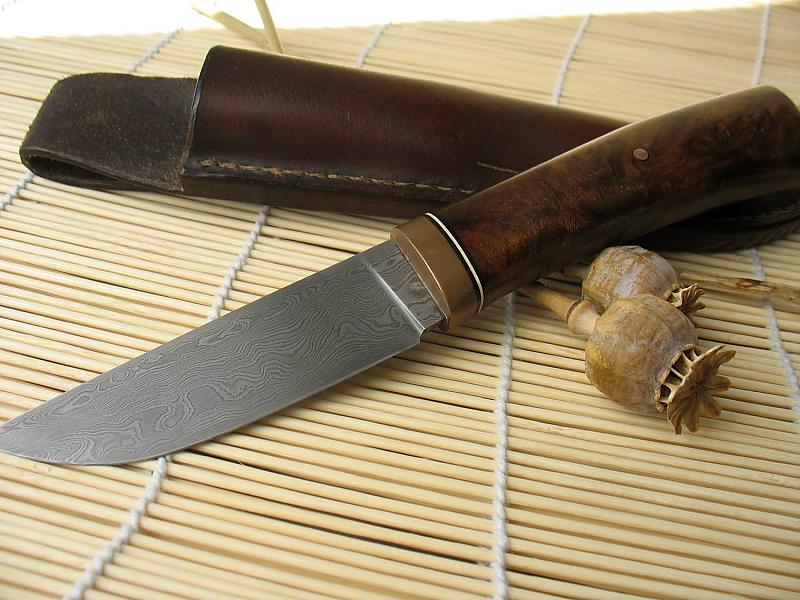

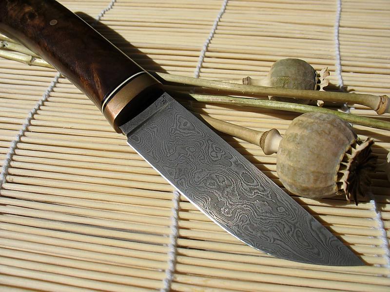

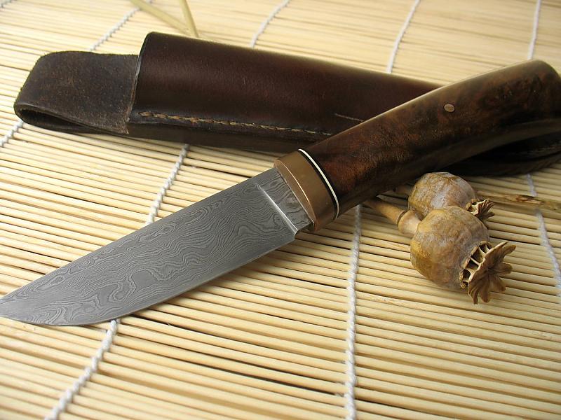

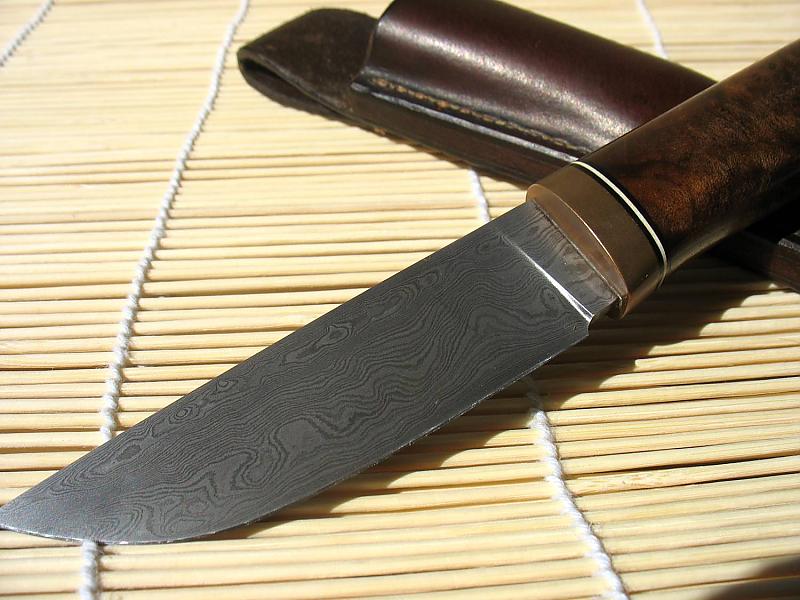

Hier eines, das ich schon länger fertig hab aber bis jetzt nie dazu gekommen bin es vorzustellen.
Ich habe es zusammen mit diesem hier geschmiedet:
http://www.messerforum.net/showthread.php?t=50631&highlight=Wildapfel
Stahl: Eigener Damast aus 2510 und C100.
Klingenlänge: 93mm
Gesamtlänge: 210mm
Klingenstärke: 2,4mm
Griff: Kaukasischer Nussbaum mit einem Griffabschluss aus glaskugelgestrahlter Lagerbronze mit Zwischenlagen aus weißem und schwarzem Vulkanfiber, der Erl ist mit dem Griff verklebt und verstiftet.
Das Holz ist mit Tung und Orangenöl mit Unterdruck tiefimpregniert.
Handgenähte und gefärbte Lederscheide mit Bienen und Karnaubawachs eingelassen.

Hy Günther,
gefällt mir sehr gut, da paßt alles zusammen der Damast, das Griffholz die Scheide und nicht zu letzt die Ausführung. Ich wünschte ich währe schon so weit......, na ja das heißt für mich noch üben, üben und nochmals üben.
Mach weiter so :super:
Grüße uas Bayern
Martin
Das sieht wirklich klasse aus:super:
Der Damast kommt auch nicht so aufdringlich rüber. Zusammen mit Bronze und Nussbaum sehr stimmig und elegant.
Gefällt mir.
Ciao Sven
Hallo!
Wirklich ein sehr schönes Teil. Da paßt einfach alles zusammen.
Buzal
Wirklich sehr gelungen!
Anhand solcher Bilder erkennt man seine eigenen Schwächen.
Super Messer :super:
Eins wie das Andere immer wieder ein Augenschmaus. Da kann ich mich sogar für die Damastklinge begeistern, obwohl mir mono hier auch sehr gut gefallen würde.
Zusammen mit dem Wildapfel finde ich es eines deiner Schönsten. Mir gefällt diese weiße (+schwarze) Fieberzwischenlage, welche das Messer leichter erscheinen lässt und die etwas „ergonomischere“ Form der Zwinge.
mrfalli
Wow, sehr sehr schön!
Eine absolut stimmige Komposition:super:
Da brauch ichn noch ne sehr lange Weile bis ich so ws hinbekomm.
Fabi
Ein wunderschönes Messer, wo einfach alles zusammenpasst. Die tolle Klinge, der herrliche Griff und die harmonische Lederscheide. Ein Kunstwerk eben :super:.
