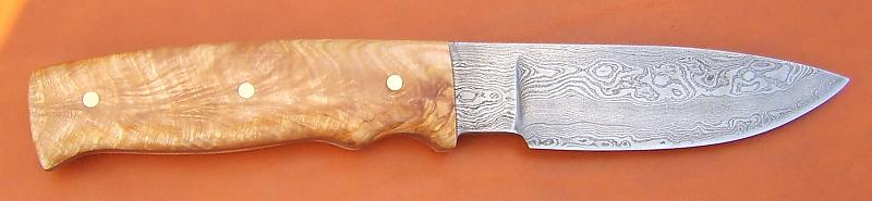

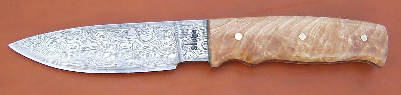

Ich hatte da noch ein Stück sehr schön gemaserte Ulme herumliegen.
Und ich wollte diese Stück Holz nicht durch die Anbringung von Handschutz und Abschlußknauf verkürzen. Die Oberfläche habe ich mit Sekundenkleber versiegelt, dann verschliffen und poliert.
Hier die techn. Daten: Damastmesser 227mm lang und 175g schwer
Klinge: aus 1.2842 und 1.2767 / 500 Lagen
Klingenmaße: 116 x 29 x 3,5mm
Bin gespannt wie es Euch gefällt.
Gruß Egbert

alles schön :) Form, Damast und wirklich schöne Ulme.
Danke fürs zeigen.
