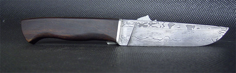

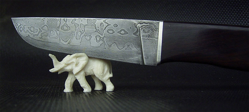

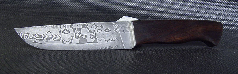

So gerade habe ich noch einen leichten User mit Wüsteneisenholz und Neusilber fertiggestellt. Die Klinge hab ich schon im Juli oder wars Juni geschmiedet.
Zu den Maßen:
Klinge: 2,4 x 25 x 100 mm (0,25 mm Ende Schneidfase:teuflisch)
Grifflänge: 110mm
Griffbreite: 12mm
Gewicht: ca. 65 Gramm
Ich denke das ist ein Messer das täglich benutzt werden möchte.
Grüsse Roland

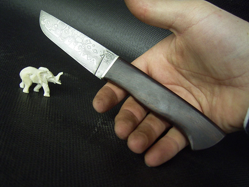

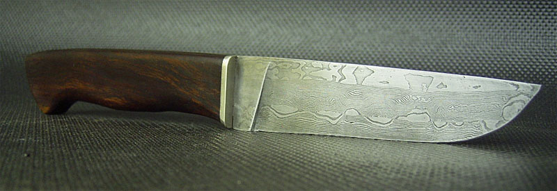

Auch Kritik ist gerne willkommen.
Hier noch zwei Bilder.
Grüsse Roland

Hallo Roland,
Klingenform, Damasat und Griffmaterial gefallen mir gut.
Die Verhältnis von Klingenlänge zu Grifflänge und Gesamtlänge sind sicher alltagstauglich.
Ich finde die Passung viel zu dünn, die sieht nach Blech aus. Und mir ist der Griff zu betont ergonomisch, dass geht eleganter ohne Einbußen an Bequemlichkeit.
Schöne Grüße, Jens
...was sollte man da kritisieren?-hm mit dem 'blech'...ich finds super!:super:
...und absolut stimmig bzw. formschön...
Etwas nackt ists halt noch;)
Grüße Maurice
