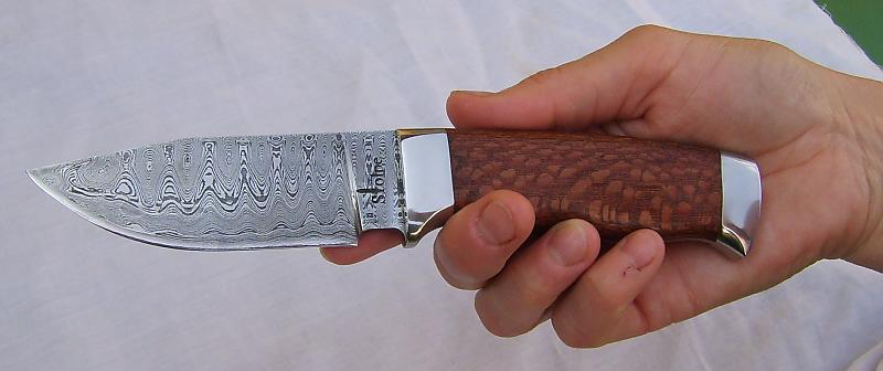

Ich habe mich mal bemüht ein etwas kleineres Messer zu bauen.

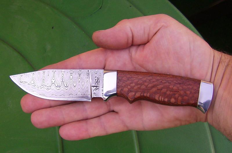

Meiner Frau sind meine Messer immer zu groß!!! Und ich kann mit so was Kleinem nicht viel anfangen. Auf dem letzten Bild, das ist ihre Hand. Da passt es schon. Aber ich muss zugeben es liegt sehr gut in der Hand, auch in meiner.:D

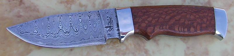

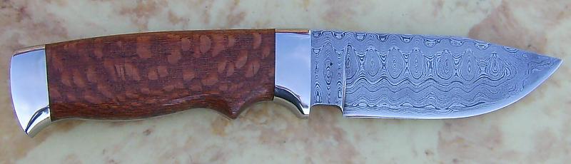

Das ist dabei herausgekommen.
400 lagiger Damast 1.2842 + 1.2767. Griff ist Va und Perlholz.
ges.-Länge: 190mm davon 92mm Klinge. Gewicht: immerhin 185g.
Gruß Egbert
