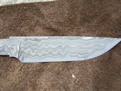

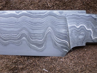

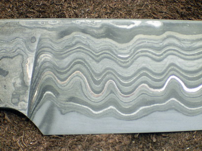

Nur mal was zum Anschauen. San-Mai Damast mit wenig Nickelstreifen auf Silberstahl-Schneidkern.
In warmer Schwefelsäure geätzt.
Grüße Uli

Wahnsinn das Muster!!

San-Mai Damast ist die japanische Bezeichnung für Dreilagenstahl oder Furnier Damast mit einem Schneidkern und zwei aufgeschweißten Seitenteilen. Die Seitenteile sind vorzugsweise aus einem Kohlenstoff ärmeren Stahl um den Schneidkern zu stützen und die Klinge flexibler zu machen.
Grüße Uli
Es sind um die 300 Lagen wobei einige der Lagen selbst aus 70 bis 80 Lagen bestehen und am Anfang des Packetes teilweise hochkant standen.
Ich habe da wild gemischt und das Muster wird beim ausschmieden und Falten dem Wilden Damast sehr ähnlich.
Grüße Uli
