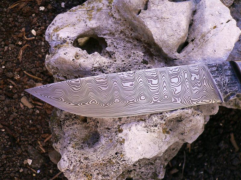

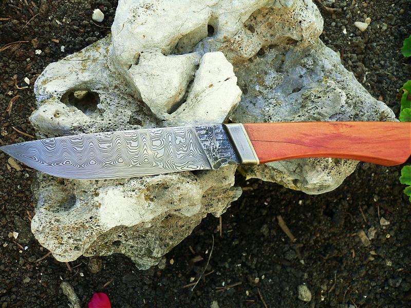

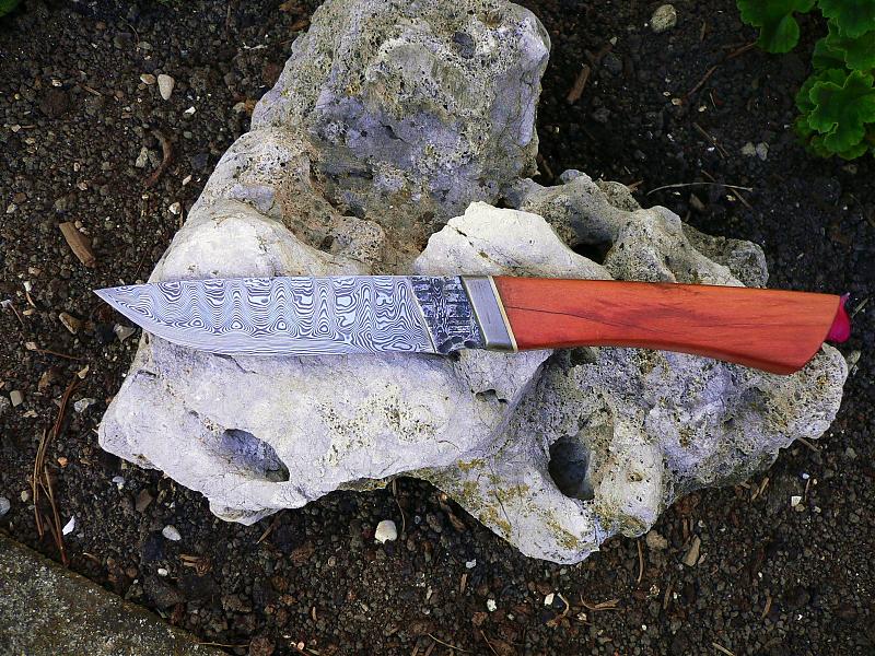

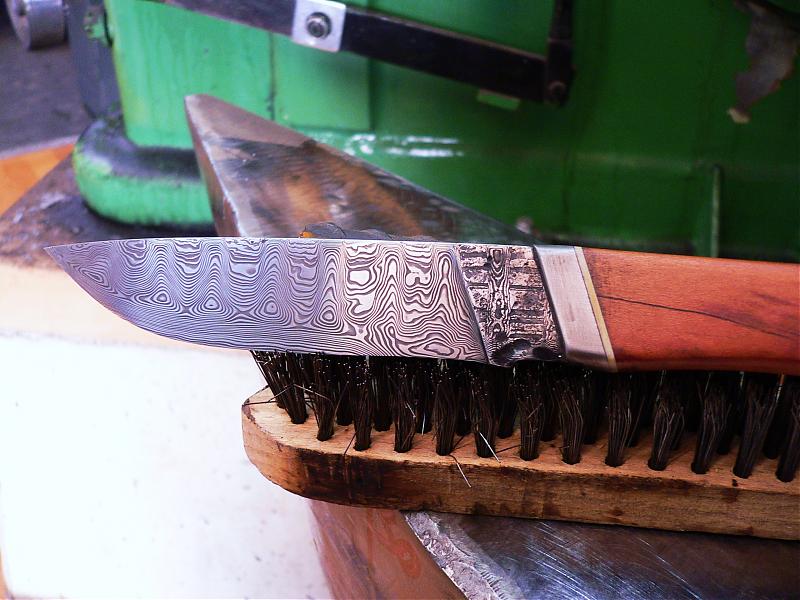

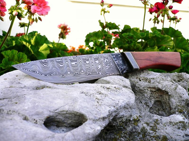

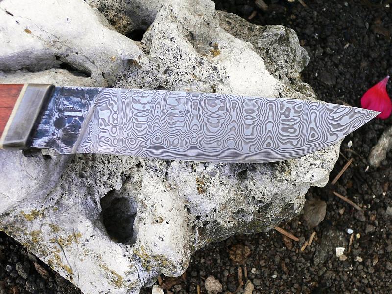

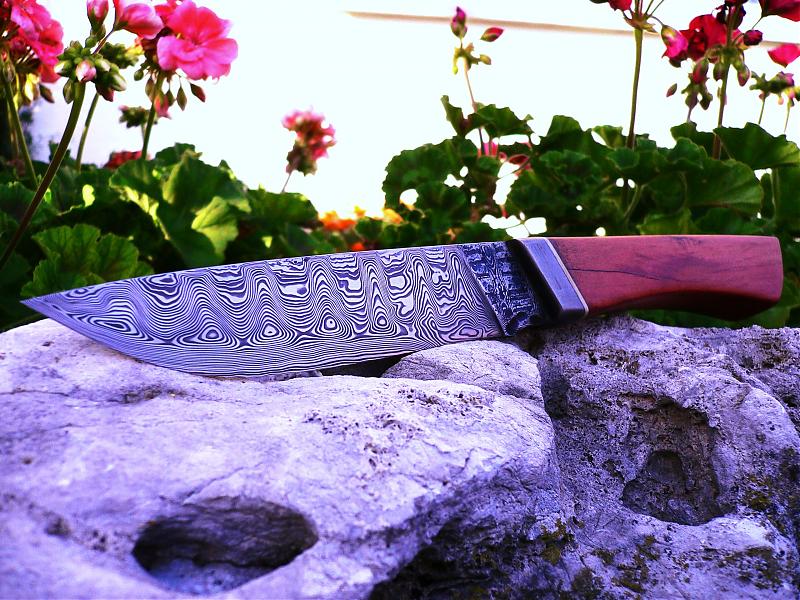

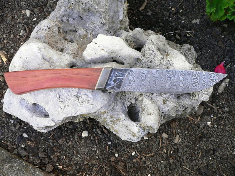

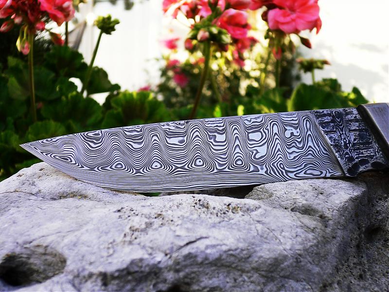

Hallo Leute: Ein von einem Blitzschlag freigelegter Zwetschgenast inspirierte mich zu diesem Stück. Hoffe es gefällt-Kritik erwünscht.
Hier noch ein paar Daten: Damast aus Eigenherstellung (2842 u.Ck45), Zwinge St37 leicht brüniert, Fieberscheibe, und Leinölige Blitzzwetschge.
Gesamtlänge: 255mm
Länge Griff: 125mm
Breite / Stärke Klinge: 28/5mm

Gefällt mir auch sehr gut:
Der Damast sieht schick aus und die schräge Zwinge ist prima.
Hast Du das Ricasso unbehandelt gelassen, oder wie sieht das aus?
Ein wirklich sehr schönes Stück!!!
Da würde ich mir ja fast wünschen, daß der Blitz auch mal bei mir einschlägt, wenn einen das auf so gute Ideen bringt...
Aber im Ernst: Wenn das ein lebender Baum war, hast du keine Bedenken, da das Holz ja überhaupt nicht abgelagert und getrocknet ist? Man meint auch kleine Risse erkennen zu können... ansonsten finde ich das Holz wunderschön, vor Allem weil es nicht um die halbe Welt gekarrt wurde. Klimafreundlicher gehts ja wohl nicht!
P.S. Der Damast ist ein Traum!
PP
Hallo West-Stahl
schönes Teil mit toller Linie. Gefällt mir sehr.
Die Zeichnung des Damastes ist überaschend kontrastreich, welches Ätzmittel wurde denn verwendet?
mfG. hartzahn
hallo zusammen--danke für euere koments--zu den fragen merrymarander: beim ricasso wurde die schmiedehaut belassen mit im säurebad und eingeölt,....zu painless potter: Blitz fällte dürren astteil-somit trocken,....zu hartzahn: salzsäure 37% mit eisen 3 chlorid ca. 7%
und einen schönen gruß bernd
Ich dachte mir zuerst : "pffffffff, schon wieder Damasteel"!:irre:
Der Damast gefällt mir sehr gut:super: Toller Kontrast!
MOETER
Sehr schönes Stück, besonders gut gefällt mir das mal jemand auf Parallelität und Gegenwinkel geachtet hat.
In Verbindung mit dem schönem Damast:super::super::super:
Tschau Torsten
