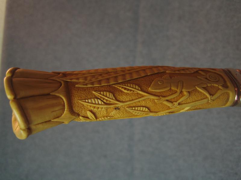

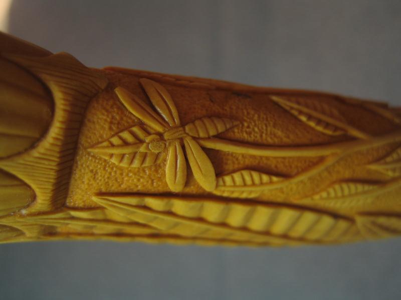

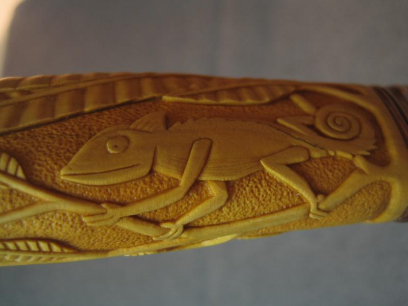

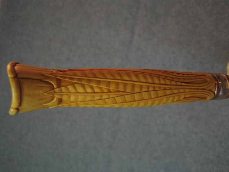

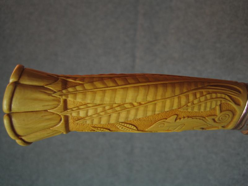

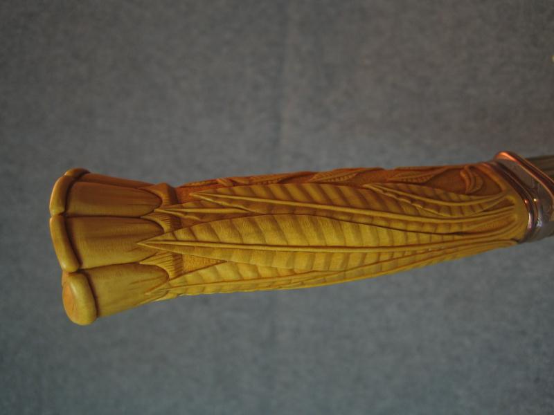

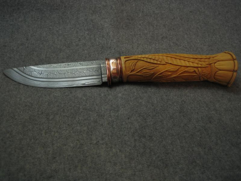

Liebe Leute,
vielen Dank für die tolle Resonanz!
Freut mich besonders zu lesen, dass das Stück als Ganzes ganz gut ankommt.
Zu sehen, ob alle Teile nach der Endmontage und dem Grifffinish miteinander harmonieren,
ist für mich gerade bei so komplexen Stücken immer mit einer gewissen Spannung verbunden.
Diesmal war ich ganz zufrieden mit dem Ergebnis.
Dass die Bilder im ersten Beitrag ohne Vorschau angehängt worden sind, wundert mich etwas.
Bislang hatte das immer ohne besondere Kniffe funktioniert.

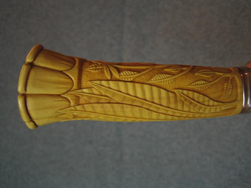

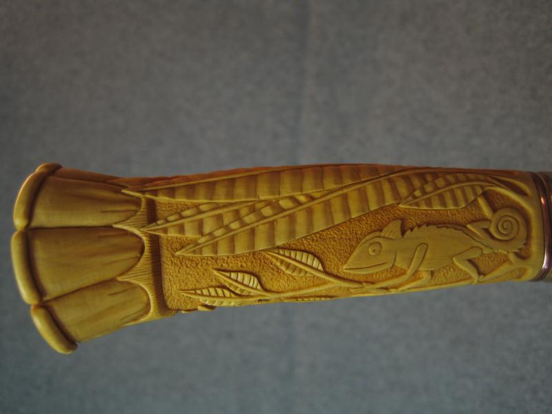

Für die folgenden Ansichten habe ich mal den Weg über das Fotoalbum gewählt.
Ein Bild, kurz vor der Endmontage:
Der Griff und die Klinge sind mit einer abgesetzten Mutter verschraubt.
Die Zylindersenkung im Griff ist dann mit dem Mokumekäppchen kaschiert worden.
Die Zwinge besteht aus zwei Scheiben Shakudo (ca. 8 % Au) und einem verlötetem Ring aus Mokume.
Die vordere Scheibe ist wiederum mit dem Ring verlötet.
Absoluter Respekt vor deiner Arbeit!
Srachlosigkeit setzt ein.... ein Traum.
Frage mich nur wie du das noch toppen willst?
Frage mich wie die Scheide wohl auszusehen hat um sich dem Messer würdig zu zeigen?
Ich heul schon den ganzen Tag weil ich mir sowas nicht leisten kann ;-) .
