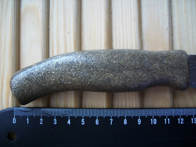

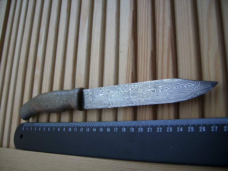

45g Messingspäne und 60g Epox. Schade, dass die Messing-Farbe nicht so schön rüber kommt.....
Den Damast finde ich schön, die Klingenform ist nicht so mein Geschmack, und der Griff sieht recht ergonomisch aus. Das Griffmaterial, nun ja, ist sicher haltbar, wäre aber auch nicht meins....
Ich finde es aber toll, dass Du neue Sachen ausprobierst! Versuch macht kluch!

Alsoooo mir gefällt das Messer sehr gut. Die Idee ist auch super, darf ich fragen ob du für den Griff eine Gußform benutzt hast und wenn ja aus welchem Material?
Grüße 123
Hi
Die Gußform ist aus Gips,worin ich ein Positiv eingegossen habe,was ich vorher mit Silicon (ca.3mm ) umhüllt habe,damit ich die Form mehrmals benutzen kann.
Der Schwerpunkt liegt in der Fingermulde.
