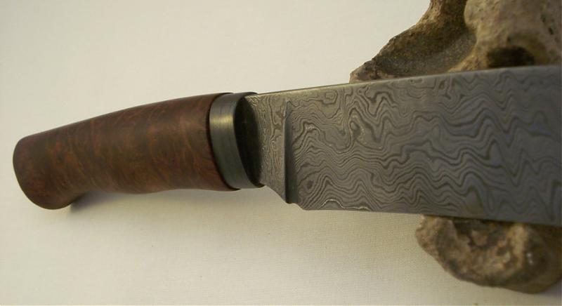

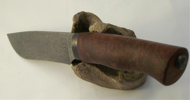

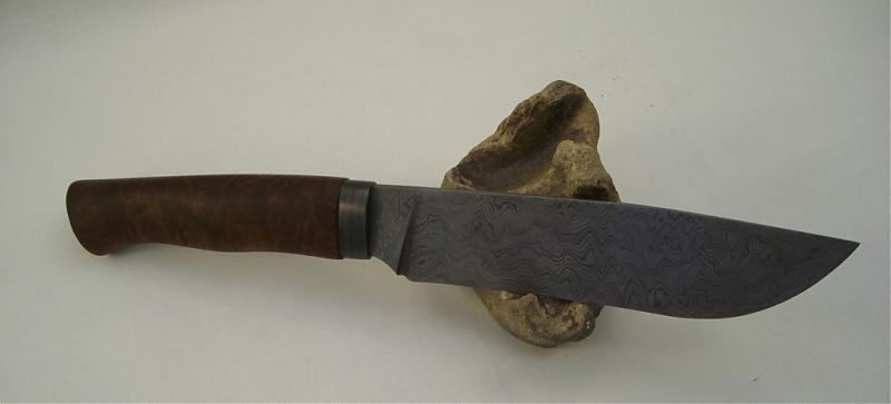

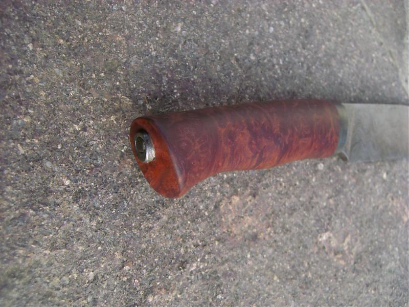

Hab mir heut eine Fotokabine gebaut. Die musst ich natürlich gleich mal ausprobieren. Ich brauch noch helleres Licht, dann ist´s gut. ;)
Damast aus C100 und 1.2235 tief geätzt. Griff aus Red Malee. Erl ist durchgehend und vernietet. Parierelement ist aus Nickeldamast - brüniert.
Maße: GL: 295mm, Kl: 160mm, Grl (nur das Holz, unten): 104mm
beste Grüße
Markus

Jau, das ist mal ein hübsches Teil. Besonders gefällt der Knick in der Klinge, wirkt irgendwie... weiss nicht... harmonisch?! Mir gefällts auf jeden Fall! Was etwas weniger gefällt ist diese Einfarbigkeit. Kann aber auch am Licht liegen. Ich geb dir da noch ne Chance :D :steirer:
Scheide auch schon fertig?

das Messer ist total klasse, schaut echt super aus. Die Bilder werden dem nicht gerecht. Nur der Damast ist ein bisschen gelb :lechz:
mo
Ja, ich werd wohl doch nochmal bessere Fotos nachliefern...
@ Moritz: Nein, der Damast ist nicht gelb ;-) Mann muss nur richtig ätzen :hehe:

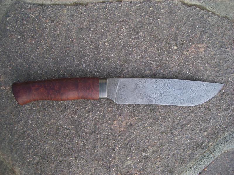

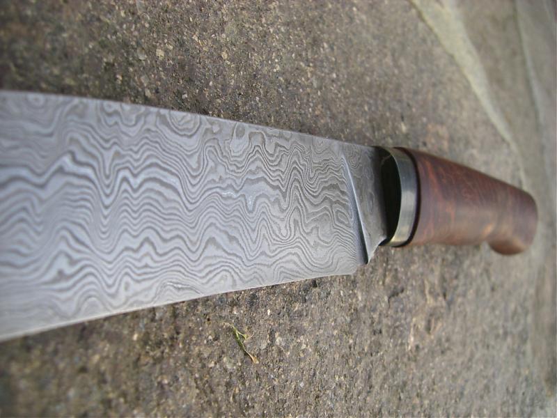

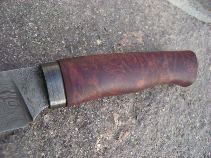

So, bin zwar gestern spät ins Bett gekommen, aber Morgenstund hal Gold im Mund - oder neue Fotos :lechz:

Jep, das mit der Morgenstund stimmt, scheinbar hat der Photoapparat morgens auch bessere Laune.:D
Sehr schönes Messer Markus, daß durch die neuen Photos wesentlich besser zur Geltung kommt.:super:

Moin Markus,
ein feines Teil hast Du da geschaffen. Äußerst lecker! Wie hoch ist denn die Klinge? Schätze so um die 3,8 cm? Herrlich. Schöne, leicht mächtige Fromgebung.
Das Licht wars :D
Also, so sieht das schon ganz anders aus. Perfekt würde ich sagen. Äußerst stimmiges Messer!
Sebastian
Hallo Markus ,
also ich mus schon sagen gefällt mir wiklich sehr gut.Ist der Erl eigentlich duchgehend also verlängerung der Klinge, oder hast du den Rest vom Erl mir einer Schraube oder änlichem angesetzt?

Danke, freu über die positiven Kommentare.
Die Klinge hat hinten, am Ricasso 34mm, vorn an der breitesten Stelle 36mm.
Der Erl ist durchgehend.

Hammerg.....
jetzt würde mich nur noch die Klingenstärke interessieren.
Dieses Messer verlangt auch nach einer dementsprechenden Scheide, ist da schon was in Arbeit?
Viele Grüße
Tom
Klingenstärke hab ich ca. 4,5 mm.
Über die Scheide bin ich mir noch nicht so ganz sicher, ich dachte an eine Scheide mit "schlichtem" Damastclip...

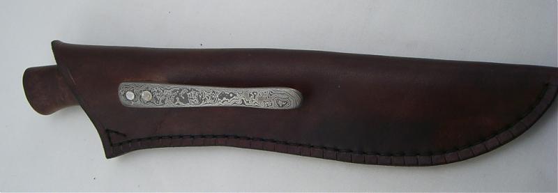

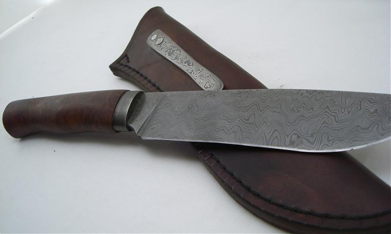

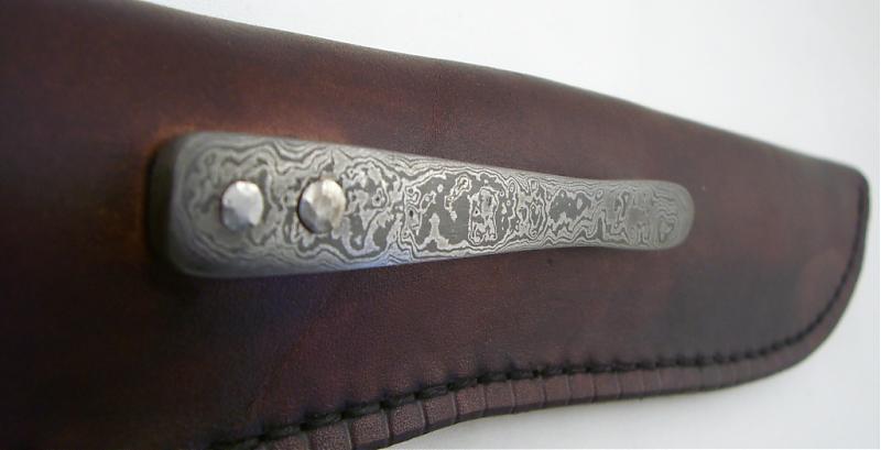

So,
bin endlich dazu gekommen, die Scheide abzulichten:

@schwarzbunt:
- Betriebsgeheimnis :hehe:
Ne, Quatsch. -ganz einfach. Ich hab zwei Nägel genommen- den Kopf etwas flacher geschliffen. Dann die Köpfe im Leder versenkt, mit dem Clip aufgepilzt und schließlich mit einem dünnen Leder überdekt (zum Schutz der Klinge)
