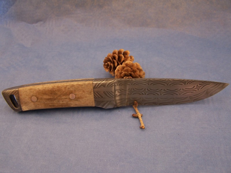

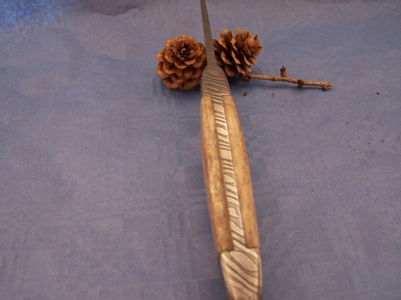

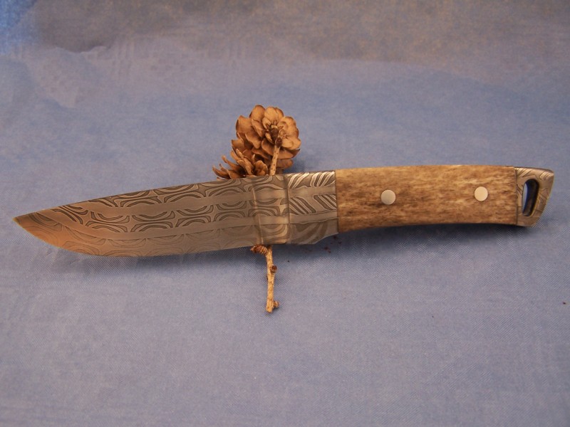

hier wieder eine Gemeinschaftsarbeit Damast Jörg der Rest von mir.
Der Aufbau des Messers 5 Lagen tordiert C100/90MnCrV8 1 Lage C60 7 Lagen tordiert C60/90MnCrV8 1 Lage C60 und zum Schluss nochmal 7 tordiert Lagen C60/90MnCrV8. Die Griffschalen sind Giraffenknochen befestigt mit V2A Schraubpins.
Gesamt: 226mm
Klinge 116mm
Klingen dicke: hinten 4,3mm vorn 0,5mm Breite 28mm
Griff an der dicksten Stelle 18,2mm
so das wars erst mal
Viel Spaß
Joe
