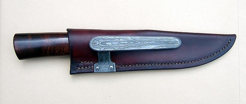

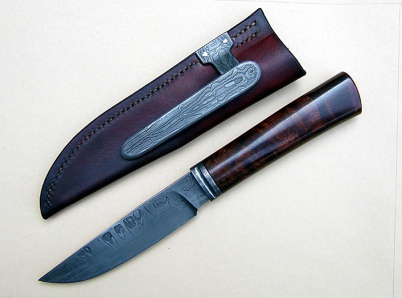

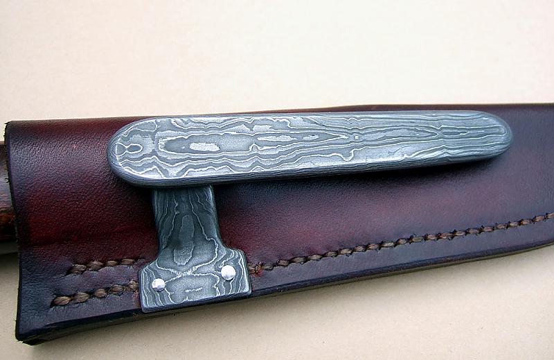

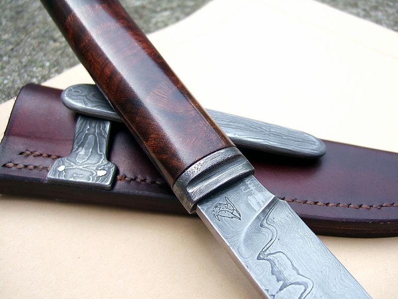

Guten Abend,
ein Jagdmesser aus ca. 500 Lagen 1.3505 und 100V1 ( mager zeichnend).
Klingenlänge 135mm, 3,8mm stark
Zwinge Damast mit Feilung
Griff Wüsteneisenholz, 118mm lang
Scheide Rindsleder, gefärbt und gewachst mit Damastspange.
Schlichtes Messerchen, und schneidet wie Hölle :super:
Mathias

Hi Mathias,
tolles Material, schöne Farbstimmung.
Die schlanke Griffkontur macht das Messer sehr elegant.
Schöne Grüße, Jens
Hallo Mathias
Mit dem Messer ist dir ein ganz edler Wurf gelungen, wie ich finde.
Auch die Spange an der Lederscheide.......klasse Idee und gut umgesetzt.
Schlicht würde ich das Messer eher nicht nennen:super:
LG,Peter
