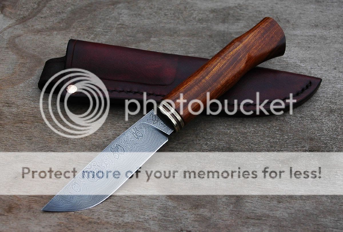

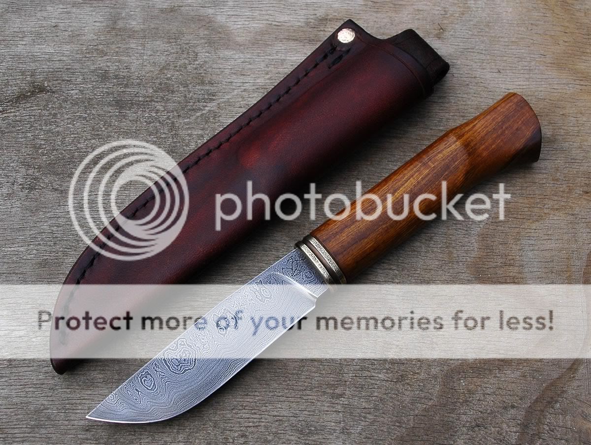

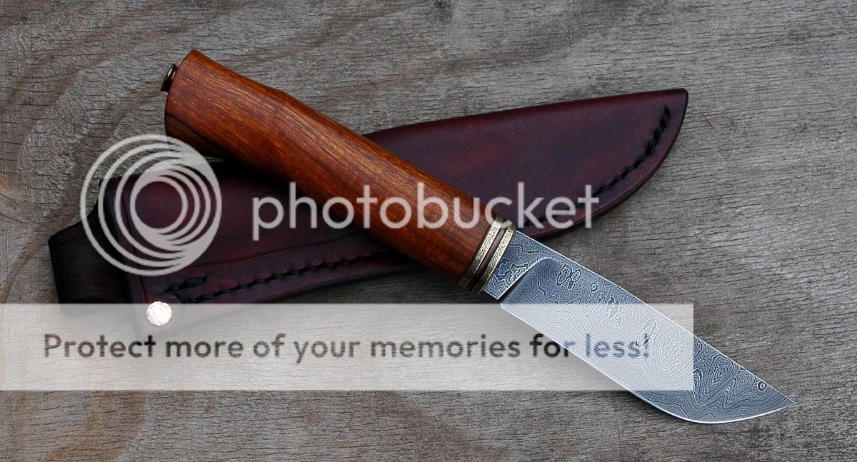

Nach längerer Postingpause (denglisch at its best!), in der ich aber durchaus nicht untätig war, hier mal wieder ein Messer das im Auftrag entstanden ist.
Die Vorgaben seitens des Kunden waren sehr präzise, und ich bin zufrieden mit dem was dabei rausgekommen ist.
Klinge 350 Lagen 2842, 2833 und 75Ni8, ca 100mm lang und gute 3mm stark

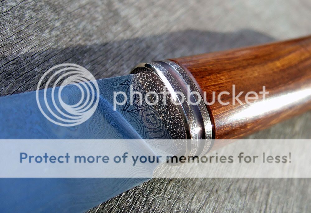

Zwinge und Kappe Bronze, punziert und gekehlt
Griff Wüsteneisenholz, ca. 105mm lang, durchgehend verschraubt
Das Detailfoto habe ich schon vor ein paar Tagen geschossen - die Lichtverhältnisse waren perfekt. Leider war es heute bedeckt.
Schönen Abend, und bis bald.
