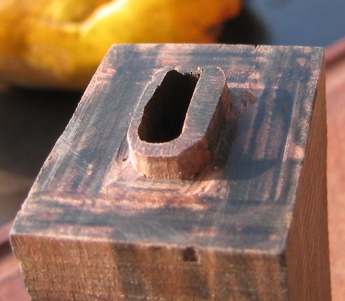

Also, das fing so an:

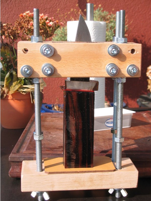

Es war einmal ein Stück Holz, das ich beim Peter in Solingen gekauft habe.
Das Stück Holz lag jetzt seit über einem Jahr im im Schrank und trocknete so
vor sich hin. Dort traf es auch ein Stück Stahl, was ich ebenfalls beim Peter
gekauft hatte. Die beiden schienen sich zu kennen und auf Anhieb zu mögen.

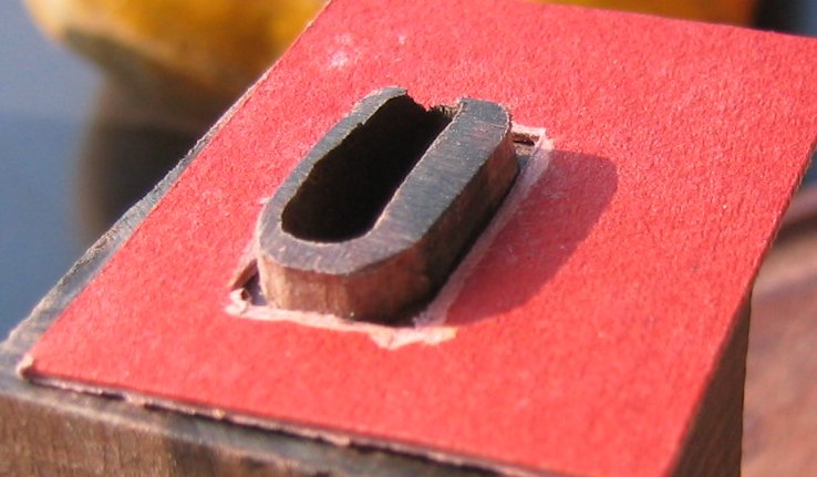

Lange Zeit, so über ein Jahr passierte nichts. Dann jedoch fiel das Stück Holz
spontan unter die Bohrmaschine und den Fäser.

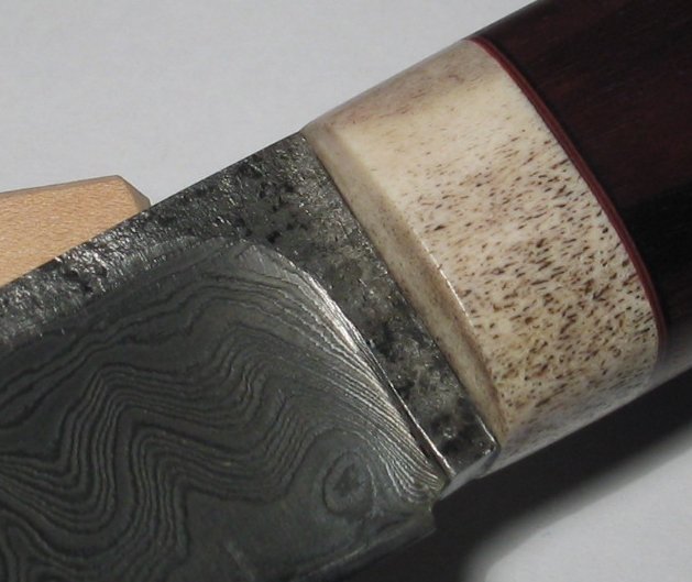

Nach einiger Zeit, einer kleinen Bestellung bei "Nordische Messer" gesellte
sich ein Stück roter Fiberzwischenlage hinzu.
Die Zwischenlage war allerdings störrischer als gedacht.
So wollte sie sich nicht direkt sauber schneiden lassen.

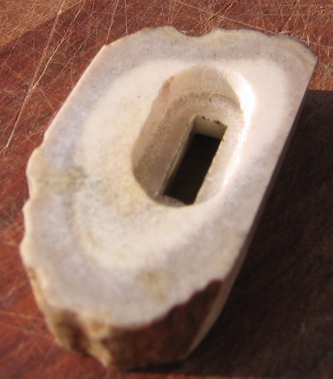

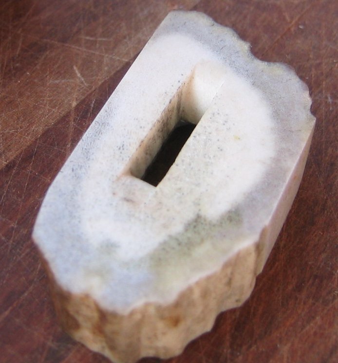

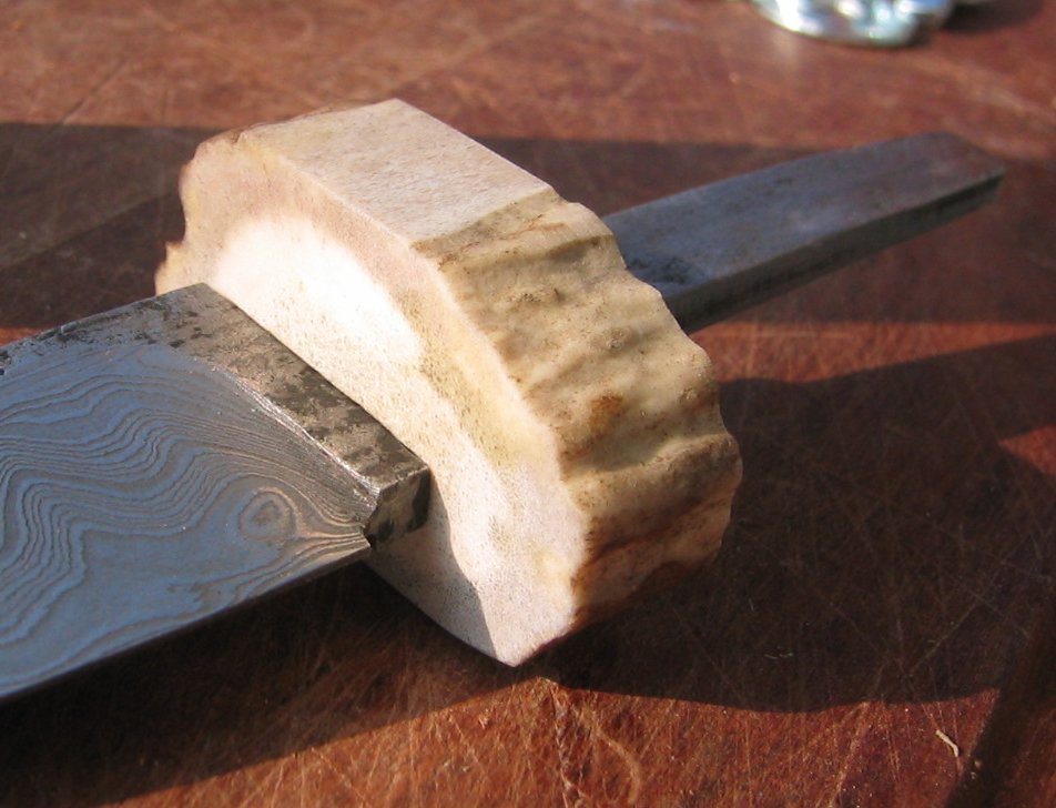

Ebenfalls, quasi in guter Gesellschaft, brachte der Postbote in dieser
Bestellung noch ein paar Stückchen Elchhorn mit,
was ein guter Elchgeselle vor längerer Zeit (ich doch hoffe freiwillig)
verloren hatte.
Auch das Elchhorn machte mit Herrn Bohrer, seinem Bruder, dem Fräser,
und Frau Feile Bekanntschaft.
Schließlich wurden sie nahezu Freunde und setzten sich zum Ziel:
"Kein Spalt soll je uns trennen."
Ja, Herr Fräser versank geradezu in der Freundschaft zum Elchhorn...
In der Zwischenzeit,

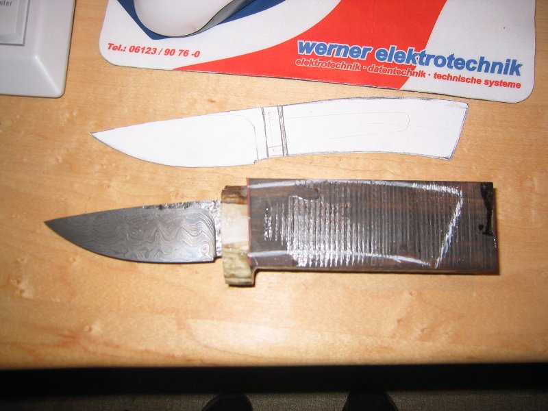

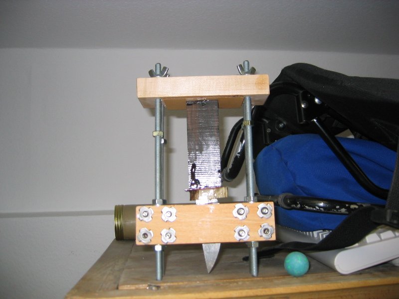

erwachte in einem anderen Folterkeller eine kleine Klebeklemme zum Leben...
Als sie sich etwas später bei mir auf dem Balkon zum freundlichen Vergießen trafen,
(heißt es eigentlich Vergießen oder "Begiessen" - Prost),
kam es zu Streit, und nur unter massivem Druck der Flügelmuttern
ließ sich die ganze Bande inklusive Epxoy aus GroßmutteR+S Einkausfkorb für eine Weile ruhigstellen,
...was das Epoxyfass zum Überlaufen brachte - bappische Sauerei!
Danach begann die lange Zeit des Wartens.
Und alle Haftrichter dank der Spitzenlast in Deutschland unabkömmlich waren,
dauerte diese Haft, unter Druck,
eine ganze, lange, ungeduldige Weile (Woche)
Endlich, nach einer Woche, erbarmte sich dann ein gutgelaunter junger
Mann, und verhalf den oben genannten Gesellen zur Flucht
(The great Escape, oder: The Getaway - diesmal ohne Kim Basinger).
Endlich frei:
In der Haft sind die Gesellen dann so unzertrennlich geworden, daß sie sich
schworen, niemehr auseinanderzugehen.
"Wir werden niemehr auseinandergehen", sangen sie,
als sie einmütig wieder im Keller verschwanden,
in freudiger Erwartung gleich im Weinkeller anzukommen.
Da der Weinkeller aber nach meinem Umzug noch so unaufgeräumt ist,
dass selbst ich nichts richtig finde,
haben sie sich wohl nur über ein Bier hergemacht
und sind dann in den Werkzeugkeller abgebogen.

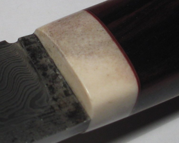

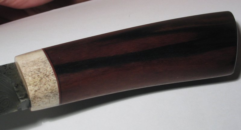

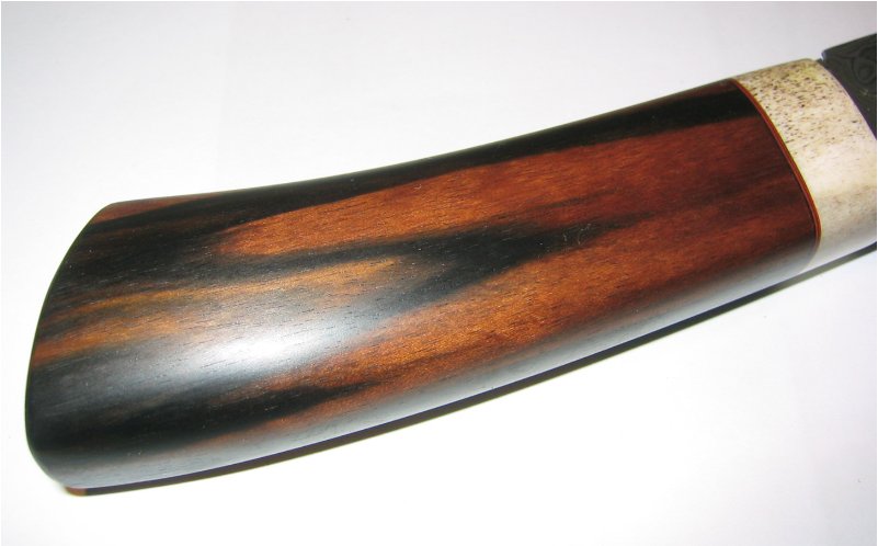

Einige Stunden später waren sie dann,
so gegen Samstag abend, nicht mehr wiederzuerkennen:
Und die Moral von der Geschicht:
Vergiß die technischen Daten nicht.

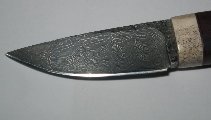

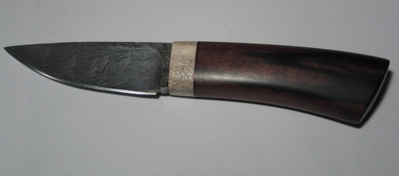

Gesamtlänge: 198 mm
Klingenlänge: 89 mm (ab Hornvorderkante)
Klingendicke: 5 mm am Rücken, direkt vor'm Horn
Klingenhöhe: 28 mm
Klinge von Peter Abel, Damast, ca 72 (?) Lagen geschätzt, keine Ahnung,
Stahl: ??? Peter, Hilfe!!
Griff: Makassar-Ebenholz, und Elchhorn, geölt mit Danish Oil
Griffmaße: Dicke vorne 18, hinten ca 24 mm, Länge max: 109 mm
Zwischenlage: Rote Fiber
Kleber: R+S Epoxy Vergußmasse, lange Topfzeit
...es hat sauviel Spaß gemacht - und meine Frau hat nur darüber gelacht.
Liebe Grüße -
und bis zum nächsten Mal, übe ich,
wie man mit der Digitalkamera schönere Bilder (MEHR LICHT, MANN!) macht...
