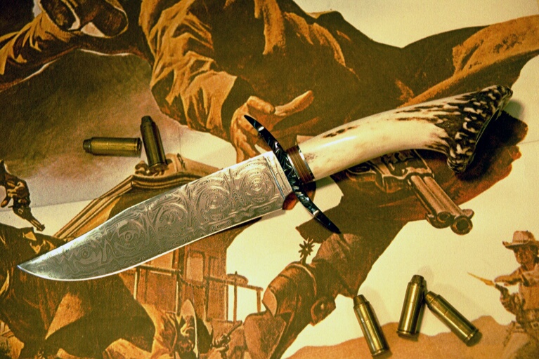

Hi,
pünktlich zu meinem Geburtstag letzte Woche eingetroffen:
http://www.messerforum.net/fotoalbum/data/522/medium/260_p2690.jpg
Für weitere Bilder einfach in den link klicken.
Beschreibung:
Klinge von Peter Stienen, große Rosen, 195mm von der Spitze zum Griff.
Parierstück: V2A, hitzegebläut.
Einlagen: V2A, 3x Leder, V2A.
Griff: Geweihabschluß mit Einlage aus Damast.
Scheide: Pappelholz geschnitzt,
innen ausgelegt, aussen mit Leder überzogen,
Stud aus Damast herausschraubbar,
Adapter für Gürtel wird mit einer Schraube befestigt die dann auch die Sicherheitslasche hält.
Verarbeitung: PERFEKT !
Der Künstler: David Hölter aka eukalypt
Ich sage ganz herzlichen Dank.
Erwin

@ Murat, die Parierstange hab ich nach mehreren missglückten versuchen dann auf der Herdplatte gebläut, das kam mir so durch den kopf, als ich nen Löffl drauf liegen gelassen hatt :ahaa: und beim dritten anlauf hatt dann auch alles geklappt, einfach langsam hochfahren, bis du die richte Anlassfarbe ereicht hast, und dann langsam abkühlen lassen.
Schöne Grüße David
PS: je feiner die Oberfläche, desto intensiever die Farben :super:

mal ganz dumm gefragt: ist die naht so gewollt oder ist dir da was verrutcht/unregelmaessig enger geworden?
frag nur weil ich selbst mal so ne scheide basteln will. :steirer:
Hi,
die Naht hat sich mehr oder weniger so ergeben, ich wollte sie aber leicht seitlich setzen,um ein eventuelles wundscheuern beim IWB tragen zu vermeiden. Außerdem were es Materialtechnisch nicht ohne Faltenbildung beim Leder gegangen, wenn ich die Naht mittig gesetz hätte :glgl:
Schöne Grüße David
