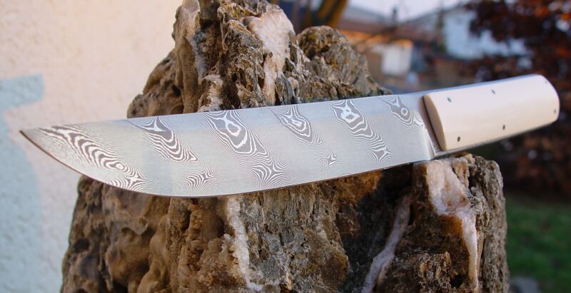

schon ne weile her als ich den gemacht habe - der kunde hat mir gerade die bilder zukommen lassen, das wollte ich euch nicht vorenthalten...
schneider-torsionsdamast mit elfenbein
was man leider nicht sieht auf den fotos, - umlaufend am griff ist komplett ne hohlkehle reingeschliffen damit der damast noch schöner seine sterne "bildet"
anbei noch ein tanto in einer ähnlichen ausführung..

Sind zwei echt schöne Messer/Dolch :super:.
Und der Damast ist auch eine richtige Augenweide.
Gruß Marcus
Klasse Messer/Dolche, :super: :super: :super:
aber wie um alles in der Welt bekommst du so eine genaue Hohlkehle hin? Ich weis, wir hatten schonmal darüber gesprochen, "alles freihand am Bandschleifer" zuminsest bei dem Geilen Schwert auf der IMA, welche art Bandschleifer und Kontaktrolle benutz du dafür?
Schöne Grüße David
WOOOOW, der Dolch ist echt der Hammer, ein wunderschöner Damast, und das ganze noch ohne Zierrat, klasse :super:
die hohlkehle hab ich mit einer schleifscheibe gemacht die ich schön rund abgedreht habe... ok - ich gebs zu, hab mir für dieses teil einen anschlag an die maschine gemacht da bin ich dann einfach entlang gefahren bis ich die gewünschte tiefe hatte - auspoliert ist sie allerdings auf ner polierscheibe frei hand;-.)
Das Tanto ist is der Hammer.
Kein "Firlefanz" , wunderschöner Damast,.
Gefällt mir sehr gut! Genau mein Geschmack. :super:
