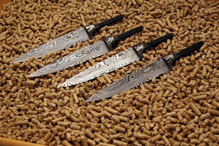

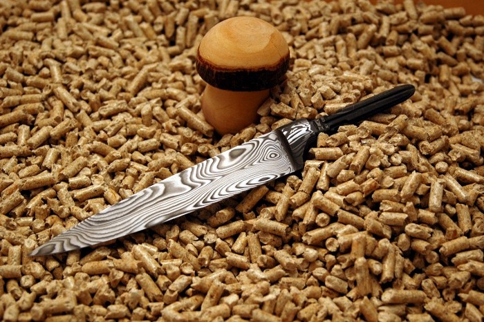

Ich habe mit den 4 heute fertiggewordenen Damasteelklingen was ausprobiert.
Auf der Suche nach einem passenden Hintergrund sind mir die Holzpellets für den Pelletofen in die Hände gefallen und mussten als Unterlage herhalten.
Bedenken hinsichtlich der Restfeuchte in den Pellets können glaube ich trotz starkem Pilzbewuchses ausser Acht gelassen werden.:glgl::glgl:
Die Damasteelklingen sind ja auch rostfrei ;)
Mal sehen, wenn ich dazu komme werde ich eine oder zwei der Klingen fertigbauen.
Als Griffmaterial schwebt mir Hirschhorn vor, ähnlich dem auf dem einen Bild. Davon habe ich noch dünnere Rollen.
Klingenlänge ca. 14cm ohne Knebel, mit Knebel ca. 15,5cm
Dicke am Knebel ca. 2,2mm zur Spitze verjüngend.
Als Nickerklingen oder Steakmesser passen sie sehr gut,

Hallo Peter,
die Klingen gefallen mir sehr gut. Hast Du die Teile im Gesenk gepresst ?
Womit hast Du geätzt und wie lange ?
Heinrich

Hoi Peter,
voll psychedelisch kommen die daher! Verschiebt es einen da nicht ganz gewaltig beim schleifen / polieren / Griffe machen?
Hallo Heinrich,
ja das sind die gesenkgeschmiedeten.
@peter
Das Muster kommt finde ich sehr schön rüber.
Schaut tatsächlich ein bisschen aus wie ein Interferenzmuster.....
Das liegt evtl. auch mit am 'kleinformatigen' Pellethintergrund.
Lauter kleine Holzwürmchen, da kann einem schon schummerig werden.

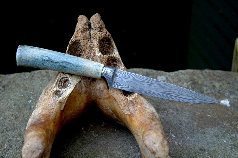

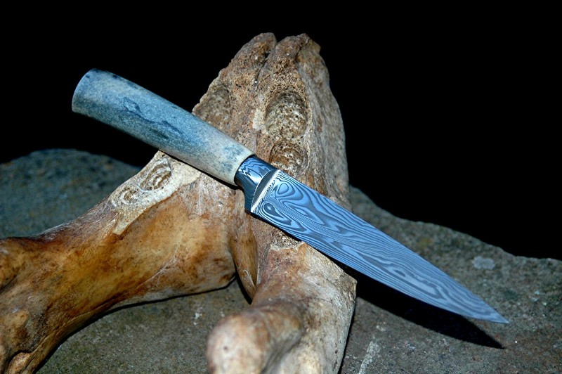

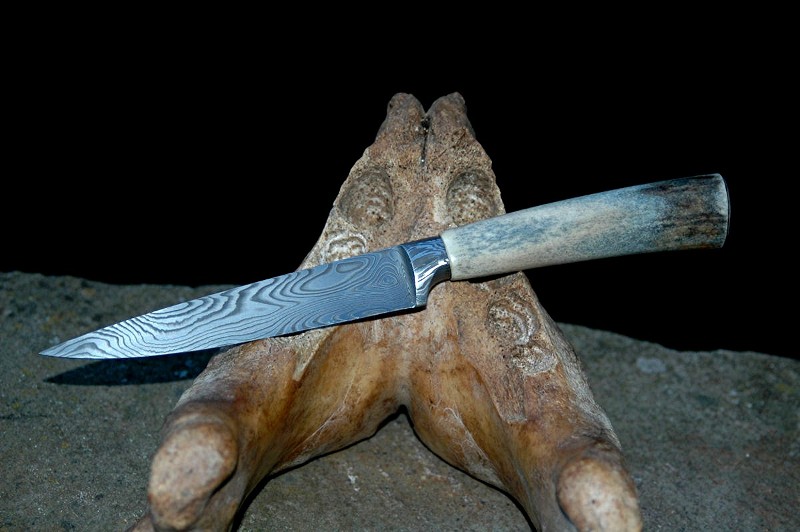

Hier zeige ich das fertige Messer, welches aus einer der oben gezeigten gesenkgeschmiedeten Damasteelklingen entstanden ist.
Klinge wie oben schon beschrieben:
Nickerklinge Damasteel rostfrei

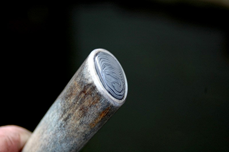

Griffmaterial:
Rentierhorn (mit spezieller Beandlung :cool:)
Griffabschluss:
Damasteelnugget eingesetzt
Kleines Tutorial zum Bau folgt.......
Hier die Bilder
Peter

Mann, Mann,
bin ja nun mal kein Freund von Damaststeel.Wie diese Klingen hier aber zeichnen ist schier der Hammer, gefällt mir ausgesprochen gut.Auch der Abschluss am Griff ist vom Feinsten. Jetzt fehlt nur noch der Rot-oder Sambarhirschhorngriff. ;)
Dizzy
