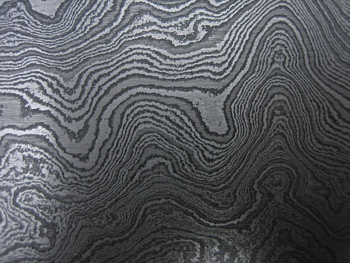

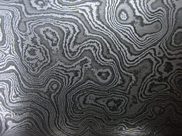

Weil ich den Damast immer wieder faszinierend und wunderschön finde, hier ein paar Eindrücke.

Deshalb mache ich zur Zeit keine Definierten Muster,denn man entdeckt immer wieder was neues,wie bei einer Maserknolle und hat auch weniger Verlust.

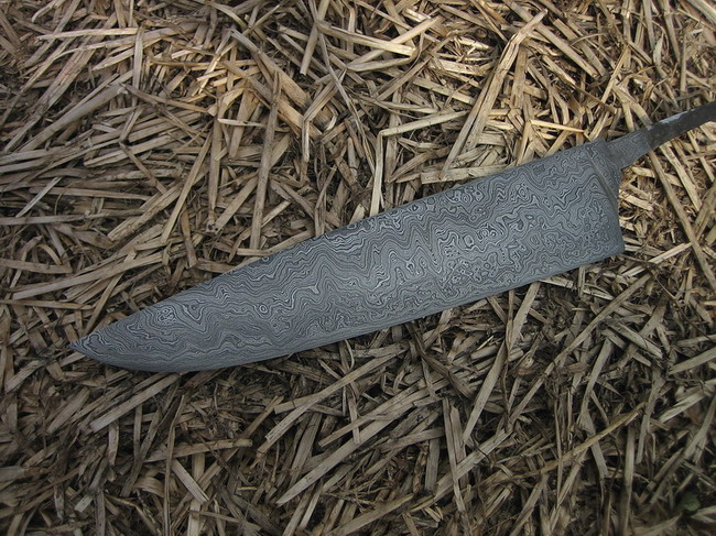

Au fein Uli !
die Klinge ergibt ein ordentliches Küchenmesser und die
Klingenstärke scheint nicht ohne zu sein. Nach dem Schliff zu urteilen
tippe ich mal 6mm ?? Oder hast Du einseitig geschliffen?
Gruß Klaus
Klingenlänge: 300mm
Stärke: 5mm zur Spitze getapert
Klingenhöhe: fast 70mm
Der Damast ist in diesem Fall 400 Lagen und ich habe die Klinge in Form geschmiedet.
