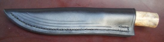

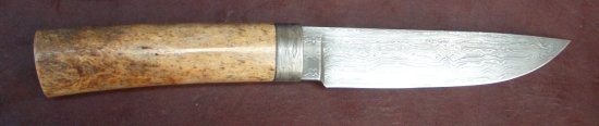

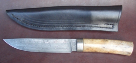

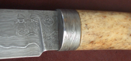

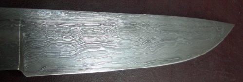

Hallo.
Habe ein Jagdmesser fertiggestellt -
Klinge ca. 600 Lagen wilder Damast aus C100 und Flugzeuglagerschalen, abwechselnd flach / hochkant geschweisst.
Zwinge Kettensägendamast mit Nickel.
Griff Oosik.
Scheide aus Rindsleder, gefärbt.
Viel Spass beim betrachten,
M 7* M

Sehr schlicht und sehr schön! Ich find's total klasse :super:
Könntest Du bitte noch die Maße zu dem Messer nennen?
Ausgesprochen schöne Form, es hat ein bisschen was von Jockl Greiß (bis auf den Abschluss) - ohne dir jetzt Abkupfern unterstellen zu wollen.
Wenn man Oosik und Damast aufs Nötigste und Schlichteste reduziert kommt zwangsläufig sowas schönes dabei raus.
Nur ein Foto vom Abschluss würde mich noch interessieren.
Sauber, einfach und elegant wie immer :super:.
Gefällt mir sehr gut.

na ja, um auf den Standard von Jockl zu kommen, fehlt es aber meines Erachtens noch an dem einen und dem anderen. Allein die Monturen sehen bei Jockl ganz anders aus . Bitte nicht falsch verstehen, ist auf seine Art ein Sahneteil, aber bei weitem kein Jockl Duplikat!
Dafür aber ein echter 7*!!!!! :super:

Ich kann mich meinen Vorrednern absolut nur anschliessen.
Schön gemacht, schöne Klinge, schöner Griff, schön schlicht, einfach schön!!! :super:

Hallo.
Die Maße:
Länge Klinge 134mm
Stärke Klinge 3,8mm
Länge Griff ( mit Zwinge) 106mm
macht Länge gesamt 240mm.
"Kleines" handliches Teil eben, "super ausgewogen, liegt toll in der Hand, könnte man bestimmt auch toll werfen", wie mir ein selbsternannter Spezialist in Monrepos bescheinigte. Ah ja.
Der Erl geht nicht durch, sondern ist stumpf eingeklebt, ca 80mm weit. Es lebe der 2-Komponenten-Epoxy.

hi matthias,
saubere arbeit!!
gefällt einfach durch die schlichtheit.
