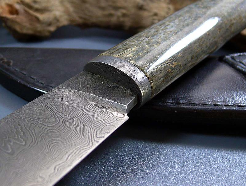

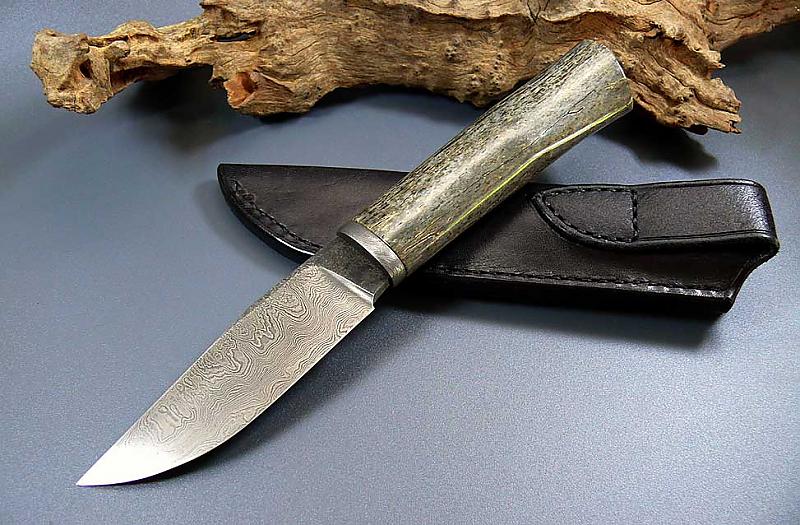

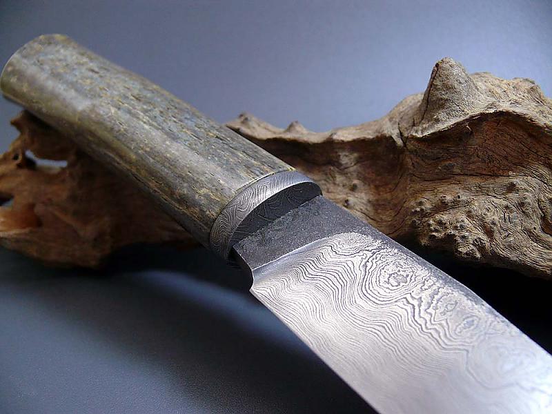

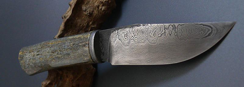

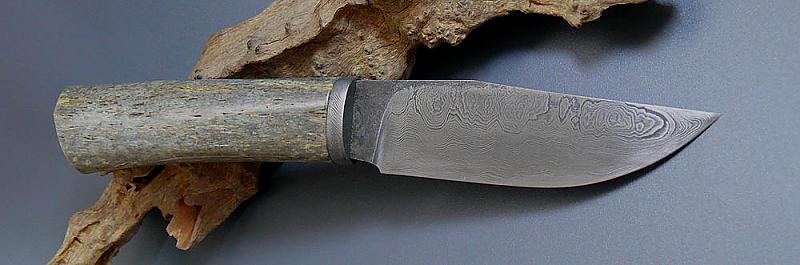

Schönen Sonntag Abend allerseits.
Nachdem ich mich die letzten Wochen hauptsächlich mit Aufträgen beschäftigen durfte, hier mal wieder etwas "Freies". Ist schon eine Weile her, daß ich es gebaut habe, aber vorenthalten will es Euch deshalb trotzdem nicht.
Klinge geschmiedet aus ca. 350 Lagen Damast ( 100V1, 75Ni8, 2842), 113mm lang und 3,6mm stark
Zwinge Mosaikdamast, reliefgeätzt
Griff fossiler Knochen, Sekundenkleberstabilisiert, 120mm lang
Die abgebildete Scheide ist von David Hölter gefertigt worden und passt hervorragend. Es existiert auch eine "Bollscheide".
Viel Spaß wünscht
Mathias 7* Maresch
