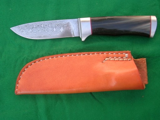

Ich bin seit kurzer Zeit glücklicher Besitzer eines recht feinen Damastmessers mit einer Klinge von M.Balbach.
Das Messer kam nur mit geringer Schärfe in meine Sammlung und nun wollte ich nach alter Sitte dem "kleinen" Problem mit dem Spyderco Sharpmaker zu Leibe rücken.
Keine Chance
So sehr ich mich auch bemüht habe, die Klinge nimmt keine Schärfe an.
Nun bin ich recht ratlos denn alle meine Messer, egal ob Opinel, Victorinox oder Strider und auch meine Customs mit Stainless oder Toolsteel Klingen werden mit dem Ding rasierscharf und die "Edge" hat eine sehr feine Struktur und Politur.
Was mache ich also verkehrt?

Zur Frage, um welches Messer es sich handelt habe ich mal ein Foto des Vorbesitzers angehängt.

Aus eigener Erfahrung kann ich dir nur Raten, dieses schöne Damastmesser einen wirklichen Profi zu übergeben!
Da kann nicht viel passieren! ( und wenn hast du einen Schuldigen!)
Oft sind die Schneiden von besonders aufwändigen und sehr teuren Damastmessern nur sehr wenig geschliffen, um das Muster bis nach unten zu behalten. ( "Ausstellungsstücke auf Kniveshows" )
Nach dem Kauf werden diese dann erst auf Verlangen richtig geschärft.
Ich glaube das hat sehr viel mit der Optik zu tun.
Es ist ein großer Unterschied zwischen einem sehr gut geschliffenen Damastmesser und nur einem Vitrinenstück!
WICHTIG: Den Winkel bestimmen! (NACHFRAGEN)

Also ich kann berichten, das ihr alle recht hattet,
jeder für sich hat mir einen kleinen Schritt weitergeholfen.
Der "Eddingtrick" hat genau so gut funktioniert wie der Tip mit deutlich mehr arbeiten am groben Stein.
Nun habe ich einen Grundwinkel von 30 Grad bis fast zur Schneide angeschliffen und mit dem feinen Stein geglättet.
Das war ein hartes Stück Arbeit, der Balbach Damast ist tatsächlich ein harter Brocken.
Als letzten Schritt habe ich nun die 40 Grad Schneide mit viel Fleiß und Ausdauer angebracht und ebenfalls mit dem feinen Schleifmittel geglättet.
Ergebniss: Schnittwunden an beiden Unterarmen und keine Haare mehr.
So eine schwere Geburt habe ich noch bei keinem anderen Messer gehabt.
Dank euren Tips und Anregungen bin ich nun wieder ein ganzes Stück klüger.
