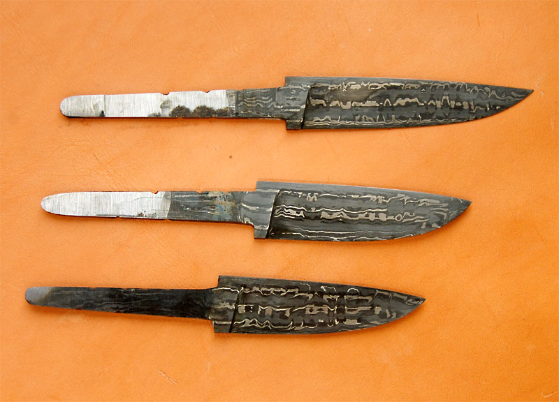

Hallo

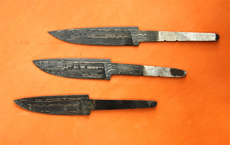

Möchte euch drei EDC verdächtige Damastklingen vorstellen die am Samstag entstanden sind Stahl ist 1.3505, 1.2842 und 75Ni8
Sie haben +-60 HRC.
Die der Klingen von oben
100x 22x2,5 mm
86x23x2,7 mm
80x22x3 mm
Danke fürs schaun
Roland

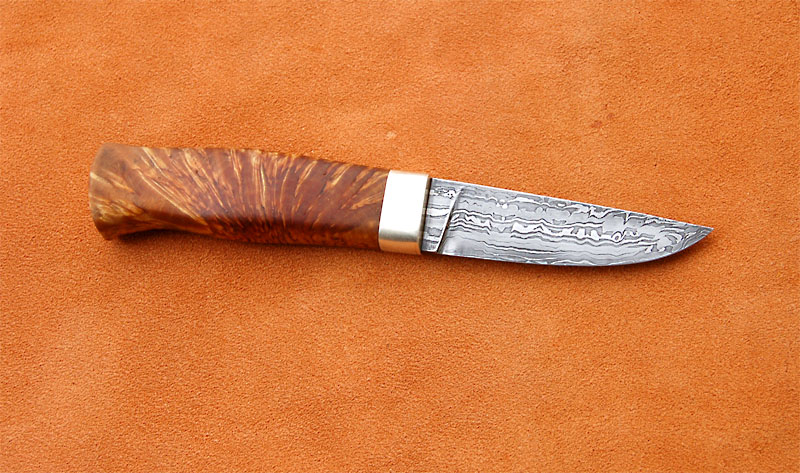

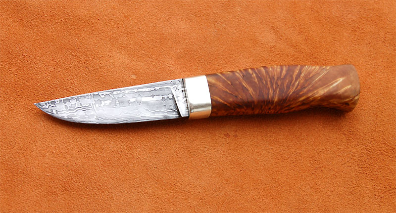

Das freut mich dass die Kleinen so gut ankommen.

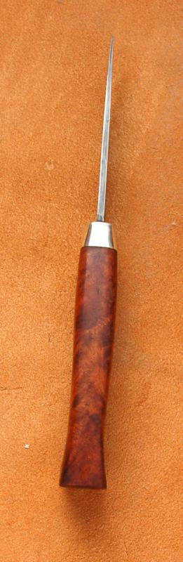

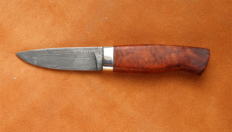

Das Erste ist bis auf die Scheide fertig. Ich werde auch bei den anderen zweien die Nordische Stilrichtung beibehalten.
Die Zwinge ist aus 0,8 mm und 1,2mm Sterling Silber und das Griffholz ist Amboina.

Da sind dir aber 3 super Klingen gelungen. Das Muster ist so wie das von der Küchenmesserklinge...? Ist also schön reproduzierbar und... solltest du unbedingt mehr von machen! Sieht super aus und der Stahl hält sicher was er verspricht.

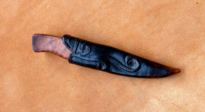

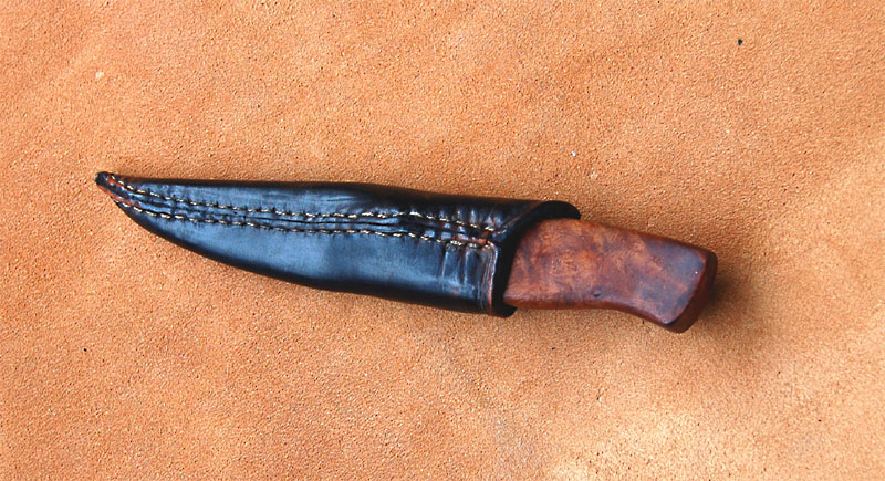

so nun ist auch die erst Scheide fertig.

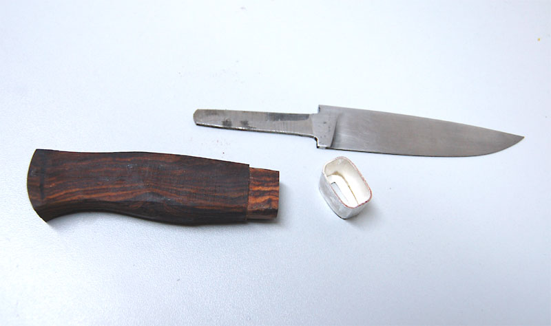

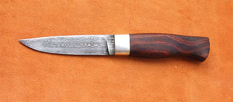

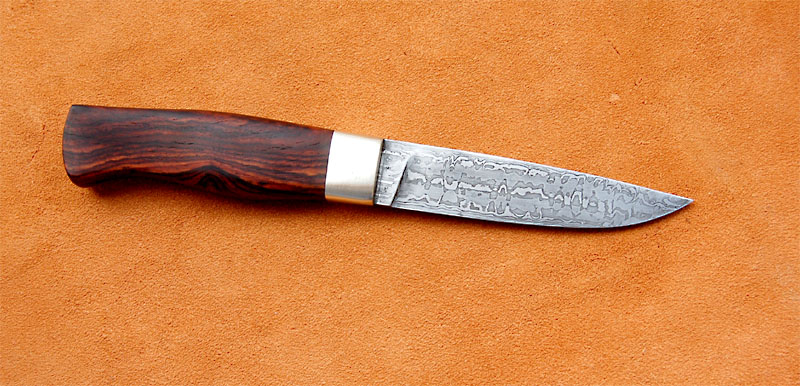

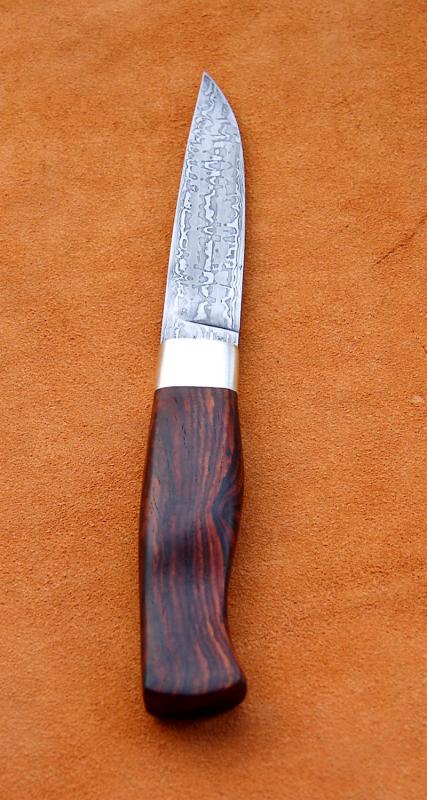

Hier das nächste Foto für euch. Wie beim ersten hab ich hier eine Zwinge aus 925er Silber vorgesehen.
Das Holz ist Cocobolo ein wunderschönes Stück mit gigantisch kontrastreicher Maserung.
Gruss Roland

sehr schöne Serie,
nordisch, ganz nach meinem Geschmack
und offensichtlich einzeln angepasste Silberzwingen, oder sollten die vorgefertigt sein (?)- würde ich mir sofort besorgen :D
sag mal ruhig was genaueres zum Damast

Mann oh man, Roland. Das geht ja super weiter. Die Scheide ist klasse und passt perfekt zum Messer. Das Pauten hast du drauf, da beneide ich dich drum. (müsste ich halt auch mal versuchen...)
Das neue Messer mit der Silberzwinge...ist eins zum verlieben. Aber man kann ja nicht alles haben/kaufen was man so sieht. Aber da genieße ich jetzt nochmal das vorschaubild...

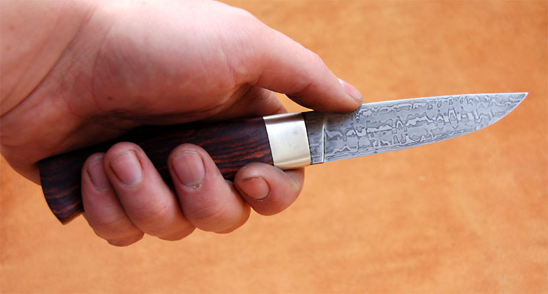

No.2 ist auch fertig.
Viel Spass beim schaun.

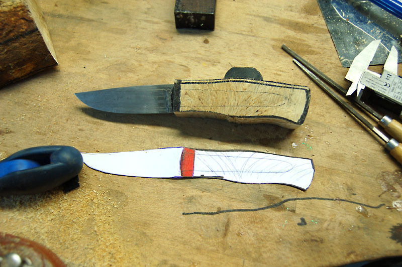

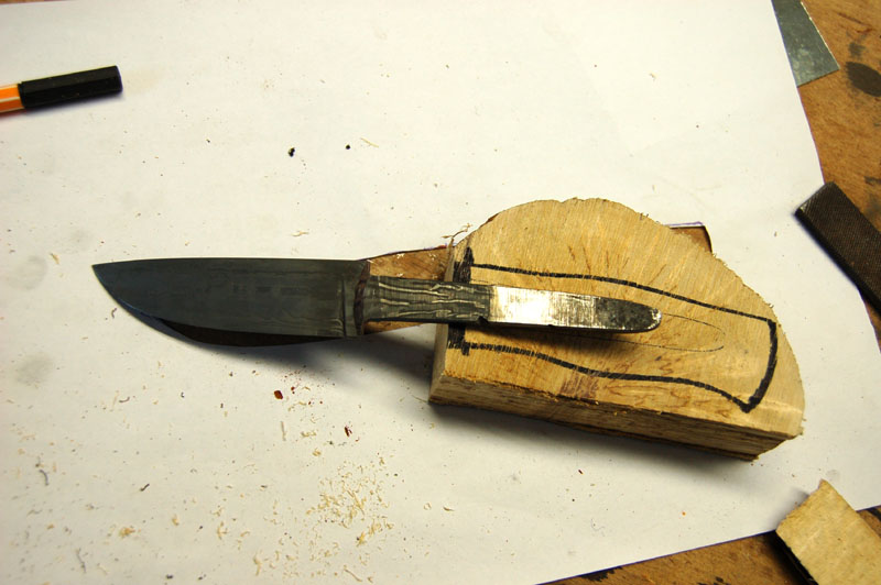

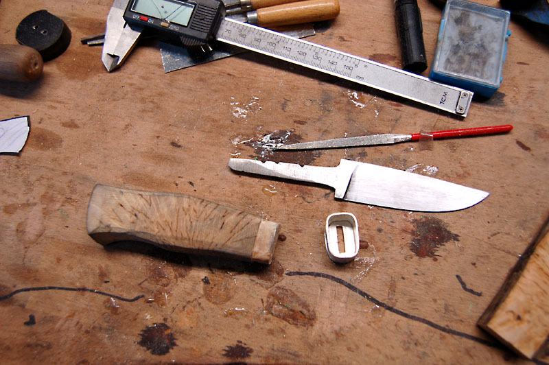

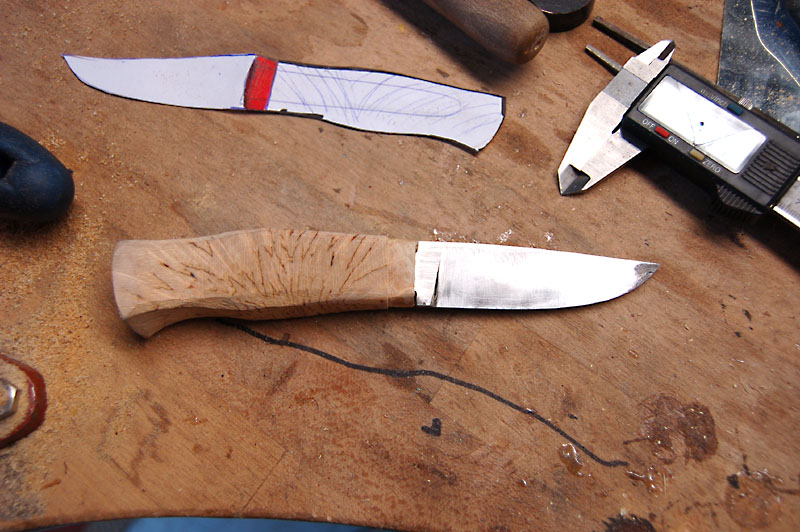

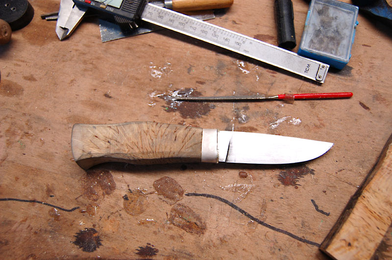

So gestern ging es dann weiter mit dem Griff und natürlich weil ja Trilogie wieder eine echte Zwinge aus silber.
@ Messer Jokke: Ja die Zwingen sind alle selbst gelötet die gibt es nicht fertig. Zum Damast es müssten um die 17Lagen verschweisst und dann ein paar mal hochkant gefaltet sein mehr steckt da nicht dahinter sieht aber irgendwie ganz nett aus.
Hier ein Bilder vom werden des Dritten. Ich freu mich schon drauf wie die Birke aussehen wird ist ja auch mein Lieblingsholz.
Gruss Roland

Hallo Roland,
mensch bist du fleißig am Schaffen, hoffe du bringst die drei mit nach Olching zum anschaun :)
Schöne Grüße, David

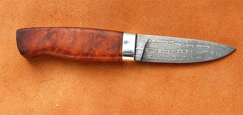

Man wie die Zeit vergeht! Aber nun ist auch noch das Messerle mit dem Birkengriff fertig.
Danke für eure Geduld
LG
Roland
