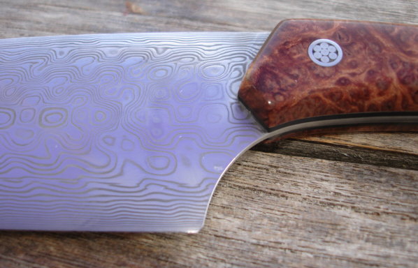

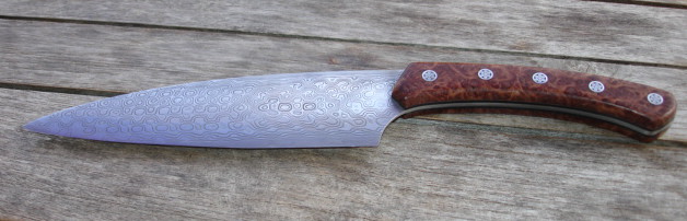

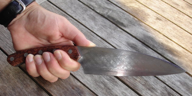

Tja,
Mein Vater wird 70.
Daher war diesmal eine sehr lange Keller-Session angesagt. Ist wenigstens schön kühl dort. :D
Und hier das Resultat:

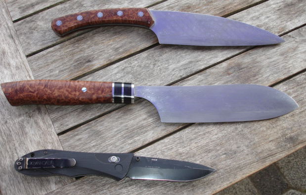

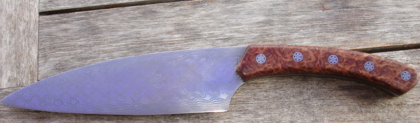

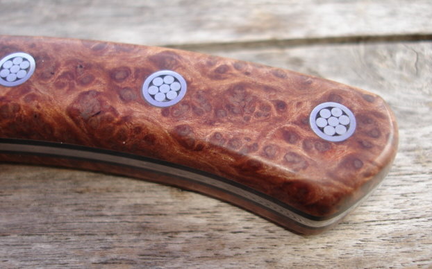

Küchenmesser nach eigenem Entwurf.
Länge: 280mm
Griff: 120mm
Höhe: 43mm
Dicke: 2,2mm
Material: Damasteel, kleine Rosen, cryogehärtet, 63HRC
Full-Tang
Edelstahl-Pins
Schwarzes Fiber
Stabilisiertes Redwood-Maserholz

tolles design ... hat für mich ein bisschen was "italienisches". ich hab übrigens auch bald geburtstag... :D :D
grüße
herbert
hallo gerhard,
das teil hat nicht ganz den richtigen namen-
``applauskurve`` wäre noch passender gewesen... :super:

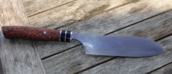

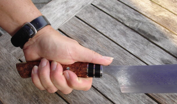

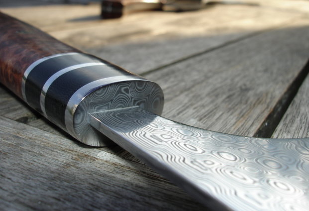

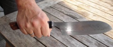

Beidhänder
Wow,
Ein Lob vom Meister selbst - Danke! (und natürlich an alle Anderen)
Übrigens: Rohmaterial bis auf Damasteel ist alles von genau obiger Quelle. Und den Stahl gibt's dort auch. :super:
So ein Lob motiviert, da stell ich doch gleich noch eins rein.

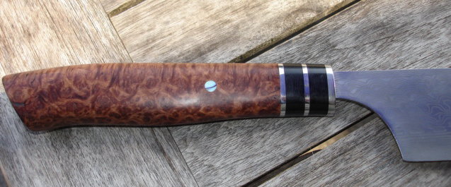

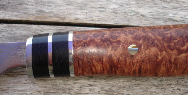

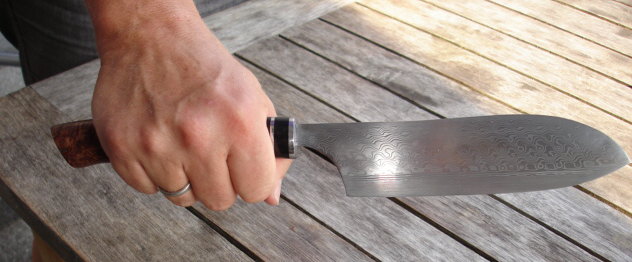

Dieses hier ist für den gleichen Anlass.
Gesamtlänge: 335mm
Schneidenlänge: 160mm
Griff: 150mm
Daher der Name (Das Handmodell ist meine Frau, aber auch meine Grobmotoriker-Hände haben jetzt Platz)
Griff: stab. Redwood, schwarzes Micata, Damasteel und 2x Edelstahl.
Der Pin wurde durch 2 Perlmutt-Einlagen verdeck.
Damasteel, 63HRC, 44mm hoch, 300 Lagen
Griffdicke geht von 14mm vorne auf 21mm hinten konisch auf.
