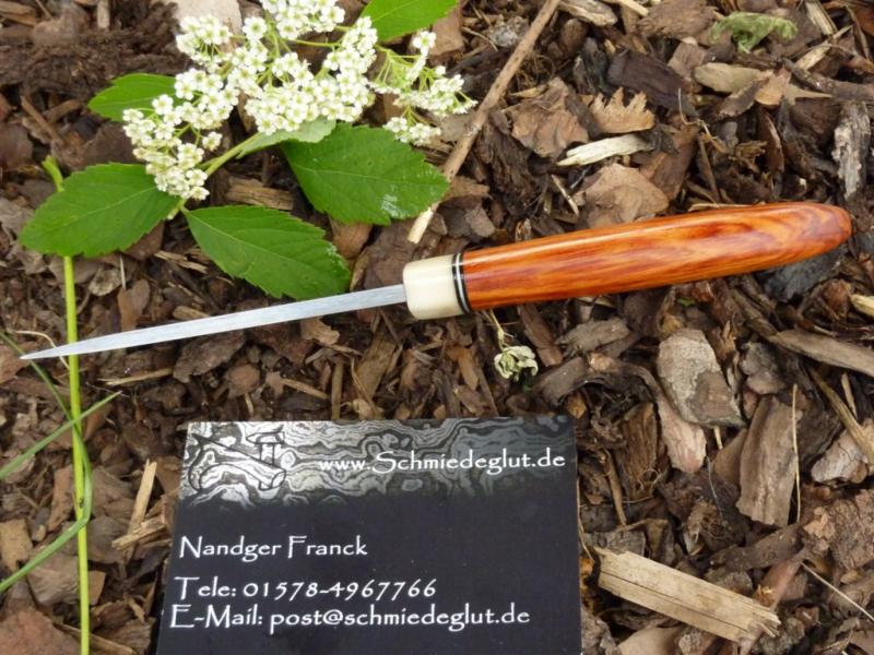

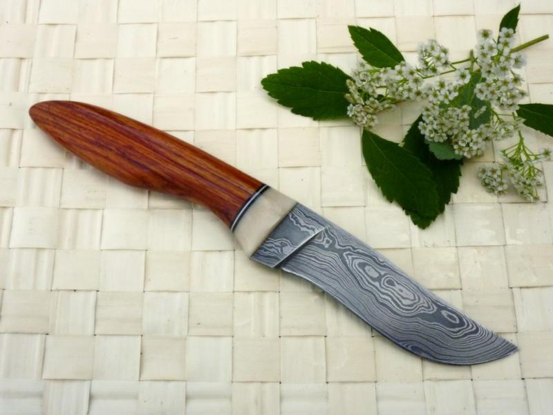

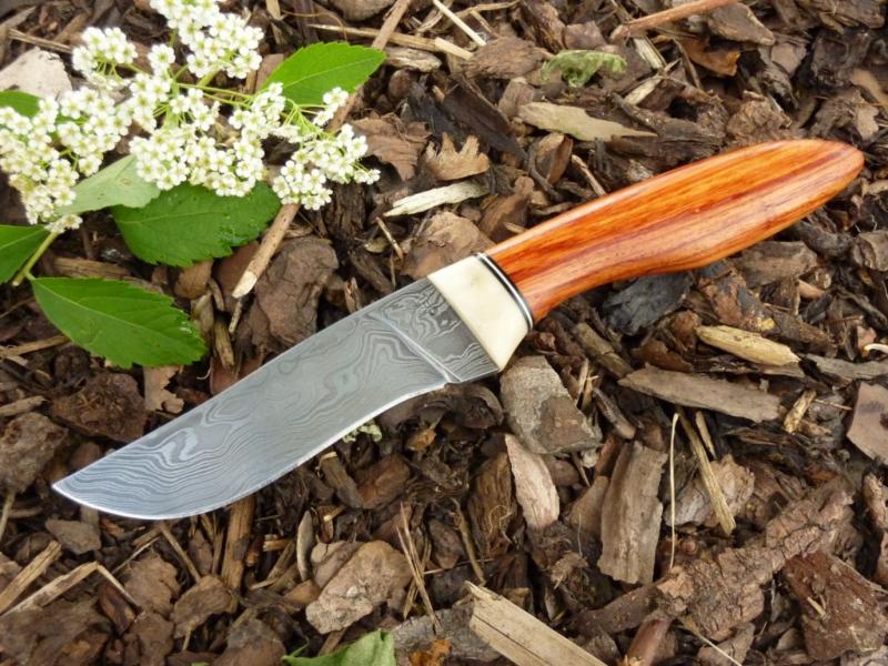

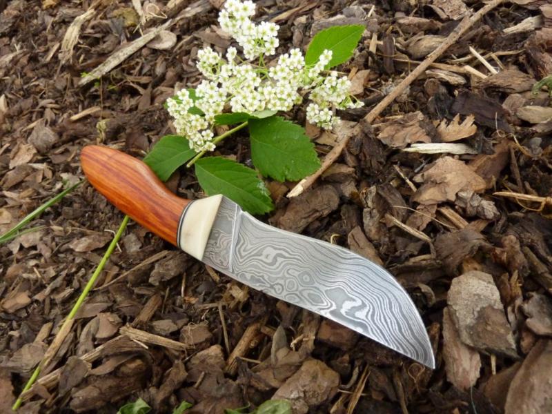

Ich habe mir endlich mal wieder die Zeit genommen ein paar Messer auch ohne direkten Kundenauftrag zu schmieden.
Eins davon möchte ich Euch heute zeigen... weitere Messer folgen bald.
Ich hoffe es gefällt Euch.
Liebe Grüße aus der Messerwerkstatt in Fulda
Nandger Franck
Damastmesser mit Rosenholz und Tagua Nuss
Dieses Messer ist noch zu verkaufen.
Verwendungszweck
* Gebrauchsmesser
* Jagdmesser
* Sammlermesser
Abmessungen
* Klingenlänge: 9 cm
* Grifflänge: 10 cm
* Klingenhöhe: 2,4 cm
* Rückenstärke: 3,5mm zur Spitze auf 0,5mm
Klinge
* Handgeschmiedeter Damaszenerstahl
* Stähle 1.2842 + 75Ni8
* Spitzerl / Steckerl
* Gehärtet auf 61 HRC
* Schliffwinkel 12,5° pro Seite / 25° Gesamtwinkel
* Geschärft auf Rasierschärfe
Griff
* Bahia Rosenholz
* Tagua Nuss
* Zwischenlagen aus Vulkanfiber und Zinn

Hallo Nandger
Schön das du mal wieder was zeigst. Hast eine Tolle Linie/Recurve für die Klinge gefunden. Erste Sahne! Auch der Griff ist edel geworden und blütensauber gearbeitet. Allerdings wirkt er in der Proportion zur Klinge eher etwas zu schlank. Liegt aber sicher gut in der Hand.
Danke für´s zeigen!!!
Gruß Ulli
Lustig, ich hab das Messer gerade heute auf deiner Seite gesehen:D Ein interessantes Messer, schöner Damast und ein harmonischer Griff:super: Die Taguanuss sieht auch super aus...
Gruß Jannis
