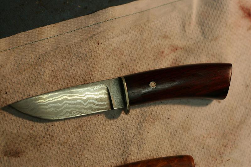

Hallo Forumiten,
An dieser Stelle möchte ich ein mal eine von mir gefertigtes Messer vorstellen.
Die Klinge ist aus selbstgeschmiedeten Damast aus 1.2842+75Ni8+Ck75 mit 320 Lagen. Die Klingenlänge beträgt 95mm die Breite 26mm die Stärke 4mm-3,2mm kurz vor der Spitze. Der griff ist aus Bocote/Neusilbermontur und Mosaikpin.
Die Politur und das Schärfen stehen noch aus.
So ich hoffe euch gefällt`s.
Hallo Steelhead,
das sieht doch prima aus! Nur das Bild ist ein bißchen dunkel, man erkennt nicht soviel Details.

WUNDERSCHÖN ! Das Damastmuster ist ein traum! Verrätst Du mir, wie Du das Paket aufgebaut hast und es dann gefaltet wurde um das Muster so zu erreichen ?

@ xenonbenz. Zuerst 5Lagen 2842, dazwischen 4 Lagen Ck75, dann 3 Lagen 75Ni8, dazwischen 2 Lagen 2842, dann 4 Lagen 2842 mit 3 Lagen Ck 75 dazwischen macht 21 Lagen im Ausgangspacket. dann wurde es verschweißt und insgesammt 4 mal gefaltet. Das ergibt dann ca. 320 Lagen. Das Schweißen und Falten habe ich "klassisch" ausgeführt, das heißt, mit aufspalten, umfalten an der Amboßkante und so weiter.
Das Paket hatte eine Ausgangsgröße von 120mm x 40mm x 42mm.
Gruß Maik

Die Optik gefällt mir ausserordentlich gut ! Hast damit meinen bisherigen Lieblingsdamast geschmiedet :super:

Sehr schön geworden, deine Damstklinge!
Wird sicher auch gut scharf werden...

Tolles Teil, gefällt mir gut. Aber Deine Rechnung stimmt nicht ganz.
Ich komme auf 4 Sx Schweißen und 3 x Falten.
Gruß Dietmar
Hallo Dietmar,
Rechne es mal hoch. Wenn du 21 Lagen viermal faltest, dann geht es in der ersten Faltung auf 42 Lagen, in der zweiten Faltung auf 84 Lagen, in der dritten Faltung auf 168 Lagen und in der vierten Faltung auf 336 Lagen! Das Falten verdoppelt die Lagenzahl jeweils.
So gesehen sind es fünf Schweißungen.
