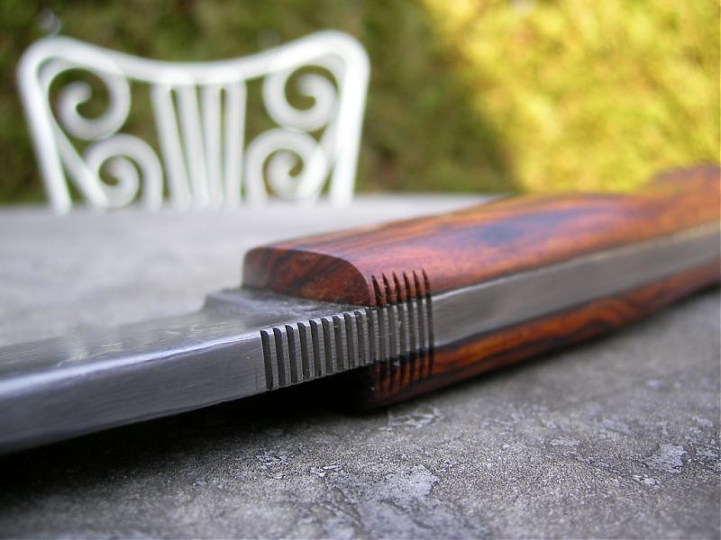

wollt euch mal ein neues Messer zeigen.
Damast: 1.2842/1.2767 die Klinge ist schmiederau
Girffholz: Wüsteneisenholz
Pins sind aus Edelstahl
Hoffe es gefällt
moritz

eine frage hätte ich dazu doch: wie hast du die tollen gleichmässigen kerben an der daumenauflage geschliffen? arbeitest du mit fräse, oder händisch mit diamant-feilen?
grüsse, lizzardo

Gesamtlänge ist 240 mm
Klingenlänge 125 mm
Klingenstärke 5mm zur spitze hin dünner
Die Griffriffelung hab ich mit einer Kannelierfeile gemacht.
moritz
