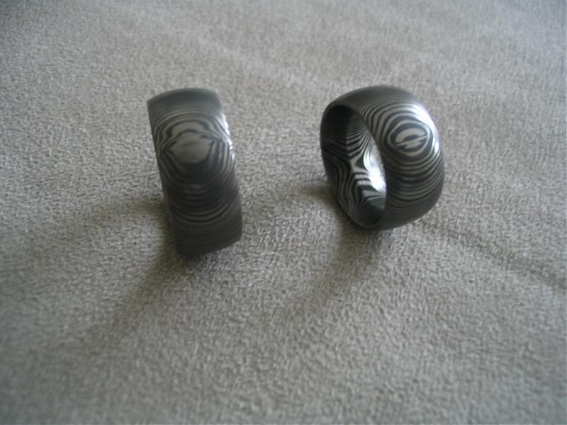

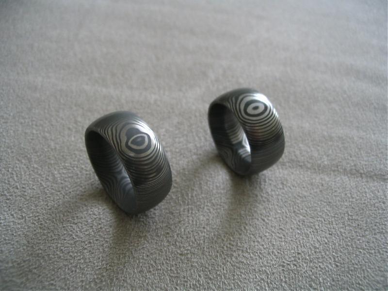

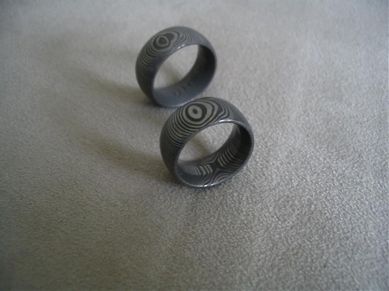

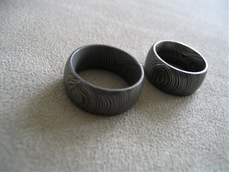

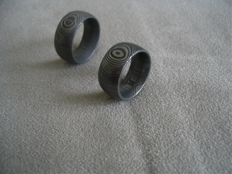

Männer hier ein paar bilder.
Habe beide ringe mit 1000er übergeschliffen und mit paste poliert.
Jedenfalls waren beide blank. Und dann nochmal geätzt.
Das Handhaben mit der Säure geht mir ziemlich quer, vielleicht habe ich auch zu viel schieß, egal.
So bleiben die dinger jetzt, wobei ich mit dem kleineren doch recht zufrieden bin.
