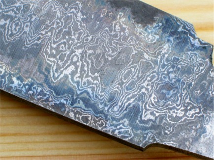

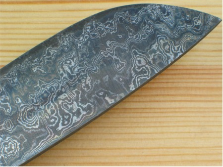

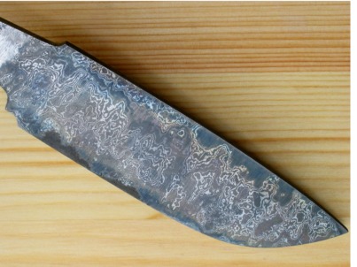

möchte euch meinen letzten damastversuch zeigen, grob in form und plan geschliffen, probegeätzt.
offene stellen bis jetzt keine- aber das kann sich ja sehr schnell ändern... :(
verwendet hab`ich 2842 und reineisen, ausgangspaket waren 11 lagen a 2mm dicke ,fertig gut 100 lagen mit einer schneidlage aus 2842, 3mm dick ( san mai konstruktion)
für parierelement und griff werd`ich wohl etwas dezentes nehmen, sonst wirkt es zu unruhig- mal schauen, was ich noch `rumliegen hab-
mfg
gerhard

:super:
Wilder Damast ist doch immer noch das Schönste !!!
Wie lange hast du denn an der Klinge geschmiedet ?
Man wenn ich Damast nicht so lieben würde....
Kommt echt schön rüber, nette Zeichnung.
Ich bin auf das fertige Messer gespannt.
Grüße Andy
@ lazedress,
war ein schönes stück arbeit: ca 6-7std alleine ohne zuschläger oder mech. werkzeug...
@ navajo,
das ist auch mein problem-
nach jeder damast-session denk`ich: nie mehr,dann muß ich`s doch wieder probieren...
und bei der fast fertiggeschliffenen klinge kommen dann fehlstellen zutage...
aber, wie gesagt: alles freiwillig! :D
mfg
gerhard
