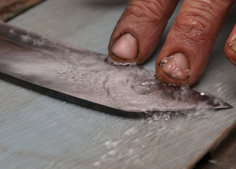

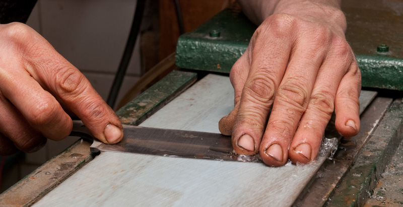

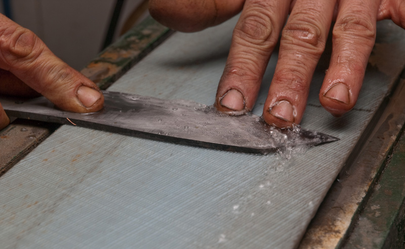

sehr schönes Messer! Eine Frage zu Deiner Schleiftechnik:
Schleifst Du nach dem Härten am normalen Bandschleifer und kühlst manuell oder hast Du ne Nass- Schleifmaschine, wie auch immer die aussehen könnte?
Moin Leute,
danke für die netten Worte,
@Adamcos
ich habe einen Bandschleifer mit Frequenzumrichter und Wasseranschluß.
Die Klingen werden während dem Schleifen kontinuierlich mit Wasser umspült.
Habe dir mal ein paar Bilder angehängt, ist zwar nicht von dem vorgestellten Messer aber es ging ja um die Schleiftechnik.
Die Schleifauflage ist einmal gerade und hat auch einen Teil an dem das Band frei läuft und man ballig schleifen kann, je nach Verwendungszweck des Messers.
