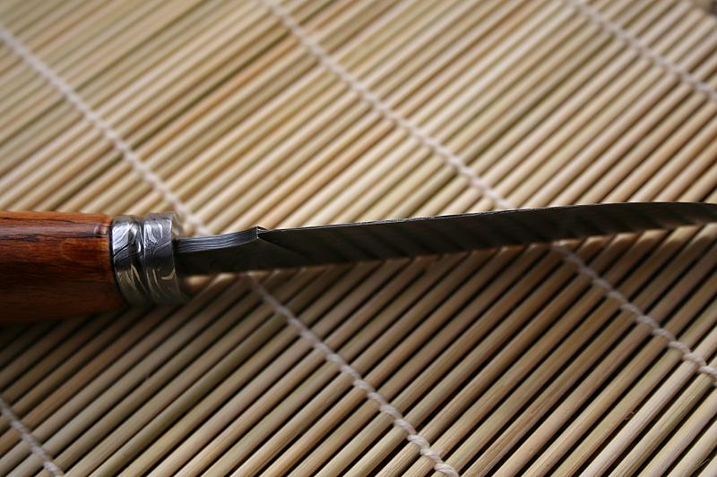

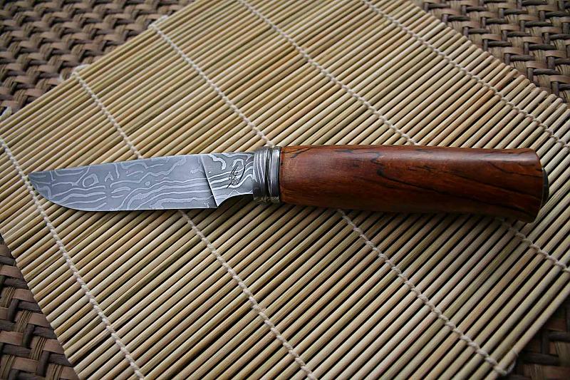

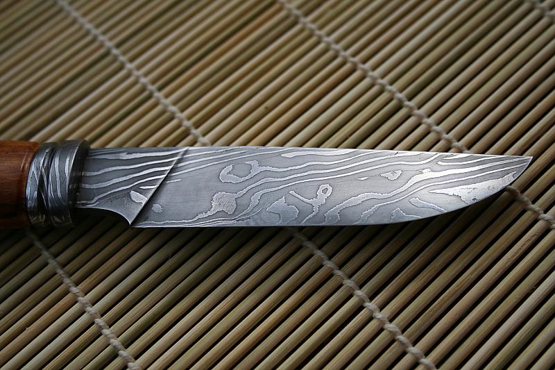

Ich hab mich mal an ein komplizierteres Muster gemacht.
Es besteht aus 15 Lagen.Das Paket hab ich in 4 Stränge zerteilt,die dann
mit jeweils 90° Drehung zu einem quadratischem Paket verschweißt
etwa so:
ll=
=ll
und tordiert werden.

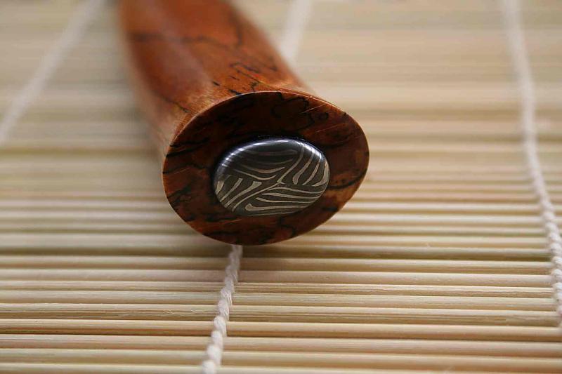

Der griff ist aus gestockter Buche und passt wie ich finde gut zu dem groben Damast.
Der Griffabschluß und die Zwinge sind aus dem gleichen Paket
Masse und Bilder der Garage die ich aus Lachsleder mache kommen noch.
Wie gefällts?

Ja, von dem Damastspielereien ist dieses, dass mir besser gefällt.
Tolle Kombination - Klinge, Zwinge, Griff, Abschluß alles passt. :super::super::super:
Dein Können ist schon sehr sehr fortgeschritten.
... ja ... :steirer:
... gefällt mir sehr ... man(n) sieht das einheimische Hölzer echt super sind ...
:super:
... schöner Damast ...
Hallo Stephan,
das Messer gefällt mir gut. Hast Du das Paket mit Deiner Presse verschweißt oder mit dem Handhammer auf dem Amboß ?
Heinrich
Das passt doch prima zusammen! Toller Damast, schöne Klingenform, stilvolle Zwinge und Abschlusskappe, gepaart mit einem wunderschönen Holz und sauberer Verarbeitung, GLÜCKWUNSCH! :super:

@Heinrich D
Das Paket hab ich aus dem Amboss verschweißt, mit der Presse recke ich nur aus.
