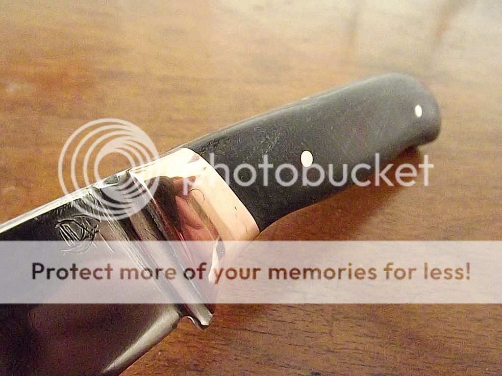

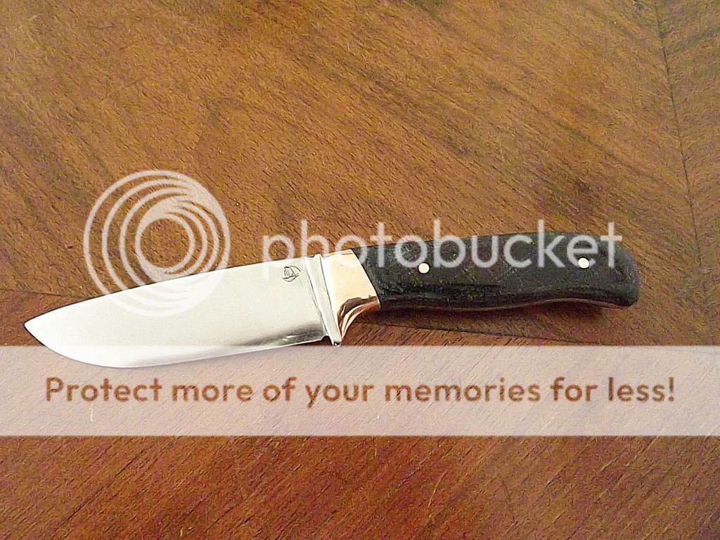

Ich hab mal wieder Zeit gehabt und mir mein zweites Messer gebaut. Grundsätzliche Überlegung war dabei, dass ich ein kleineres, eher elegantes Messer als mein erstes wollte. Ich wollte zudem Mircata selbst machen. Dabei kam mir die Idee, ich könnte doch Stoff mit Schottenkaro verwenden, den man dann auf dem Griff sehen könnte. Also flugs Stoff gekauft und das Mircata selbst geklebt. Dabei wurde deutlich, dass dunkelblau als Grundfarbe nicht so optimal ist, das Mircata wird dann auch sehr dunkel und das Muster tritt in den Hintergrund. Egal, ans Werk, das kam dabei raus:
Stahl ist N690, Klinge und Griff je 10 cm, 3,5 mm dicke Klinge, Backen und Pins aus Kupfer, Klingenrücken gerundet, Filework auf dem Griffrücken.
