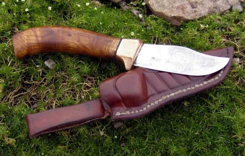

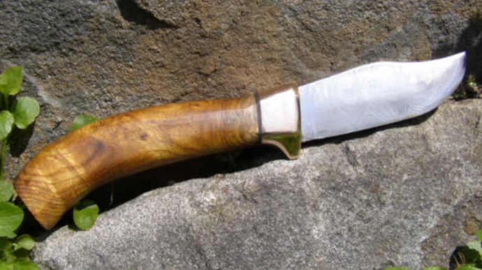

Moin moin,
hier mein zweites "Bruchstück".
Klingenlänge: 80 mm
Stärke:2,5mm
Griff: Bronze, Leder, Goldregen
Das Bronzestück habe ich aus Kupferrohrresten und Zinn erschmolzen und als Block in ein Stück trockenen Ytong gegossen.
Das fertige Parierstück habe ich dann auf den Erl aufgelötet.
Das ging deutlich besser als ich dachte.

Gefällt mir sehr gut, Bärtram! Die Sache mit der Bronze sieht klasse aus! Was ich vergass, Dir zu sagen: Der Goldregen dunkelt unter UV - Beschuss sehr nach! Dabei sollte das Messer nicht in der Scheide stecken, sonst gibt es einen unschönen Rand. Habe ich bei zwei Messern erlebt....
Bronze schmelzen ganz einfach
Egil schrieb:
Moin Bärtram, sag mal, wie und womit hast du denn das Kupfer geschmolzen?
Also ich habe mir einen Graphittiegel besorgt.
Diesen habe ich in meine Gasesse gestellt. und ordentlich geheitzt.
Kupferrohrstücke nach und nach reingeworfen und dann ein Wenig zin dazu. Mit der Zinnmenge kann man wunderbar die Farbe einstellen.

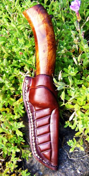

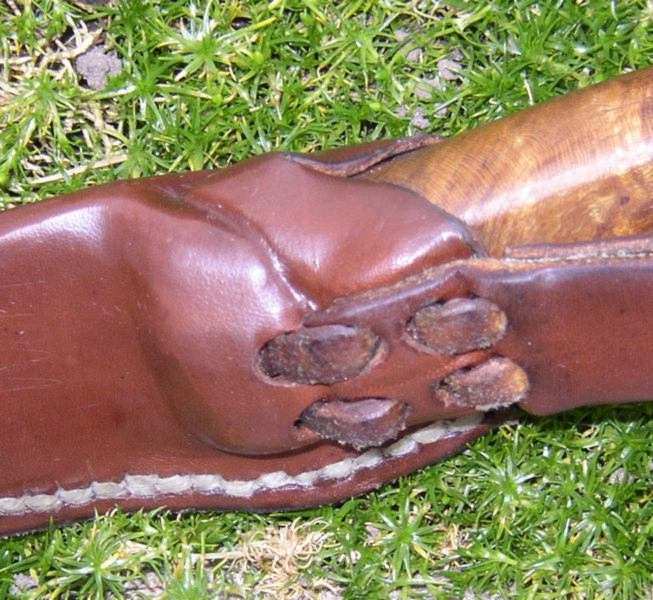

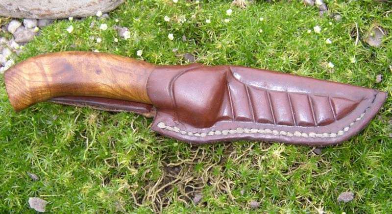

Messerscheide ist fertig.
Meine erste Messerscheide ist im zweiten Anlauf fertig geworden.
die Bilder habe ich im Ersten Beitrag.
