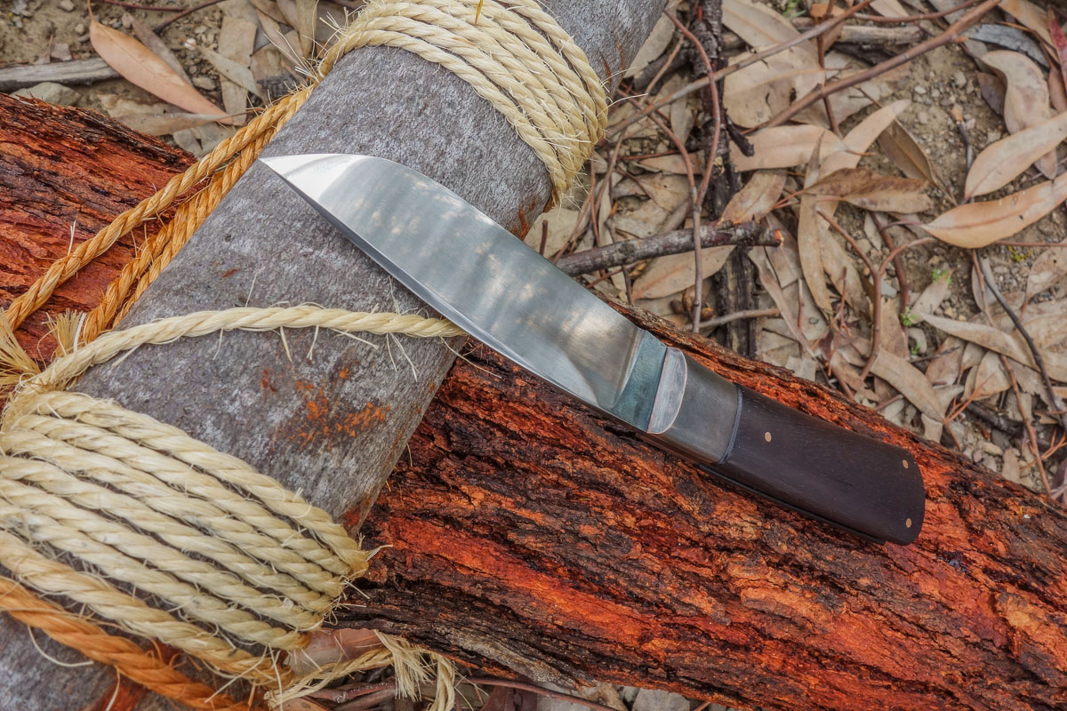

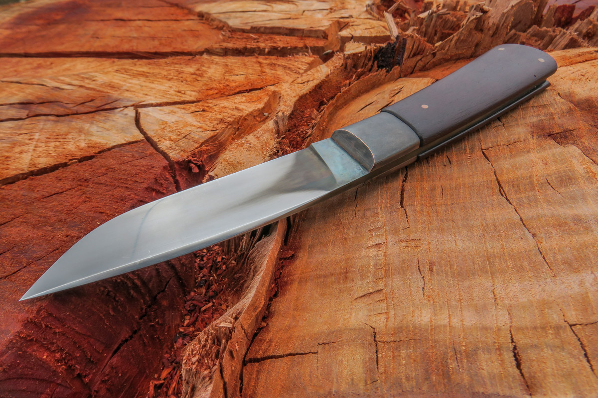

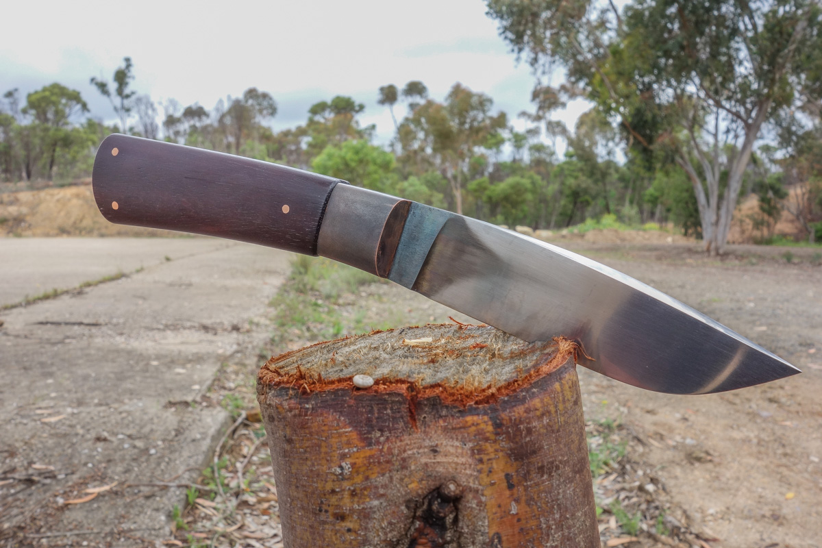

Daniel baut Messer - und Scheiden, bei deren Anblick es einem Knifenerd erst einmal die Sprache verschlägt. Und mehr als das. Die man voller Ehrfurcht bestaunt und gar nicht oder nur mit größter Überwindung ihrer ureigentlichen Bestimmung - dem Gebrauch - zuzuführen wagt, weil man nicht für die Zerstörung eines Kunstwerks verantwortlich sein möchte. Ich verweise hier repräsentativ mal auf den Warrior Monk …
Aber er baut auch “einfache” Messer - Plain Hunter - wie er sie nennt. Der Betrachter wird beim ersten Blick nicht wie beim Warrior Monk von einer Überforderung des Aufnahmevermögens übermannt und zunächst - wie auf einer Entdeckungsreise - von einem spektakulären Detail von Klinge und Scheide zum anderen geleitet, bevor er begreift, um was es sich hier handelt.
Stattdessen erfaßt das Auge beim Bauhausblatt (kurz Blatt) das Objekt auf Anhieb als das, was es ist - als einfaches Messer. Das in sich selbst ruht. Aber so einfach ist das nicht. Die Spezialität des Jägers liegt im Detail, das sich nach genauer Einsichtnahme und im reflektierten Gebrauch nach und nach erschließt. Ganz abgesehen von seiner grundlegenden formalen Ästhetik kann von einem “einfachen” Jäger nicht die Rede sein.
Das wunderbar erdige Ceylon-Eisenholz ist von einem tiefen Dunkelbraun, daß im prallen Sonnenlicht - je nach Blickwinkel - leicht rötlich aufscheint. Die flachovalen, mit drei Kupferpins je Seite befestigten Griffschalen sind überlappend ausgeführt und strecken dem Betrachter am Ende - fast schon obszön - die Arschbacken entgegen.
Schmucklose, dunkel brünierte Kupferbacken verleihen dem Jäger ästhetisch und faktisch Gewicht, das mit 172 Gramm zu Buche schlägt. Der Schwerpunkt ist gut abgestimmt und liegt auf der Grenze zwischen Backen und Eisenholz, was dem Messer eine leichte Hecklastigkeit verleiht - eine Tatsache, die in eine sehr gut definierbare Klingenführung mündet. Zugleich bilden die Backen eine bequeme und äußerst willkommene Daumencouch.

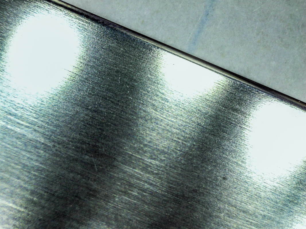

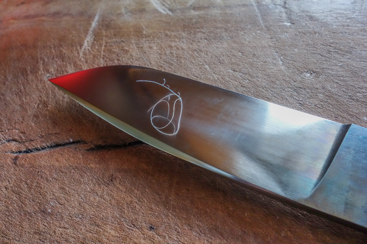

Das Herzstück des Messers - die 3,2 mm starke und 10,4 cm lange Klinge - beginnt mit einem ebenfalls brünierten und dem Jeremiah-Bussard gestempelten Ricasso und entfaltet sich im Verlauf in gewohnt Bollscher Ästhetik zu einem hochfunktionellen, ausladenden Blatt mit - unterstrichen durch den Schor - bösartiger Spitze. Das Penetrationsvermögen der Klinge ist beeindruckend gut!
Sie ist - ausgehend von ihrem Rücken - minimal ballig auf 0,25 mm hinter der Wate ausgeschliffen und dann mit einer winzigen Mikrofase ballig abgezogen. Der Gesamtschneidenwinkel beträgt 20 Grad. Die Qualität des Klingenschliffs und des Abzugs erschließt sich dem Auge des Betrachters bei einem Blick durch das Lichtmikro: Exzellent!! Die Schneidfähigkeit out of the box ist entsprechend. Die Klinge läßt sich ohne Zug im reinen Druckschnitt in beliebigen Kurven durch ein Blatt Papier schieben. Häärchen auf dem Handrücken springen beim geringsten Kontakt mit der Schneide davon. Reinster Rock’n’Roll …
Erwähnenswert ist die Tatsache, daß die scharfe Schneide etwas tiefer ansetzt als das Ricasso, was verhindern hilft, daß sich beim Abziehen alsbald ein unerwünschter Recurve entwickelt. Sehr begrüßenswert auch die bereits erwähnte Brünierung, die sich über das Ricasso ein Stück weit in die Klinge hineinzieht. Im Ergebnis entwickelt sie im Lauf der Zeit, wenn sich durch Gebrauch eine Patina herausbildet, ein optisch durchgehend ansprechendes Klingengemälde.
Besondere Bedeutung kommt dem Stahl zu, der dem Blatt seine besondere Note verleiht. Meine diesbezügliche Präferenz gilt den niedrig legierten Wolframstählen, von deren Qualitäten ich mich im Lauf der Jahre anhand verschiedenster Alternativen überzeugen konnte. Zwei haben sich dabei ganz besonders in den Vordergrund gedrängt - 1.2516 und 1.2552.
Beide lassen sich auf konventionelle Weise auf das Schärfste ausschleifen und vertragen die von mir bevorzugten filigranen Geometrien gut. Insbesondere den 1.2516 - auch bekannt als Silberstahl - habe ich anhand des “Sündenbock” in umfangreichen Versuchen (siehe z.B. hier) sehr schätzen gelernt. Und widme ihm hier im folgenden noch einmal besondere Aufmerksamkeit.

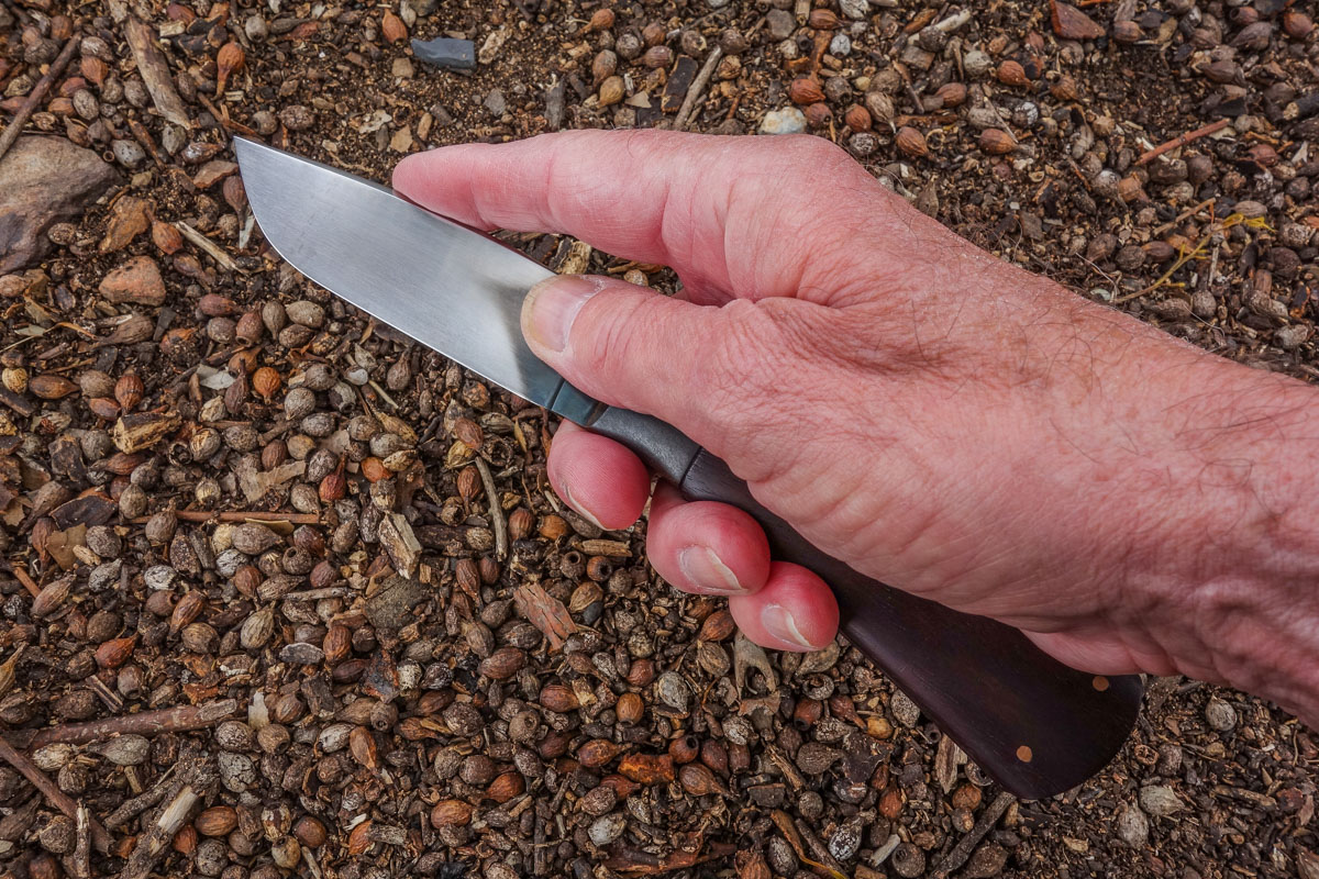

Die im Verhältnis zum Griff deutlich nach unten geneigte Klinge ermöglicht kraftvolle Schnitte bei gleichzeitig entspannter Handhaltung, da man das Handgelenk nicht nach rechts wegdrehen muß. Was sich bei längerer Arbeit - insbesondere an widerspenstigem Material - als äußerst angenehm erweist. Die flachovalen Eisenhölzer nebst Kupferbacken gewähren allen vier Fingern einen soliden Hammer- oder Reversgriff. Kräftigen Schnitten verleiht der Daumen auf der sieben Millimeter breiten Daumencouch Nachdruck, wobei für denselben der anderen Hand vor dem Schor noch etwa drei Zentimeter gerader Klingenrücken für die Unterstützung zur Verfügung stehen.
