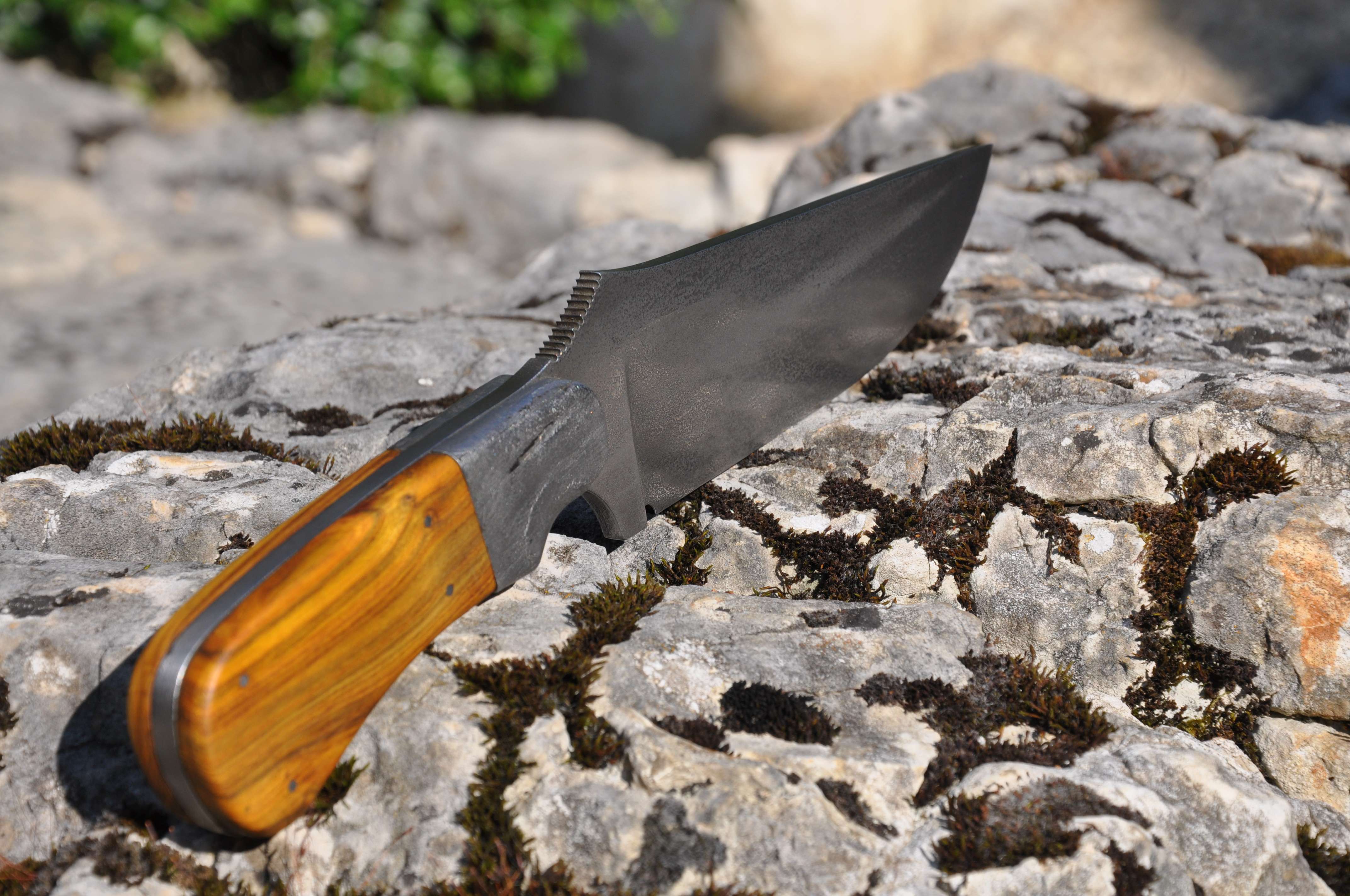

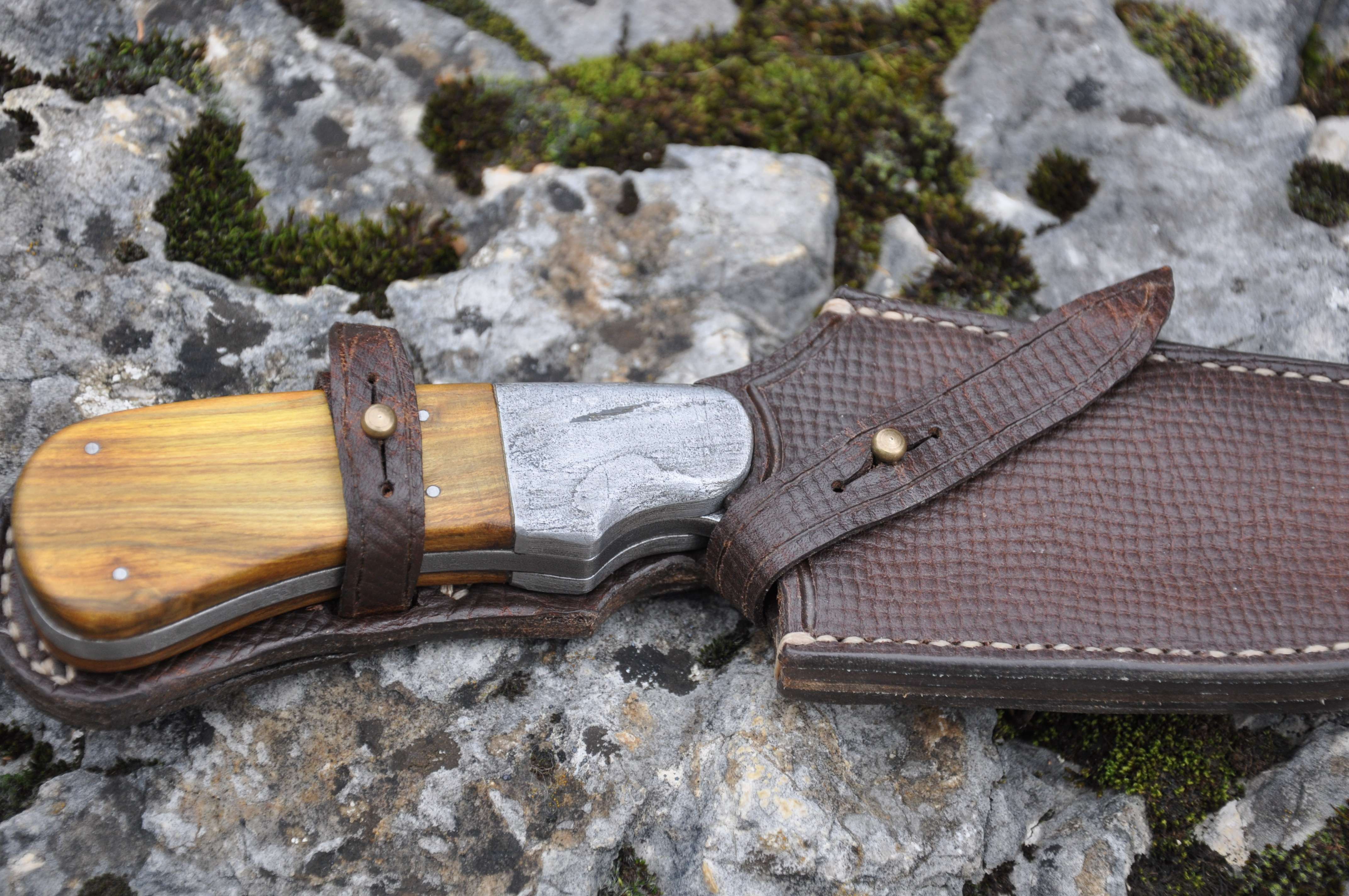

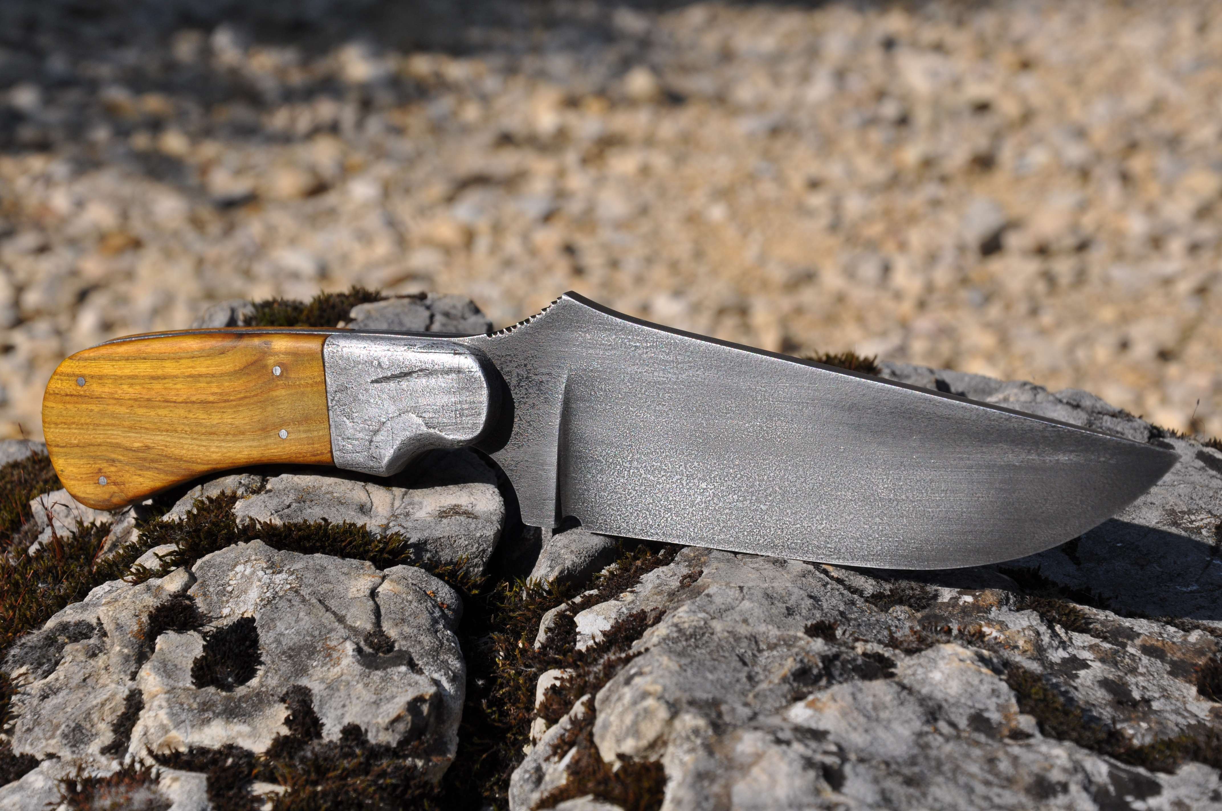

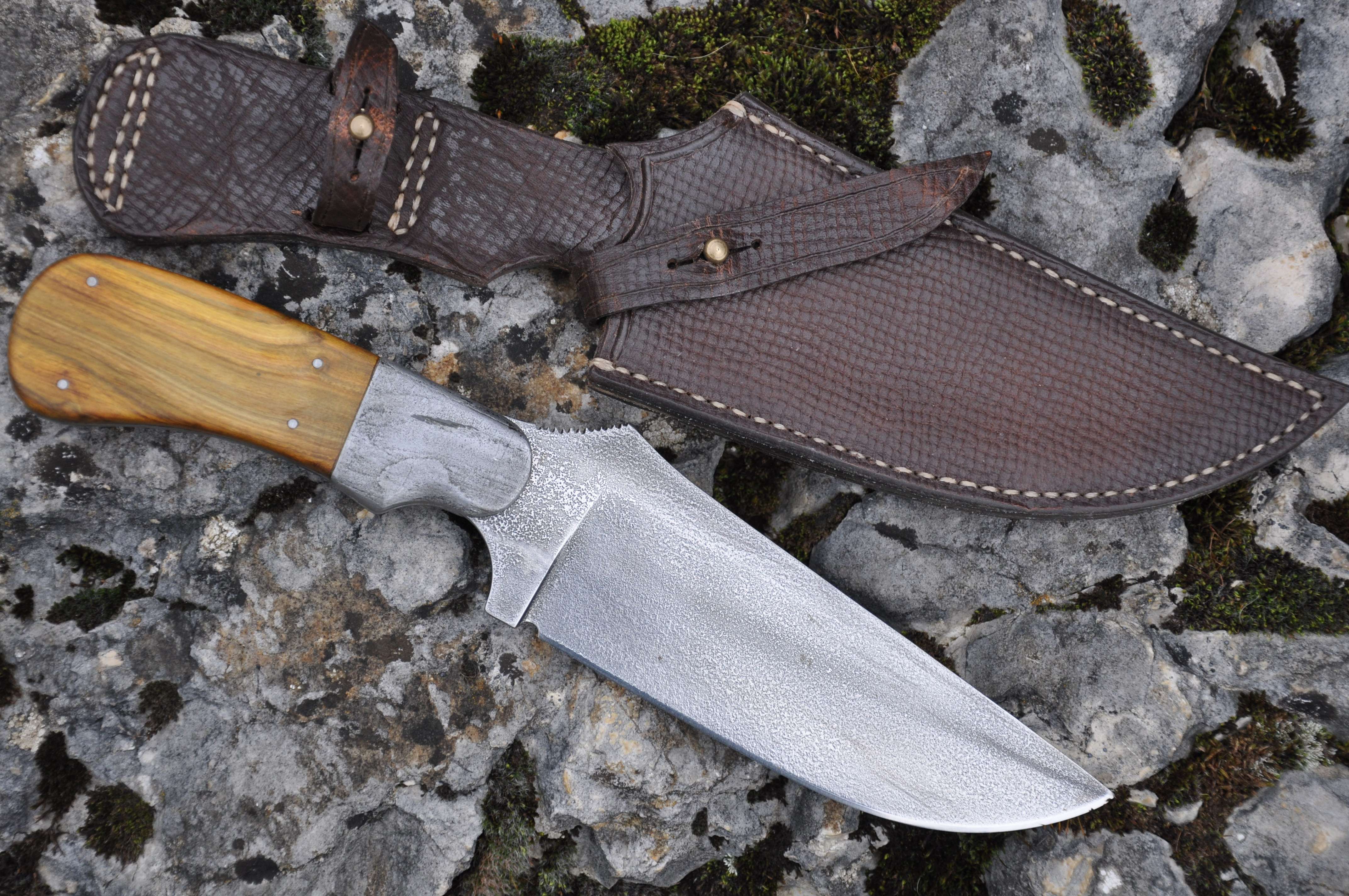

das ist mein erstes halbintegral Messer ( fulltang ). Absichtlich etwas Big für meinen Verkausstand im August.
Das "Biest" aus 1.2552, 275mm lang, 55mm hoch und 6mm dick. Gehärtet bei 860° im Öl und 1 Std. angelassen bei 150°. Klinge geätzt.
Griffschalen aus Perückenstrauch. Backen aus Puddeleisen, unsichtbar verstiftet.

Hallo ruggero,
schönes Messer, kein Zweifel, aber Backen aus Puddeleisen und Halbintegral? Sollten die Backen und die Klinge dann nicht aus einem Stück sein?

Also ich find Dein Biest sehr schön. ;)
Auch wenn ich normalerweise kein Fan von Daumenrampen bin - hier stört sie nicht. Integriert sich gut in die Gesamtform.
Sehr schönes Teil. Zur Wärmebehandlung folgendes: Um den Restaustenit komplett umzuwandeln sollte die Klinge 3 X etwa 3/4 bis 1h angelassen werden

Gesamteindruck "biestig" :super: Nur die Daumenkerben sehen für mich unbrauchbar aus, weil scharfkantig, reines Ausstellungsstück ?
Hallo Use-it,
nein kein Ausstellungsstück, ganz und gar nicht. Die Daumenkerben sind abgerundet. Das Messer lässt sich sehr angenehm halten.
