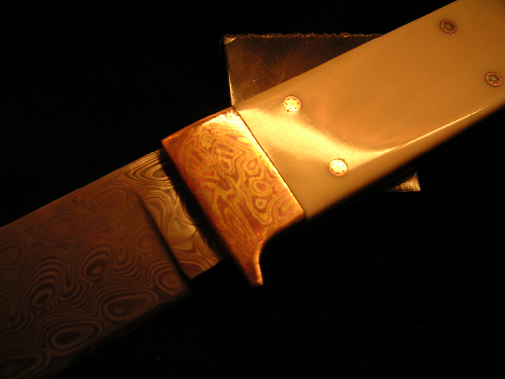

nachdem ich endlich mal ein Wochende für mich hatte, konnte ich ein schon vor längerer Zeit begonnenes Projekt beenden.
Und ich finde, es ist mir gut gelungen!
Die Klinge aus Damaststeel "Fishbone", Backen aus Mokume (Messing, Kupfer und Neusilber), die Griffschalen Elfenbein (mit Cites) und Mosaikpins.
Gesamtlänge etwa 19,cm, Klinge nicht ganz 10cm.

Schade finde ich nur, das das Mokume recht empfindlich ist. Ein paar mal zum Apfelzerteilen oder ähnlichem benutzt, ein paar mal aus Scheide gezogen, schon sind feine Kratzer drin.
Na? Wie gefällts euch?
Whow...sieht echt gut aus! Vor allem die Idee mit den Backen aus Mokume ist nicht schlecht! Sehr schöne Form!
Und das soll das erste Herzeigbare sein? Bei dem Messer müssen doch auch die Vorgänger nicht von schlechten Eltern gewesen sein!
Eine Frage allerdings: Wie ist eigendlich die Handlage des Griffes? Wirkt ein wenig eckig, kann in der Hand aber auch ganz anders ausschauen..
Ach ja: ein paar Daten wären interessant! ;)
Yo, Daten: die Klinge ist 4mm stark, der Griff und auch die Klinge 25mm hoch, der Griff etwa 13mm stark. Ich glaub, das wars?
In den Abstand zwischen den zwei "Höckern" passen genau meine vier Finger ohne Daumen. Ja, ich hab recht kleine Hände.
Und wenn alle Kanten sauber gerundet sind, klappt das auch mit der Handlage! Ich finde es sehr angenehm zu greifen. Man muss beim Schleifen eben öfter mal "anfassen" um zu sehen, ob und wo noch eine Kante stört.
Allerdings muss ich mir angewöhnen, vor dem Härten an zusätzliche Löcher im Griffbereich zu denken. Jetzt ist das ganze eben ein wenig Grifflastig. :rolleyes:
Und wenn man genau hinsieht, sieht man schon noch ein, zwei kleine Patzer. Hier und da passen Spaltmasse nicht so, da und dort sind beim Polieren noch ein paar Kratzerchen aufgetaucht und so weiter...
Aber das wird schon noch. ;)
