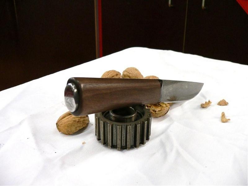

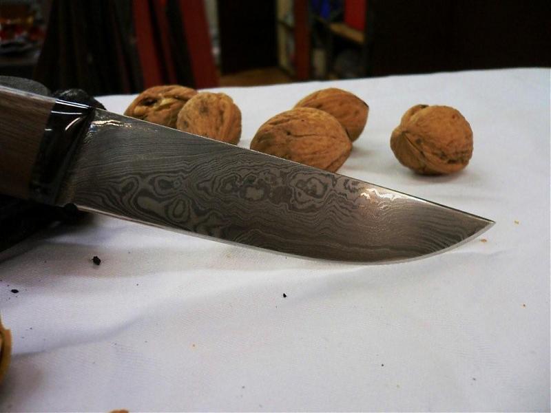

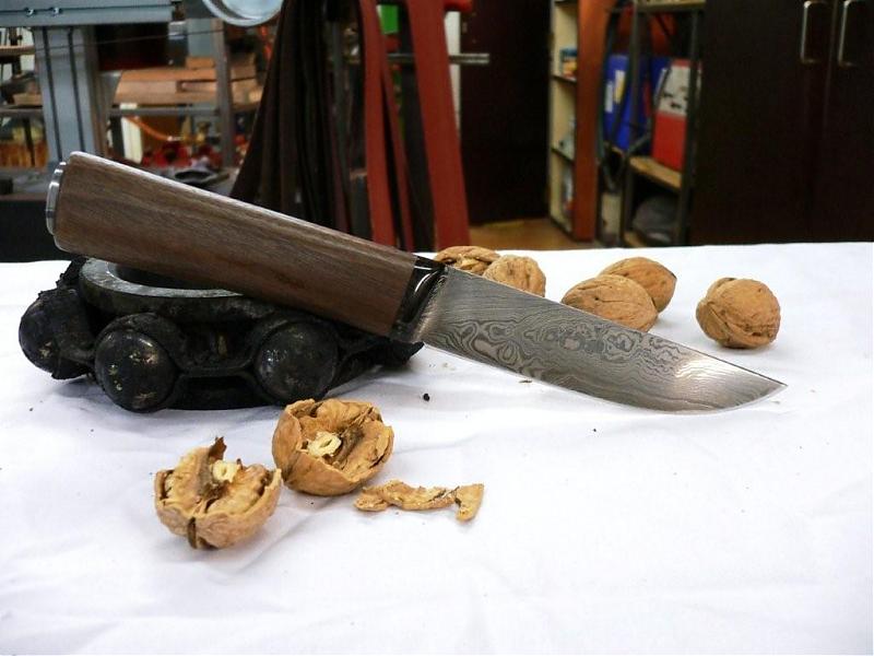

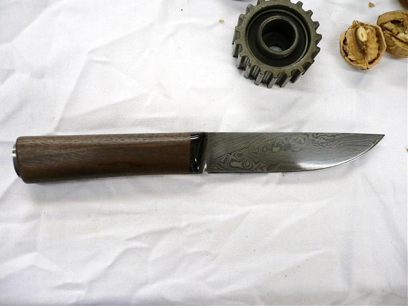

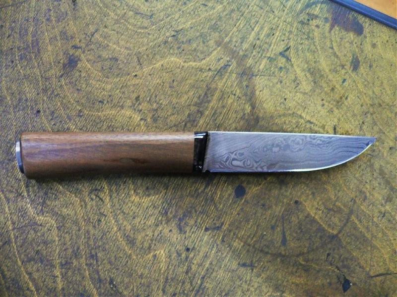

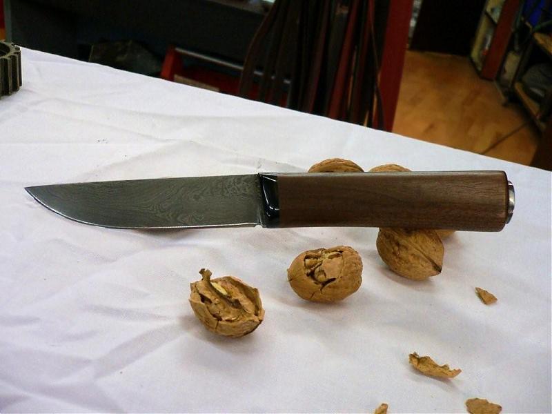

nach mehreren anstrengenden Wochenenden und unter fachmännischer Anleitung von meinem Mentor (Bernd) ist es endlich vollbracht.
Mein erstes, aus 1.2842 + ck45 mit 160 Lagen geschmiedetes Messer.
Die Zwinge besteht aus Büffelhorn, der Griff aus Walnussholz.
Gesamläge ist 240 mm, davon 120mm Klinge mit 5mm Stärke.
Was haltet ihr davon?
Kurz zu meiner Person:
Mein Name ist Günter, bin 43 Jahre Alt und sitze eher im Büro am Computer als in einer Werkstatt.
Nachdem ich meinen Kumpel Bernd einmal beim Schmieden gesehen habe wollte ich das auch mal ausprobieren.
Gruß Günter

Hola! Ein sehr feines schlichtes Messerchen, richtig nobel in seiner schlanken Linie und die Büffelzwinge kommt richtig gut. Damastzeichnung ist auch sehr hübsch. Für einen Erstling hast Du meinen absoluten Respekt!
lg Matthias
Na wenn das das erste Messer war dann bin ich schon auf die weiteren gespannt! Tolle Arbeit! Grüße ins Ländle :super:
Kann mich meinem vorredner nur anschliessen!
Alle achtung. :super:
Wenn das dein erstes ist, lässt dass ja noch auf fiele weitere hoffen,
die dann auch hier im forum präsentiert werden (hoffe ich doch mal)
gefällt mir gut, mit der schlanken Form und dem interessanten Damastmuster :super:
Gruß Th.
hallo günter
was ich davon halte? ich finde es ein ausgesprochen schönes messer mit einer guten linienführung.
aber-- wenn das dein erstes ist ,dann finde ich's den absoluten hammer:super:.
hut ab.
und trinkt nicht zu viel bier beim berni.:steirer:
grüsse
hano
Nicht schlecht, einzig die Zwinge hätte ich mir aus eben diesem Damast,
oder Puddeleisen gewünscht.
Der Griffabschluss ist ja, wie´s aussieht, aus Damast.
Das Büffelhorn passt IMHO nicht dazu.
