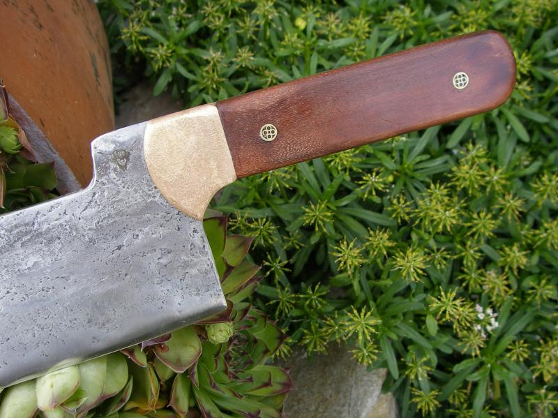

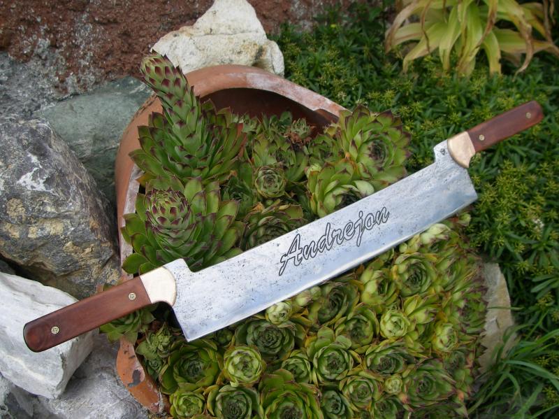

Mein Nachbar hat einen kleinen Käseladen mit Käse aus eigener Produktion eröffnet. Zur Erröffnung wollte ich Ihm ein besonderes Geschenk machen.
Ein Käsemesser der anderen Art.
Die Klinge ist aus C5 Stahl geschmiedet. (Stahl für Chirurgische Messer).
Klinge cá. 1-1.5 cm breit flach geschliffen und Poliert, rest nur poliert damit keine Rückstände an der Klinge bleiben und die Reinigung möglich ist. Durch die nicht plangeschliffene Klinge bleibt beim schneiden der Käse nicht kleben. Klappt super.
Griffe aus Mangrowe.
Pin aus Messingröhrchen.
Handschutz aus Bronze mit Diamantfräser aufgerauht.
Klingenlänge 33 cm. Dicke 4mm.

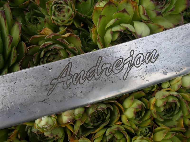

Läser-Namensgrafur des Nachbarn
Über komentare (positiv und negativ) würde ich mich freuen.
Gruss Hans-Peter

Hallo ich finde das Messer ganz große Klasse, das Teil ist ja so etwas von stimmig, also besser geht es nicht.

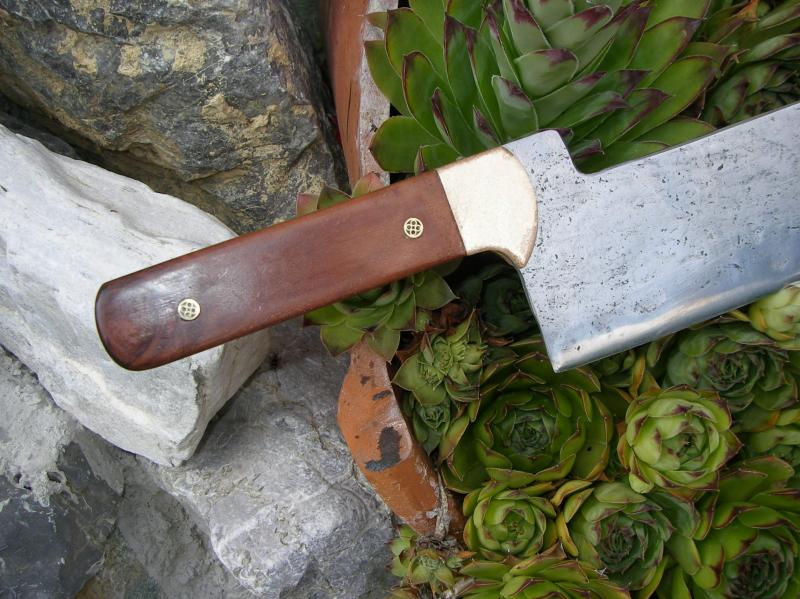

Für einen Käseladen ist das Messer wie gemacht. Da wird sich Dein Freund aber bannig drüber freuen. Einzig die Schicki - Micki - Pins an den Griffschalen sind mir zu öde, da ist weniger mehr, was auch besser zum rustikalen Touch des Messers passen würde.!
Dizzy
Sehr stilsicher und mit Geschmack kombiniert.
Ein wunderbares Käsemesser für den Laden.
Deinen Nachbarn kann man beneiden.

Hallo Hans Peter
Ersteinmal Lob! Käsemesser werden hier recht selten vorgestellt und schon garnicht so schöne.:super:
Die Griffe sehen sehr schön aus und die Klingenstärke erscheint mir optimal.
Wer schonmal damit gearbeitet hat wird gemerkt haben, das ein ganz leichter Radius (ca. R 1500 -2000mm)an der Schneide sehr hilfreich ist.
Man drückt das Messer durch den Käselaib und, unten angekommen, ein leichter Wiegeschnitt und die Hälften fallen auseinander.
Mir persönlich lägen dickere Griffe mehr, aber das ist ja sehr individuell.
Aber insgesamt gefällt mir deine Arbeit sehr gut. Gute Idee, schönes Geschenk und gut umgesetzt.
Mir gefällt die belassene Klingenoberfläche sehr; umso besser, dass sie gleichzeitig das Kleben verhindert.
Das finde ich viel besser, als erst zu planen und zu polieren, um dann hinterher mit Kullen oder Durchbrüchen wieder das zu erreichen, was schon mal war.

@hano: Das Messer ist ein Erfolg,vorallem braucht es die Nachbarin. Der Käse ist wirklich super, der Laden ein Erfolg und mein Messer hats den Leuten auch angetan,vorallem auch wegen der Lasergravur.
Die Gravur ist günstig und hat eine tolle Wirkung.
Die belassene Klingenoberfläche hat sich voll bewährt meine Ueberlegungen haben sich bewarheitet.
@derPeter:die grösse der Griffe haben sich bewährt, den meistens braucht das Messer die Nachbarin.
