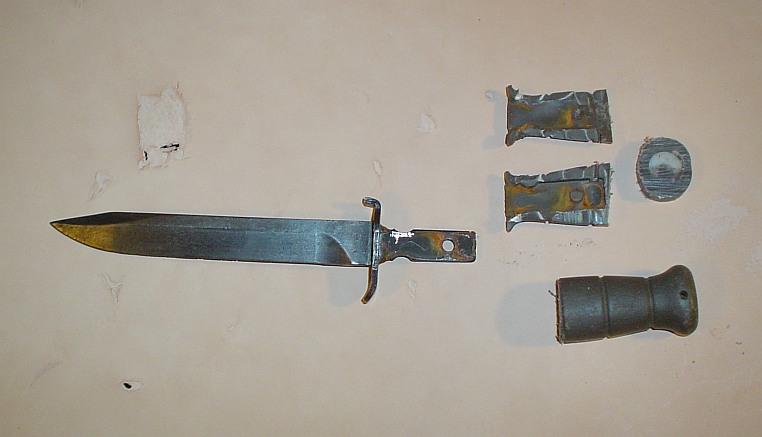

Moin
Wer schon immer mal wissen wollte, wie es beim Glock Feldmesser hinter dem Flaschenöffner-Parierelement weiter geht... Bitteschön!:steirer:
War eins aus einer Lieferung gebrauchter Messer und der Griff war tatsächlich schon gerissen.
Ergebnisse der "Untersuchung":
Das Parierelement ist oben wie unten mit einem Schweißpunkt befestigt.
Der Erl ist enorme 4,7cm lang.
Das Braune ist echter Rost (ob das jetzt daran liegt, dass der Griff beschädugt war, oder ob das bei allen Messern vorkommt, kann ich so natürlich nicht sagen).
Der Pinorkel, der in dem Loch der Klinge saß, war "durchgängig".
Das Entfernen des Griffs hat trotz des Risses im Griff ein 24er Stecheisen gekostet. Affig zäh, das Zeug.
Und nu das Bild
Viele Grüße
chamenos

Also da hätte man ja schon mal die paar Zentimeter für einen durchgehenden Erl springen lassen können...;)

Als ich das erste mal sah, wie kurz der Erl ist war ich auch ziemlich überrascht, v.A. wenn man bedenkt was das Teil trotzdem alles mitmacht. ..
Danke Dir chamenos für diesen Einblick, ist doch was anderes als Röntgenbilder. Irgendwelche Pläne für das Restglock?

Das mit dem kurzen Erl ist doch kein Akt. Die Stabilomanie mit Flacherl ist wahrscheinlich auch US-gemacht, und das ist alles nicht nötig.
Der Arbeitsaufwand beim "Zerlegen" sagt doch genug über Stabilität aus.

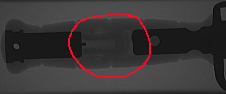

Moin.
So konnte zumindest das rätselhafte Detail in Deinem Röntgenbild geklärt werden. Da ist eine weiße Kunststoffhüse zwischen Erl und Metallbuchse mit eingegossen. Da sie aber nicht direkt am Erl anstößt, frage ich mich natürlich, was die da macht. Denn so ist ihr Zweck als "Montagehilfe" eher fragwürdig. Habe das mal auf dem Bild eingekreist.

Ja genau, Chamenos, das ist eine willkommene Gelegenheit, den Dingen auf den Grund zu gehen. Dieses Detail war tatsächlich röntgentechnisch nicht zu klären.
Was die Hülse soll, ist mir auch nicht klar. Vielleicht hat das was mit dem auch als Hohlgriff zu verwendenenden Griff zu tun.

Vor allem die Sache mit dem Pinörkel, der durch das Loch geht. Der Griff ist ja umspritzt in einer Form (die Sache mit der Montagehilfe liegt da auf der Hand), und wenn tatsächlich der Kunststoff durch das Loch geflossen und erstarrt ist, dann ist die Stabilität in der Tat hervorragend.
Die Sache mit dem kurzen Erl ist auch sicherheitstechnisch nicht uninteressant. Wenn man das Messer stark biegt (Feldmesser halt), dann rutscht erst mal der Griff wegen des Pinorkels nicht ab, und da das Messer differentiell gehärtet ist, kann man stark biegen, bevor ein Bruch geschieht, und eher wird die obere Griffpartie sich stark verbiegen, als dass bei dem kurzen Hebel die Klinge bricht am Übergang zum Parierlement.
Ich finde schon, dass das Glock gut durchdacht ist.
Und ein Feldmesser ist kein Custom, auf das kein Kratzer kommen darf. Es muß robust genug sein, sicher, und Anwenderorientiert. Unkaputtbar auch durch Soldaten. Das ist nämlich eine besondere Kategorie der Haltbarkeit.....
Hat es definitiv nicht.
Die Metallbuchse ist an ihrem Boden dicht und kann aufgrund ihrer Nut, die eingegossen ist, auch nicht entfernt werden (naja, - kann sie schon, aber dann ist der Griff im Eimer:D).
Der kleine Schniepel auf Deinem Bild findet sich auch an meiner Buchse, - ist scheinbar der Rest vom Abdrehen.
Die weiße Plasikhülse hat einen lichten Innendurchmesser von ~6,5mm.
Rätsel über Rätsel
chamenos

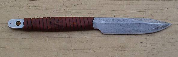

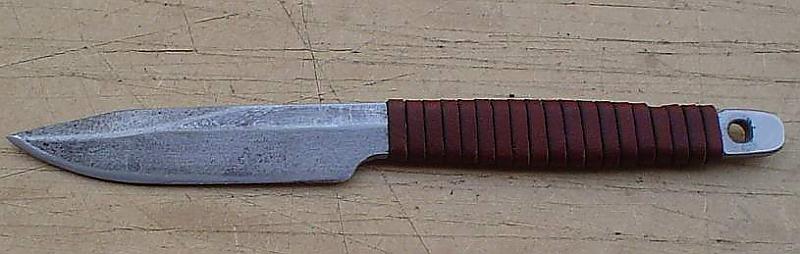

Moin.
Die Rundung wurde unter zuhilfenahme einer aufgesteckten Kartoffelhälfte gedremelt.
Der Rest am Schleifbock/Bandschleifer bei regelmäßiger Kühlung in Form gebracht.
Dann (Tochter sei dank) ein "Schutzanstrich" mit farblosem Nagellack im Griffbereich und eine stramme Wicklung mit nassem Lederband.
Die Fangriemenöse ist die original Bohrung am Klingenende.
Lederhose kommt die Tage, wenn ich wieder Zeit habe. Auch der Anschliff wird mit dem Lansky noch etwas kleinwinkliger gemacht.
Das "pimped" Glock wird wohl mein neues Zollstocktaschenmesser:D
chamenos

Na sieht doch wirklich gelungen aus!
Bin eh ein Fan von dem Messer, auch in seinem Ur-Zustand.
Was mich noch interessieren würde ist wie du das Lederband fixiert hast? Geklebt...?
Gruss
Nix Kleber:D
Mit reißfestem Zwirn das Ende unter die Wicklung gezogen und dabei dann das Leder zerschrammt:teuflisch.
Da werde ich die Tage noch mal mit einem Falzbein "bügeln" . Jetzt sieht es ziemlich ramponiert aus.

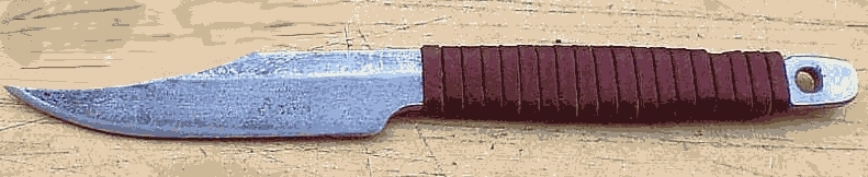

chamenos

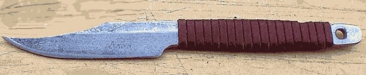

Sieht Klasse aus, ich hätte noch die im Anhang zu sehende Mod gemacht, aber ansonsten: :super:
Ookami
