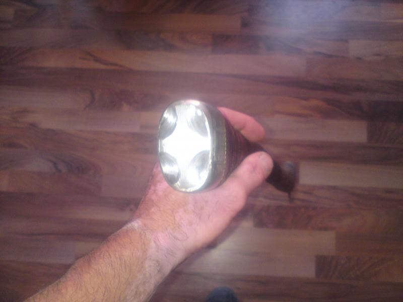

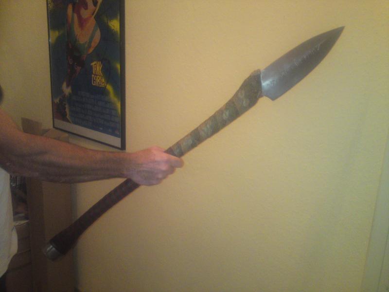

Den Anfang macht meine Version vom Speer des Prinzen Nuada (Hellboy 2).Hab damals den trailer gesehen und dachte mir....geil soo´n Teil brauchste auch,aber weil ich mit elbischen Verzierungen so gar nicht´s anfangen kann blieb mir nur noch der Selbstbau.
Unter´m Strich....das Ding hing an der Wand bevor der Erste offizielle Speer im Laden war.
Geschmiedet hab ich die Klinge aus einer LKW Feder und über dem Knauf fuhr mal die Bahn.
Klinge ist geklebt,gestiftet,mit Schnur umwickelt (2mm +Epoxid) und dann hab ich noch Störleder drüber geklebt....hält bombenfest.
Gesamtlänge: 97cm....verlängert sich leider nicht magisch auf 2m....hab ich nicht hin bekommen:D
Klinge: 26cm lang, 8cm hoch und ca 1cm stark
Gewicht: ca 1850 Gramm
Stiel ist aus Esche und die Wicklung....ach ratet selber.
