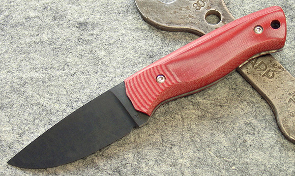

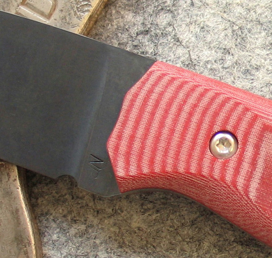

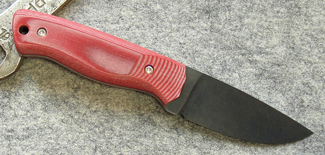

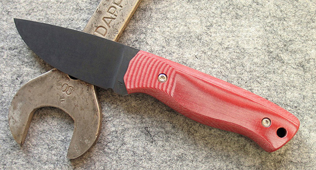

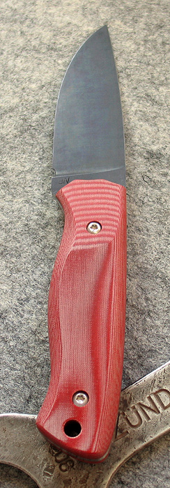

für dieses Jahr war´s das. Endlich mal die Werkstatt gründlich sauber machen und die Füße hoch legen. Da das aber nach zwei Tagen langweilig wird, heißt es Entwürfe durchschauen und dann könnte man doch mal ein bisschen...:D
Daten:
Stahl: 3,5 mm 1.2519, ca. 61 HRC
Gesamt: 194 mm
Klinge: ca. 78 mm bis zum Anschliff
Griffmaterial: Micarta
Schrauben: M3 Torx, Edelstahl
Ich wünsch allen einen guten Rutsch und alles Gute für 2008.
Grüße,
Niko

Mal was anderes mit dem roten Micarta! Absolut perfektes und handwerklich sehr sauberes Messer, gefällt mir ausnehmend gut!
Schöne Linie, alles sehr stimmig.:super:
lg Matthias
Servus Niko,
tolles Messer - handlich, praktisch, gut.
Der rote Micartagriff harmoniert perfekt mit der dunklen Klinge.
schöne Grüße aus Tirol
Richard
PS: deine Messer sind immer eine Augenweide (du verstehst echt dein Handwerk) und dazu sind sie auch noch sehr zweckmäßig ... :super:

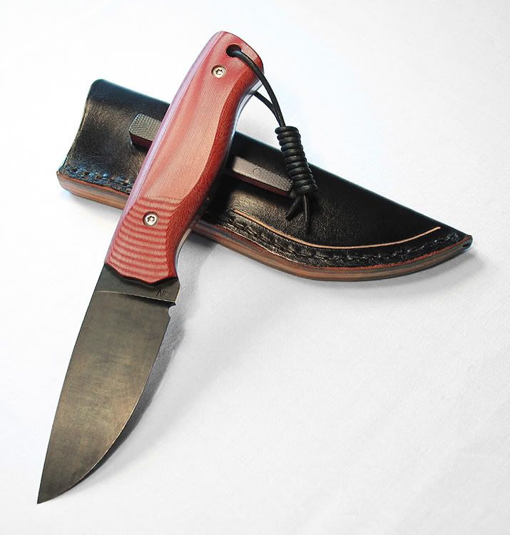

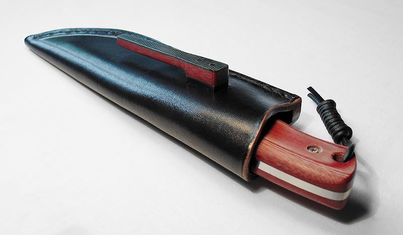

ich bin nun endlich dazu gekommen eine Scheide für das Messer zu zimmern. Hat etwas länger gedauert:)
Grüße,
Niko
Die ist schick!
IWB zu tragen?
Wegen des Clips, der auf Grund seiner Form ja kaum Rückhalt bietet frag ich...
Hallo Thehunt,
leider weiss ich nicht, was IWB bedeutet.
Es ist so gedacht, dass man die Scheide zwischen Hose und Gürtel trägt. Der Haken verhindert dann ein durchrutschen.
Grüße,
Niko
Ah!
IWB= Inside WaistBand, in der Hose
Dachte mir sowas in der Richtung...
Ich würd unten am Hacken noch nen Wiederhacken ansetzen, ja nach dem, wie stramm das Messer in der Scheide sitzt und wie eng der Gürtel ist. Nich, das man am Ende beides in der Hand hat...
Hallo noch mal,
nö, das geht auch so sehr gut. Im Zweifelsfall einen kleinen Kniff anwenden: mit dem Daumen gegen die Scheide drücken und mit den restlichen Fingern das Messer herausziehen.
Im Verkauf hab ich Bilder angehängt, da sieht man was ich meine.
Falls es sonst noch Fragen/ Anmerkungen von Dir gibt, bitte per mail. Nicht das wir die Anderen langweilen :)
