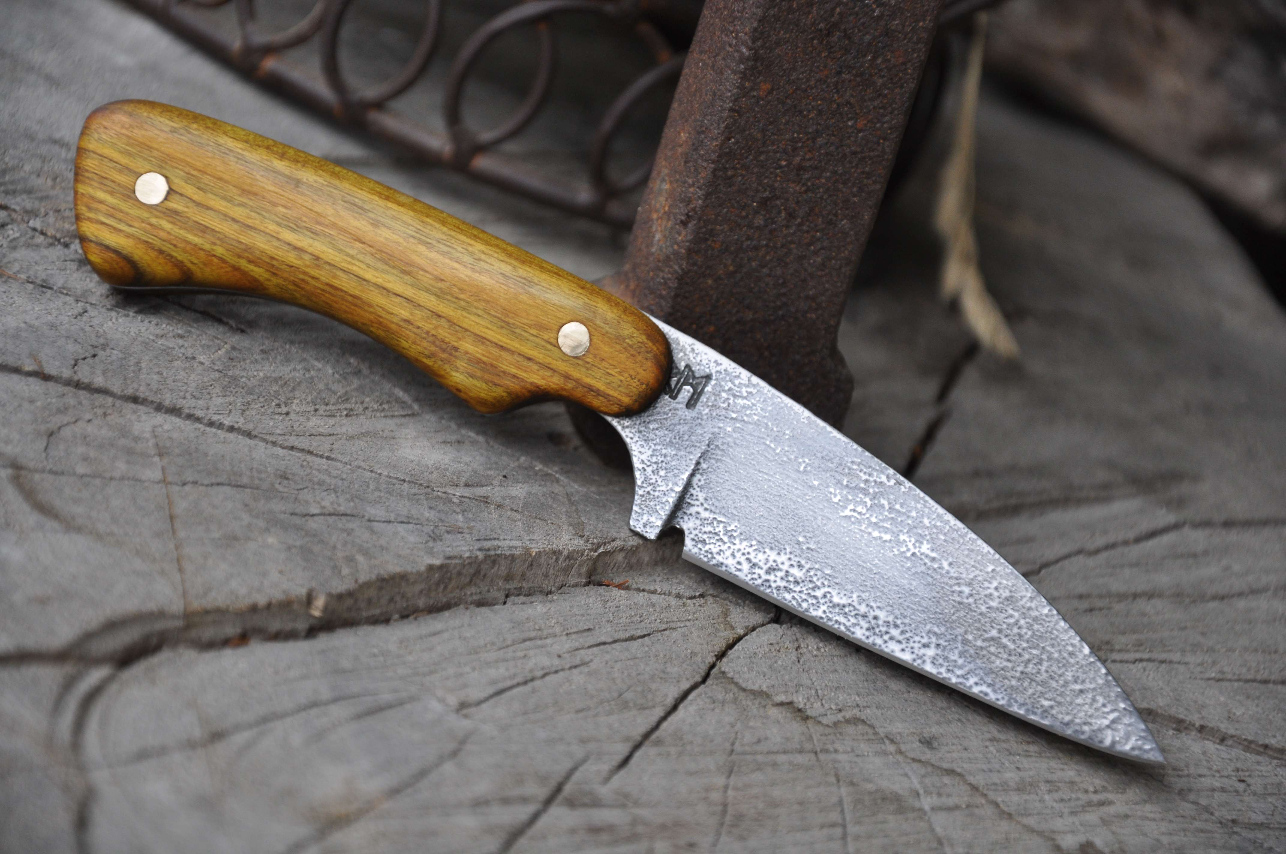

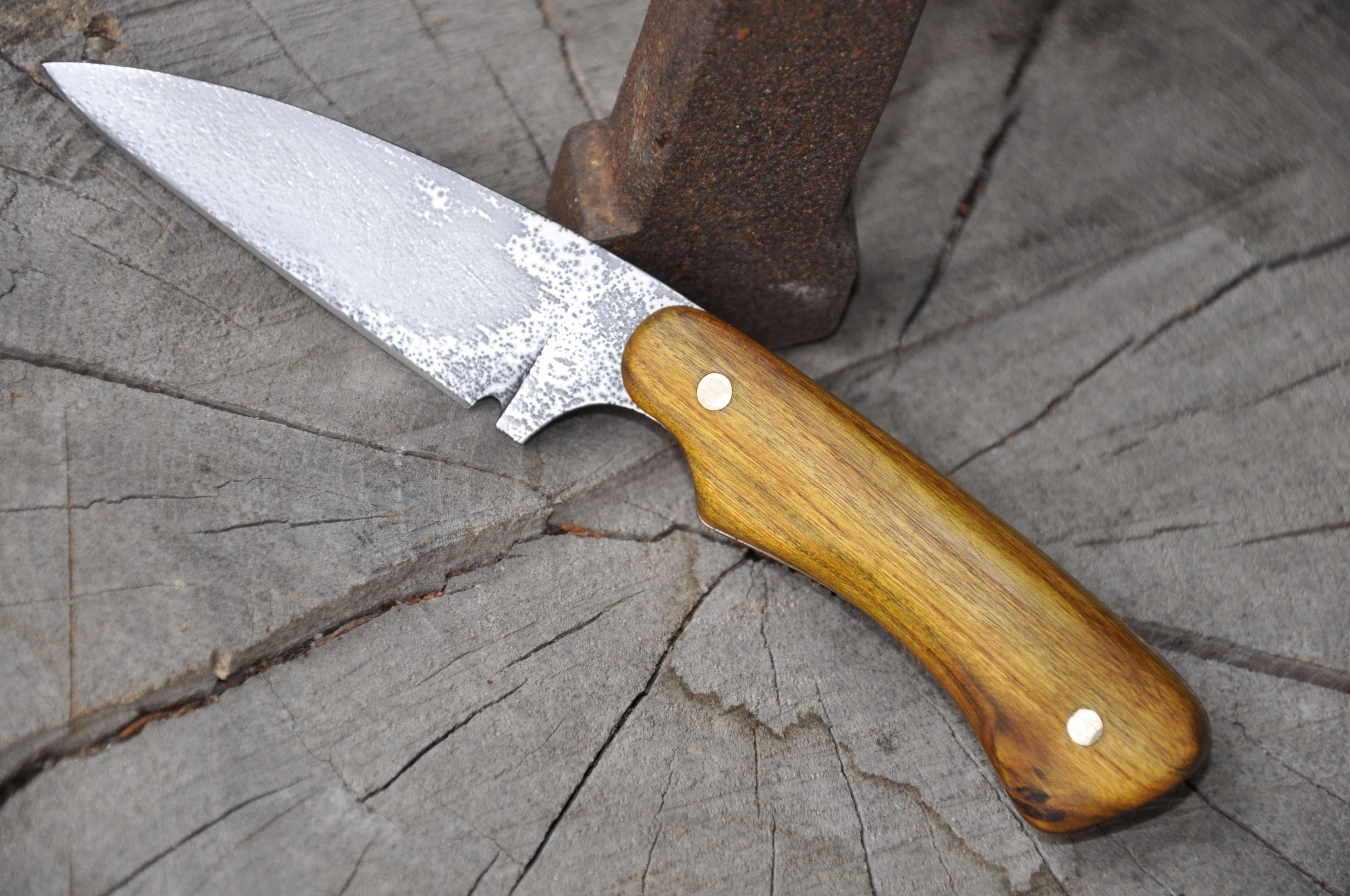

ich stelle euch hier ein Messer vor, dass eine Frau bei mir bestellt hat.
Also Frauen tragen nicht nur das kleine schwarze :hehe:
Klinge aus N690, gehärtet bei 1050° und angelassen 2 x 1 Std. bei 100°. 80mm sind scharf :teuflisch, 27mm hoch und 3mm dick.
Griff aus Perückenstrauch-Holz. Vernietet mit 4mm Messingstiften.

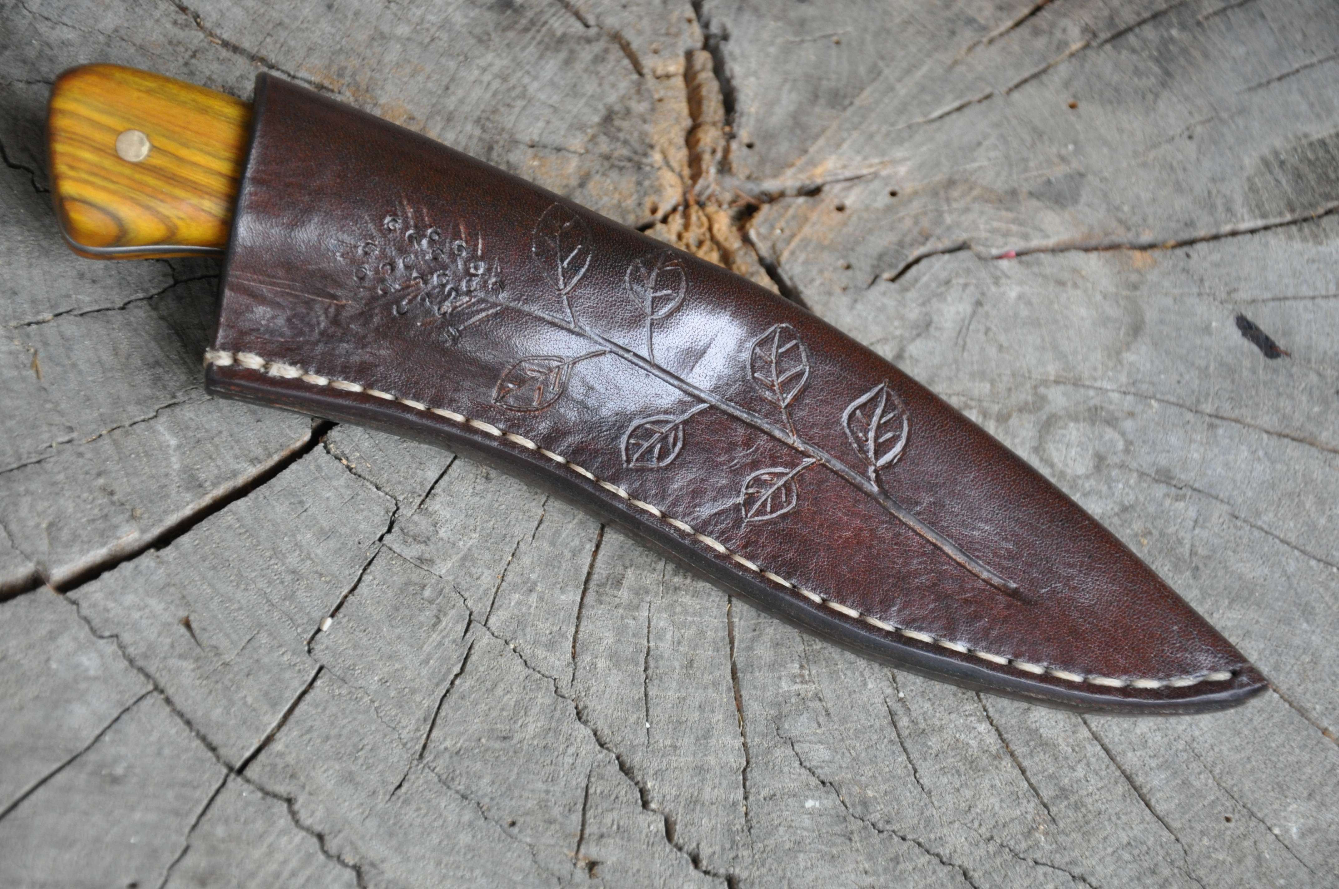

Lederscheide ist im Bau.

schönes Messerchen , vor allem die Klignenätzung sieht interessant aus wie hast Du das gemacht bei einem stahl wie N690?
Ach ja noch was , wenn Du die Klinge mit nur 100°c angelassen hast welche Härte hat sie dann ca.
Gruß aus dem Neckartal... Norbert
Hallo Norbert,
die Klinge ist nicht geätzt. Ich weis nicht mal ob das irgendwie gehen würde. Es ist das erste Mal, dass ich N690 verarbeite. Es ist sogar das erste Mal das ich einem rostfreien Stahl verarbeite. Aber war halt ein Kundenwunsch. So eine Oberfläche habe ich nach dem Härten nicht erwartet:confused: Aber eigentlich gefällt mir das ganz gut und Klinge war nach dem Härten auf jeden Fall nicht feilbar. Nach Tabelle müsste sie etwa 62 HRC haben.
