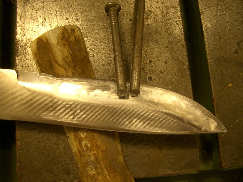

Ich auch noch
Moin
Blutiger Anfänger, aber schon mal testen.
Alter Feilenstahl auf Papierfreihandschneidschärfe vorgeschliffen (mit Diamant) - gegen 5,5 mm Eisennagel.
Versuchsaufbau: Nagel auf Maschinentisch der Ständerbohrmaschine, Klinge frei aufgelegt, Aufschlag mit Zimmermannsholzhammer. Also springender Versuchsaufbau mit erheblicher Belastung für die Klinge.
3 Hiebe hat es gebraucht, beim 1. hats durch Springen der Klinge die 2. Kerbe eingeschlagen. Keine Verbiegungen keine Ausbrüche, gute Elastizität.
Fazit: Mit der Klinge mach ich weiter.
Gruß Jörg
P.S. Auch hier macht der gehärtete Feilenstahl was er soll - und es ist gut zu wissen , dass ers auch macht.
Ich bin sicher, wenn man es schaffen könnte, die Seitenkräfte durch präzises Drücken/Schlagen auszuschalten, dann könnte man mit einer Rasierklinge schadlos durch einen 10 mm Baustahl.
